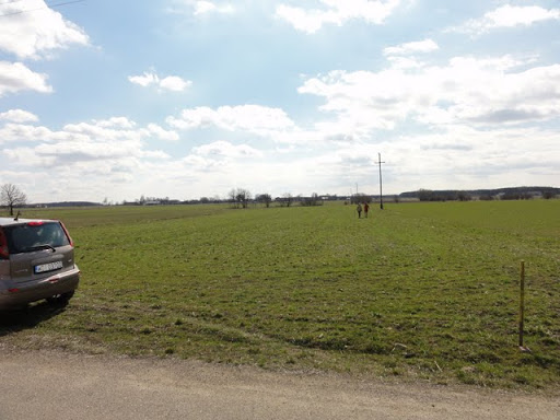

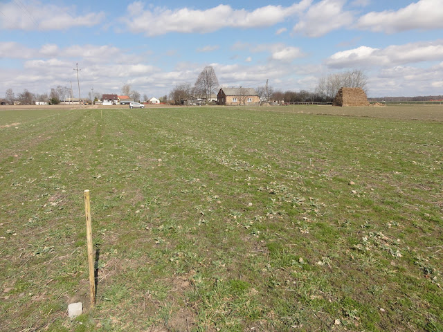

czupiradelko 26.04.2011 16:04 Autor Zgłoś naruszenie Udostępnij Napisano 26 Kwietnia 2011 Oto nasza działeczka w pełnej okazałości: http://lh6.googleusercontent.com/_fKjRFsDLA1E/TbaI9HdvJFI/AAAAAAAAABk/pC6gMH2zkO4/s640/DSC00078.JPG oraz http://lh5.googleusercontent.com/_fKjRFsDLA1E/TbaJE5yzjTI/AAAAAAAAABQ/qc-nQr0StTw/DSC00076.JPG Na pierwszym zdjęciu doskonale widać jak długaśna jest działeczka. Ciągnie się od słupka aż do drogi, gdzie stoi autko. Na zdjęciu numer dwa widok od strony drogi - inwestorka wraz ze swoją mamą prawie przy końcu działki. Cytuj Odnośnik do komentarza https://forum.murator.pl/topic/156619-dom-w-kalateach-2-by-ekipa-czupirade%C5%82ko/#findComment-4676646 Udostępnij na innych stronach Więcej opcji udostępniania
