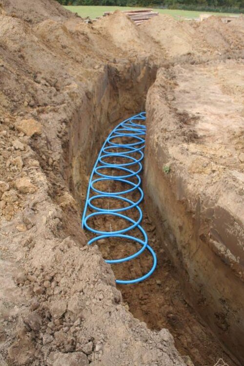

rafikW 12.01.2013 16:17 Zgłoś naruszenie Udostępnij Napisano 12 Stycznia 2013 ewidentnie masz za małe DZ...napisz coś więcej o swoim DZ....i jaka moc PC pętle spiralne 5 sztuk 100 m każda fi32 zakopane na głębokości około 1,6 m. Odstępy chyba prawidłowe. Moc pompy w stopce: 6,9 kW, według OZC zapotrzebowanie na moc 7,4 kW. Świadomie wybrałem mniejszą pompę sugerując się opinią, że pompę należy niedowymiarować. Przy niedowymiarowaniu pompy mamy mniejszą moc, mniejsze DZ i mniejsze z ich zakupem i wykonaniem koszta związane ale: dłuższe czasy pracy pompy i konieczność "wchodzenia" w drogą taryfę, choć płaci się mniej za mniejszy wymiar kW. Cytuj Odnośnik do komentarza https://forum.murator.pl/topic/156724-pompa-ciep%C5%82a-dimplex-opinie-do%C5%9Bwiadczenia/page/11/#findComment-5699114 Udostępnij na innych stronach Więcej opcji udostępniania

rafikW 12.01.2013 22:21 Zgłoś naruszenie Udostępnij Napisano 12 Stycznia 2013 Łatwo to sprawdzić, jeśli temperatura ciepłej strony dz spadnie poniżej 0*, -1*, to masz rację. na sterowniku pompy pokazuje się temperatura powrotu solanki i po około minucie pracy pompy spada do -2 st.C a po kolejnych kilku minutach do -2,5 st.C i na tym poziomie pozostaje przez cały czas pracy pompy, czyli np. przez 3 godziny sprawdziłem dzisiaj o 16:00 (w nocy nie sprawdzam bo śpię) Instalator poinformował mnie, że to objaw prawidłowy. Kolektor spiralny leży u mnie tak: mam ewentualnie możliwość "wciśnięcia" jeszcze jednej pętli po prawej stronie patrząc z góry ale nie wiem czy ma to sens (jedna pętla niewiele mocy doda) a poza tym zobaczę jak będzie przy -15, -20 st. C. Cytuj Odnośnik do komentarza https://forum.murator.pl/topic/156724-pompa-ciep%C5%82a-dimplex-opinie-do%C5%9Bwiadczenia/page/11/#findComment-5699872 Udostępnij na innych stronach Więcej opcji udostępniania
aleksus 12.01.2013 23:37 Zgłoś naruszenie Udostępnij Napisano 12 Stycznia 2013 Coś tu nie gra.Może dużo nie wniosę ale moje spiralne dużo nie odbiega od liniowego około 0,5*C z tym ze mam doprowadzenie odseparowane od spirali około 1m ale do rzeczy-czy masz jakieś filtry na DZ ?- jeśli tak to kiedy je czyściłeś?-zapowietrzone?Prędzej bym szedł w tym kierunku .Jak gdzieś ominąłem tą kwestie to sory Cytuj Odnośnik do komentarza https://forum.murator.pl/topic/156724-pompa-ciep%C5%82a-dimplex-opinie-do%C5%9Bwiadczenia/page/11/#findComment-5700021 Udostępnij na innych stronach Więcej opcji udostępniania
