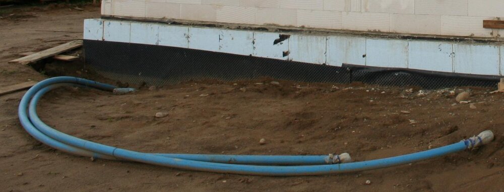

rafikW 14.01.2013 21:53 Zgłoś naruszenie Udostępnij Napisano 14 Stycznia 2013 To na moje oko masz dobrze dobrane dolne źródło i nie musisz nic dokładać. Zaznaczam: na oko i na odległość, jeśli piszesz że jest glina. Zakładam że powierzchnia pod DZ jest dostateczna. Niskie temp. na wyjściu to może dlatego że to pierwszy sezon, ewentualnie masz dużą różnicę między we/wy (do poprawy wydajnością pompy obiegowej) Jakie masz rury od rozdzielacza DZ do pompy ciepła? Rury z których zrobiono spirale: Jak widać jest to fi32. A tak to wygladało w miejscu wejścia do budynku: i niestety nie wiem jakiej średnicy one są, ewentualnie mogę zmierzyć przy pompie Cytuj Odnośnik do komentarza Udostępnij na innych stronach Więcej opcji udostępniania
Zigobar 14.01.2013 22:03 Zgłoś naruszenie Udostępnij Napisano 14 Stycznia 2013 rafikWNa którym biegu i z jaką mocą pracuje obiegówka DZ? Cytuj Odnośnik do komentarza Udostępnij na innych stronach Więcej opcji udostępniania
rafikW 14.01.2013 22:15 Zgłoś naruszenie Udostępnij Napisano 14 Stycznia 2013 rafikW Na którym biegu i z jaką mocą pracuje obiegówka DZ? Wilo TOP-S25/7,5 KTL. Ustawiona jest na III biegu i tutaj ma znamionowo 205W. Pozostałe biegi: I 115W, II 165W Do pompy wchodzi rura circa fi50, z podłogi wychodzi rura circa fi100 ale możliwe że tę średnicę robi grubsza warstwa otuliny niz warstwa przy samym wejściu do pompy chyba, że po drodze są jakies redukcje ale tego nie widzę bo całość jest w otulinie. Cytuj Odnośnik do komentarza Udostępnij na innych stronach Więcej opcji udostępniania
