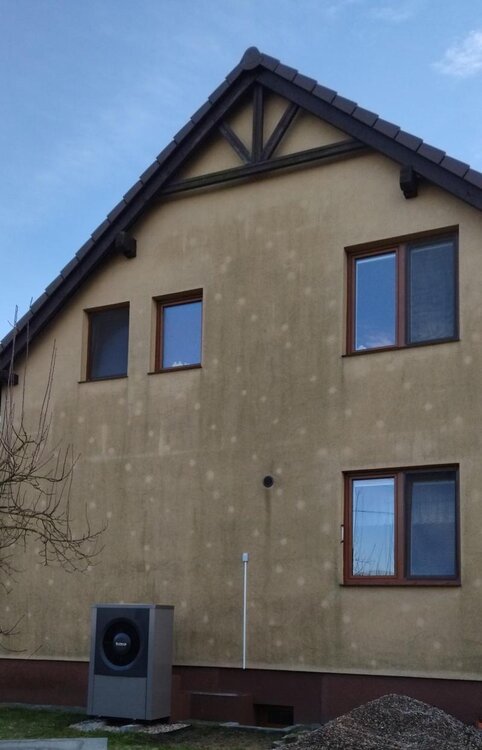

mania1220 14.01.2022 18:14 Zgłoś naruszenie Udostępnij Napisano 14 Stycznia 2022 Gosik ile ta sciana ma grubosci strasznie gruba wyglada. mialam sie pytac czy ta rure od kabli itp od pompy na zewnatrz da sie obudowac no ale widze ze wkleilas ze juz dawno zrobione powiedz mi, gdzie trafilo na to ustrojstwo? Z przodu domu czy z boku czy z tylu? glosne to? Cytuj Odnośnik do komentarza https://forum.murator.pl/topic/156806-metamorfoza-naszego-szaraczka/page/129/#findComment-7980975 Udostępnij na innych stronach Więcej opcji udostępniania
gopax 14.01.2022 18:17 Autor Zgłoś naruszenie Udostępnij Napisano 14 Stycznia 2022 Do pompy zamontowaliśmy na dachu wspomaganie ze słońca, eksperci wyliczyli że wystarczy ale jednak widząc co się dzieje na rynku energetycznym chcemy jeszcze dołożyć 4 sztuki Cytuj Odnośnik do komentarza https://forum.murator.pl/topic/156806-metamorfoza-naszego-szaraczka/page/129/#findComment-7980977 Udostępnij na innych stronach Więcej opcji udostępniania
gopax 14.01.2022 18:38 Autor Zgłoś naruszenie Udostępnij Napisano 14 Stycznia 2022 U mnie to jest z tyłu domu od ogrodu, bo musi być na ścianie północnej lub wschodniej.Moja jest bardzo cicha w porównaniu do znajomych (u nich Panasonic) według etykiety 48 dB Cytuj Odnośnik do komentarza https://forum.murator.pl/topic/156806-metamorfoza-naszego-szaraczka/page/129/#findComment-7980983 Udostępnij na innych stronach Więcej opcji udostępniania
mania1220 14.01.2022 18:47 Zgłoś naruszenie Udostępnij Napisano 14 Stycznia 2022 czyli zakladanie ich zalezy od stron swiata?? Cytuj Odnośnik do komentarza https://forum.murator.pl/topic/156806-metamorfoza-naszego-szaraczka/page/129/#findComment-7980986 Udostępnij na innych stronach Więcej opcji udostępniania
TAR 14.01.2022 21:32 Zgłoś naruszenie Udostępnij Napisano 14 Stycznia 2022 ja tez swoja pompe planuje na polnocnej stronie a ewentualna fotowoltaike mam do wyboru dach wschod, poludnie i zachod:wiggle: Cytuj Odnośnik do komentarza https://forum.murator.pl/topic/156806-metamorfoza-naszego-szaraczka/page/129/#findComment-7981023 Udostępnij na innych stronach Więcej opcji udostępniania
gopax 15.01.2022 13:09 Autor Zgłoś naruszenie Udostępnij Napisano 15 Stycznia 2022 (edytowane) Jeden z fachowców mi tłumaczył dlaczego tak ma być ale robił to tak technicznie,żebym jak najmniej zrozumiała, potem każdy następny też mi mówił że najlepiej żeby za dużo ostrego słońca na nią nie padało... Jak staniesz przed tym urządzeniem latem, gdy akurat chodzi to możesz zmarznąć po chwili, ale przy upałach ok.30 stopni to tam było przyjemnie... W naszym przypadku, te warunki pasowały idealnie, ponieważ tylko tamta ściana piwnicy ma łączność ze światem zewnętrznym, a pozostałe fundamenty w obrysie domu są 2-3 m dalej niż ściany piwnicy. (za czasów niemieckich dom na tej działce był ustawiony w drugą stronę czyli wzdłuż drogi) W czasie mrozów pompa się zaszrania, więc co jakiś czasz musi się odszronić (sama) a wyglada to tak, ze bucha wielka chmura pary... ja za pierwszym razem u znajomych bardzo się wystraszyłam, więc instalatorzy sugerują żeby montować jednostkę zewnętrzną w miarę możliwości tam gdzie nie ma okien i u nas na tej ścianie na parterze jest tylko okno kuchenne a do góry nie dochodzi ani para ani dźwiek nawet przy otwartym oknie . Tak jak napisałam wcześniej jest cicha, i to pochłaniacz w kuchni dużo głośniej chodzi. Tak to wygląda na tle całej ściany... Dla zainteresowanych znalazłam etykietę mojej pompy Mania, ta biała część ściany przy okienku ma 41 cm + to co na zewnątrz... a zamo usytułowanie pompy względem domu, to patrząc od głównego podwórza, czyli z podjazdu od strony wiaty... jest za tym ażurowym płotkiem:) Natomiast jeśli chodzi o fotowoltaikę, to najlepiej na dachu wystawionym na południe lub wschód -zachód, ale wtedy z obu stron. Dobrze jest jeśli nachylenie dachu jest wieksze niż u mnie, bo wtedy w zimie śnieg szybciej spada... ja jak widać zamontowałam na budynku gospodarczym, bo dach jest skierowany idealnie na południe, co prawda dom ma lepsze nachylenie ale od zachodu jest mniej miejsca ze wzgledu na okna dachowe i do tego weranda a na drugiej stronie dom sąsiada wyższy od mojego rzuca cień. Poza tym u nas główne przyłącze prądu i licznik jest własnie na ścianie garażowej, więc uniknęliśmy dodatkowych przekopów aby wpiąć się do rozdzielni. Edytowane 16 Stycznia 2022 przez gopax Cytuj Odnośnik do komentarza https://forum.murator.pl/topic/156806-metamorfoza-naszego-szaraczka/page/129/#findComment-7981141 Udostępnij na innych stronach Więcej opcji udostępniania
