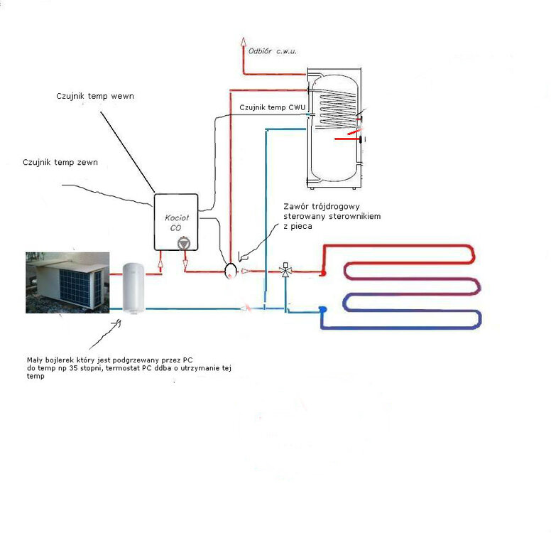

pajkel 25.05.2011 09:18 Zgłoś naruszenie Udostępnij Napisano 25 Maja 2011 a co myślićie pompie ciepła powietrze woda CHIGO ?http://www.klimatsklep.pl/chigo-krs-35wfal-cat-58-id-829.aspxChciałem taką zamontować do ogrzewania CWU. Warto ten chiński produkt kupić? czy tą sprężarkę można wykorzystać jako jednostki do klimatyzacji? ile można zaoszczędzić (procentowo) w porównaniu z podgrzewaczem pojemnościowym czyli bojlerem o takim samym litrażu co ten zbiornik w linku? Miałem jeszcze taki pomysł:Zamontuje PC CHIGO do podgrzewania wody jako główne żródło CWU natomiast, jako dodatkowe żrudło CWU zamontuję podgrzewacz przepływowy elektryczny (mam tylko prąd na działce), kiedy temperatura na zewn. spadnie grubo poniżej zera. co myslicie o tym? Cytuj Odnośnik do komentarza https://forum.murator.pl/topic/156847-najta%C5%84sze-pompy-ciep%C5%82a-powietrze-woda-aw-wasze-do%C5%9Bwiadczenia/#findComment-4715693 Udostępnij na innych stronach Więcej opcji udostępniania
hydraulik_ 25.05.2011 16:46 Zgłoś naruszenie Udostępnij Napisano 25 Maja 2011 a co myślićie pompie ciepła powietrze woda CHIGO ? http://www.klimatsklep.pl/chigo-krs-35wfal-cat-58-id-829.aspx Chciałem taką zamontować do ogrzewania CWU. Warto ten chiński produkt kupić? czy tą sprężarkę można wykorzystać jako jednostki do klimatyzacji? ile można zaoszczędzić (procentowo) w porównaniu z podgrzewaczem pojemnościowym czyli bojlerem o takim samym litrażu co ten zbiornik w linku? Miałem jeszcze taki pomysł: Zamontuje PC CHIGO do podgrzewania wody jako główne żródło CWU natomiast, jako dodatkowe żrudło CWU zamontuję podgrzewacz przepływowy elektryczny (mam tylko prąd na działce), kiedy temperatura na zewn. spadnie grubo poniżej zera. co myslicie o tym? CHiGO ma grzałkę ,a słyszałem ,że chodzi i w minusowych tylko małe COP(ale nic pewnego).Ja montowałem w tym roku (ciepło) fajnie działa.Kolega miał Richmonda 160 l (gazowy podgrzewacz pojemnościowy).Mówi ,że teraz jest lepiej i taniej Cytuj Odnośnik do komentarza https://forum.murator.pl/topic/156847-najta%C5%84sze-pompy-ciep%C5%82a-powietrze-woda-aw-wasze-do%C5%9Bwiadczenia/#findComment-4716310 Udostępnij na innych stronach Więcej opcji udostępniania

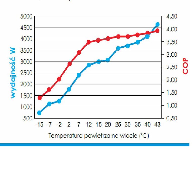

gonzo93 09.06.2011 13:30 Zgłoś naruszenie Udostępnij Napisano 9 Czerwca 2011 Witam. Coś przycichło... Czy może ktoś posiada wiedzę w temacie: Czy oszczędniej jest włączać pompę ciepła powietrze-woda w ciągu dnia kiedy jest powietrze cieplejsze, czy też w nocy kiedy temperatura spada o 10 stopni, ale prąd jest tańszy? Może ktoś już prowadził stosowne wyliczenia i porównania? Cytuj Odnośnik do komentarza https://forum.murator.pl/topic/156847-najta%C5%84sze-pompy-ciep%C5%82a-powietrze-woda-aw-wasze-do%C5%9Bwiadczenia/#findComment-4735538 Udostępnij na innych stronach Więcej opcji udostępniania
Liwko 09.06.2011 13:39 Zgłoś naruszenie Udostępnij Napisano 9 Czerwca 2011 Dokładnie ci tego nie wyliczę, ale COP powyżej podanej temperatury z karty nie wiele się zmienia. To znaczy rośnie, ale nie na tyle by rezygnować z taniej taryfy.To dotyczy lata, zimą może być z tym różnie. Cytuj Odnośnik do komentarza https://forum.murator.pl/topic/156847-najta%C5%84sze-pompy-ciep%C5%82a-powietrze-woda-aw-wasze-do%C5%9Bwiadczenia/#findComment-4735543 Udostępnij na innych stronach Więcej opcji udostępniania
