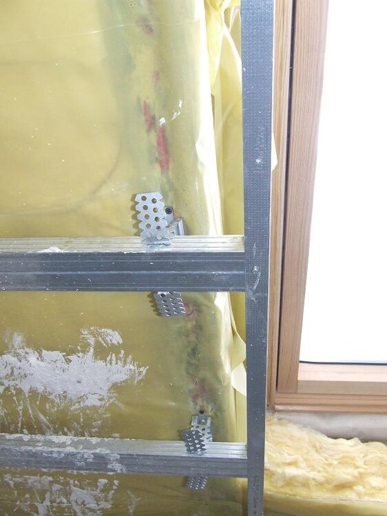

poldazz 03.05.2011 19:33 Zgłoś naruszenie Udostępnij Napisano 3 Maja 2011 Witam serdecznie, Proszę Was o pomoc. Jestem właśnie przed odbiorem własnego mieszkania. W dniu dzisiejszym (podczas opadów śniegu) zauważyłem skroploną wilgoś wokół okien dachowych. Podany problem występuje przy wszytskich 4 oknach w mieszkaniu. Być może jest to nakumulowana wilgoć ze schnących tynków i wylewki, jednak proszę Was o poradę i czy już spotkaliście się z takim przypadkiem. Pozdrawiam Poldazz Cytuj Odnośnik do komentarza https://forum.murator.pl/topic/156848-wilgo%C4%87-wok%C3%B3%C5%82-okien-dachowych/ Udostępnij na innych stronach Więcej opcji udostępniania
tlalken 03.05.2011 19:41 Zgłoś naruszenie Udostępnij Napisano 3 Maja 2011 Folie daje sie raczej na sam oniec przed samymi Regipsami tym bym sie tez matrwił na twoim miejscu Cytuj Odnośnik do komentarza https://forum.murator.pl/topic/156848-wilgo%C4%87-wok%C3%B3%C5%82-okien-dachowych/#findComment-4685417 Udostępnij na innych stronach Więcej opcji udostępniania
poldazz 03.05.2011 19:54 Autor Zgłoś naruszenie Udostępnij Napisano 3 Maja 2011 Ok, Ten temat też poruszę z deweloperem, jednak główny problem to wilgoć. Czy jest spowodowana nieszczelnym dachem, czy też poprostu jest to skroplona para wodna z pomieszczenia. Pozdrawiam Cytuj Odnośnik do komentarza https://forum.murator.pl/topic/156848-wilgo%C4%87-wok%C3%B3%C5%82-okien-dachowych/#findComment-4685453 Udostępnij na innych stronach Więcej opcji udostępniania
tlalken 03.05.2011 20:04 Zgłoś naruszenie Udostępnij Napisano 3 Maja 2011 Ja tynki robiłem w pierwszej połowie lutego tego roku. Było na zewnątrz - 15 C.Paliłem wtedy w dwóch Kozach i cały czas szła nagrzewnica która urzyczył przedstawiciel z Baumita.Z foli az kapała woda na ziemie. Wydaje mi się, że nie ma aż tak dużo tej wilgoci by panikować, ale poczekaj na rady kogos madrzejszego.Z tą zółtą folią to kwas ja sie przykleja na ruszt stalowy Cytuj Odnośnik do komentarza https://forum.murator.pl/topic/156848-wilgo%C4%87-wok%C3%B3%C5%82-okien-dachowych/#findComment-4685472 Udostępnij na innych stronach Więcej opcji udostępniania
awieuro 03.05.2011 20:33 Zgłoś naruszenie Udostępnij Napisano 3 Maja 2011 Paroizolacja powinna być szczelnie polączona z ramą okna. Tyle mogę pomóc w tej sprawie. Jeśli chodzi o ruszt to chyba cos nie tak skoro folia jest podziurawiona czarnymi wkretami...pozdrawiam Cytuj Odnośnik do komentarza https://forum.murator.pl/topic/156848-wilgo%C4%87-wok%C3%B3%C5%82-okien-dachowych/#findComment-4685551 Udostępnij na innych stronach Więcej opcji udostępniania
Jan P. 03.05.2011 22:07 Zgłoś naruszenie Udostępnij Napisano 3 Maja 2011 Zgadza się , folia powinna być przyklejona do rusztu. I pod rusztem jeszcze wełna w poprzek . Sprawdż czy jest przecięta kalenica. Jan. Cytuj Odnośnik do komentarza https://forum.murator.pl/topic/156848-wilgo%C4%87-wok%C3%B3%C5%82-okien-dachowych/#findComment-4685719 Udostępnij na innych stronach Więcej opcji udostępniania

Andrzej Wilhelmi 05.05.2011 20:52 Zgłoś naruszenie Udostępnij Napisano 5 Maja 2011 To że folia paroizolacyjna jest montowana pod krokwiami to nic złego gdyż jest ona narażona na znacznie mniej uszkodzeń niż gdyby była zmontowana na ruszcie metalowym. Problem w tym, że ta izolacja jest źle wykonana w obrębie okna! Brakuje tam izolacji cieplnej i paroizolacji i stąd te drobne ilości kondensatu ale w bezpiecznym miejscu.Jan jest zwolennikiem otwierania kalenicy dla każde krycia wstępnego stąd jego pytanie. Zostanie ono bez odpowiedzi bo przy tym zaawansowaniu robót nie można już tego stwierdzić. W Twoim przypadku krycia wstępnego wykonanego folią wysokoparoprzepuszczalną takie otwarcie kalenicy nie jest konieczne. Pozdrawiam. Cytuj Odnośnik do komentarza https://forum.murator.pl/topic/156848-wilgo%C4%87-wok%C3%B3%C5%82-okien-dachowych/#findComment-4688874 Udostępnij na innych stronach Więcej opcji udostępniania

Andrzej Wilhelmi 07.05.2011 20:54 Zgłoś naruszenie Udostępnij Napisano 7 Maja 2011 I ten "cug" to jest właśnie sedno sprawy! Natomiast w bardzo wielu dach niestety go nie ma lub jest niewystarczający. A może to i dobrze! Będzie trochę roboty w przyszłości (może już w niedalekiej). Pozdrawiam. Cytuj Odnośnik do komentarza https://forum.murator.pl/topic/156848-wilgo%C4%87-wok%C3%B3%C5%82-okien-dachowych/#findComment-4691690 Udostępnij na innych stronach Więcej opcji udostępniania
