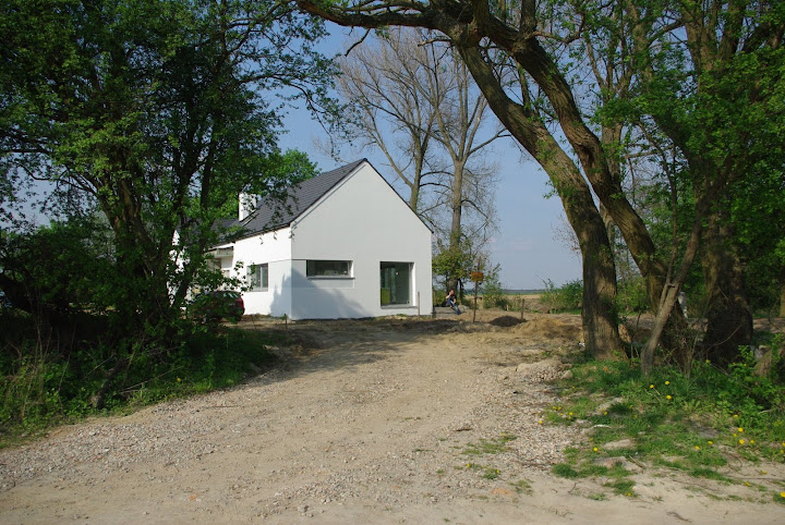

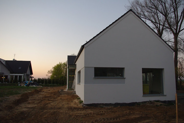

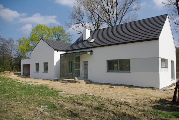

mazo 05.05.2011 07:41 Autor Zgłoś naruszenie Udostępnij Napisano 5 Maja 2011 Parę fotek podjazdu i otoczenia; Cytuj Odnośnik do komentarza https://forum.murator.pl/topic/156897-nie-chc%C4%99-kostki-co-na-podjazd-do-nowoczesnego-domu/#findComment-4687508 Udostępnij na innych stronach Więcej opcji udostępniania
