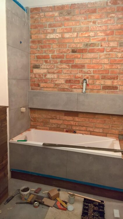

soupie2 08.08.2016 06:29 Zgłoś naruszenie Udostępnij Napisano 8 Sierpnia 2016 Witam, chciałbym się was poradzić w kwestii impregnatu do starej cegły ( płytka cięta z lica) użytej w łazience- prysznic z wanną. Jaki środek zastosować aby cegła była odporna na wodę jak i kosmetyki używane pod prysznicem. Ważne również aby cegła nie zmieniła koloru. Czy jest jakiś środek, który spełnia te wymogi? Cytuj Odnośnik do komentarza https://forum.murator.pl/topic/156913-impregnat-do-ceg%C5%82y-w-%C5%82azience/#findComment-7150925 Udostępnij na innych stronach Więcej opcji udostępniania
Balto 08.08.2016 21:01 Zgłoś naruszenie Udostępnij Napisano 8 Sierpnia 2016 To nie jest "Stara cegła" tylko płytka cięta z lica albo przez producenta cegły, albo przez jakąś firmę. Zapytaj się ich jaka to cegła, co zalecają. Jest ileś rodzajów cegieł, a nie każdy impregnat nadaje się do każdej.. Cytuj Odnośnik do komentarza https://forum.murator.pl/topic/156913-impregnat-do-ceg%C5%82y-w-%C5%82azience/#findComment-7151466 Udostępnij na innych stronach Więcej opcji udostępniania
