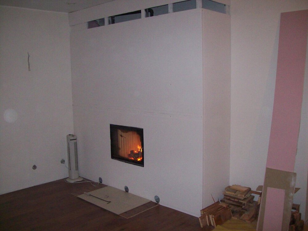

coulignon 14.05.2011 19:06 Zgłoś naruszenie Udostępnij Napisano 14 Maja 2011 (edytowane) Tak u mnie powstała tymczasowa obudowa. Fachowiec spóźnił się ze 3 miesiące i musiałem coś postawić. Koszt chyba 150 zł + dwa piwa. Dla mnie. Pierwsze na ukojonie nerwów, drugie żeby wyszło prosto. Chciałem zwrócić uwagę na dizajnerską kratkę powietrza na górze. A do meritum - kominek z PW wydaje sie być najlepszą alternatywą. Zastanawia mnie tylko jedna rzecz - jeśli nie chcieliscie kominka to znaczy że nie lubicie w nim palić . Czy nie lepiej w takim razie kupić kocioł i wstawić go do kotłowni? Taki śmieciuch którym mozna palić drewnem jak i węglem. Uciązliwość obsługi i koszty inwestycyjne będą chyba lepsze. Edytowane 14 Maja 2011 przez coulignon Cytuj Odnośnik do komentarza https://forum.murator.pl/topic/156974-dobudowanie-komina-plus-kominek/#findComment-4701314 Udostępnij na innych stronach Więcej opcji udostępniania
