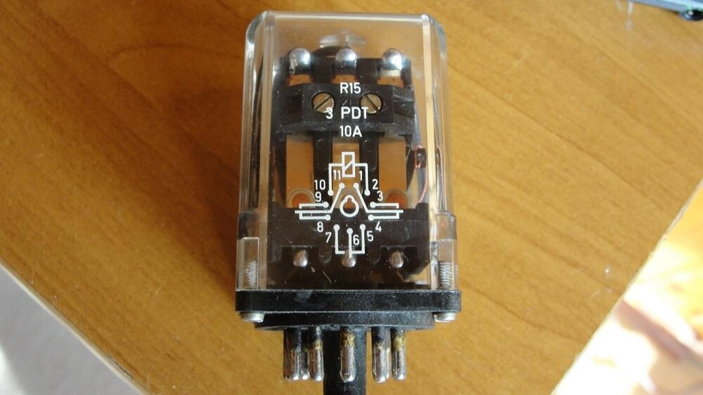

kot_ik 14.07.2014 19:26 Zgłoś naruszenie Udostępnij Napisano 14 Lipca 2014 (edytowane) Witam. Bardzo proszę o pomoc w podłączeniu sterownia silnika w rolecie zewnetrznej velux sml. W rolecie jest silnik na 24v dc z którego wychodzą tylko 2 kable i sterownie nią (zamknij-otwórz) odbywa się przez zmianę biegunowości na tych kablach. Kupiłem łącznik naścienny który ma 2 przyciski raz na jeden jest podawane napięcie a raz na drugi. Jest tez oczywiście zasilacz podłaczony do 220v dajacy na wyjsciu napiecie 24v dc 2,5A. Czy da się podłączyć za pomocą przekaźnika r15 3pdt 24V dc i tego łącznika tak aby działało sterownie roletą. Jeżeli tak proszę o opis gdzie do których nóżek przekaźnika się podpiąć i jak wszystko ze sobą połączyć... Serdecznie dziękuję za pomoc !!! Pozdrawiam - Leszek. Edytowane 14 Lipca 2014 przez kot_ik Cytuj Odnośnik do komentarza https://forum.murator.pl/topic/157050-sterowanie-roletami-zewn%C4%99trznymi-velux-sml/#findComment-6520611 Udostępnij na innych stronach Więcej opcji udostępniania
Apacheta 01.08.2014 15:17 Zgłoś naruszenie Udostępnij Napisano 1 Sierpnia 2014 Witam.Proszę sprawdzić, czy rzeczywiście wysteruje pan roletę Velux SML podłączając napięcie stałe 24VDC i sterując zmianą polaryzacji. W 2011 tak się dało sterować tymi roletami, ale to może już być nieaktualne. Mam informację, że "zmodernizowane" sterowniki tych silników zmianę polaryzacji ignorują.Jeżeli test sterowania zmianą polaryzacji się uda, będzie pan mógł za pomocą tego łącznika i tego przekaźnika sterować tą roletą (jeśli będzie potrzeba - podam schemat).Pozdrawiam Cytuj Odnośnik do komentarza https://forum.murator.pl/topic/157050-sterowanie-roletami-zewn%C4%99trznymi-velux-sml/#findComment-6537564 Udostępnij na innych stronach Więcej opcji udostępniania
