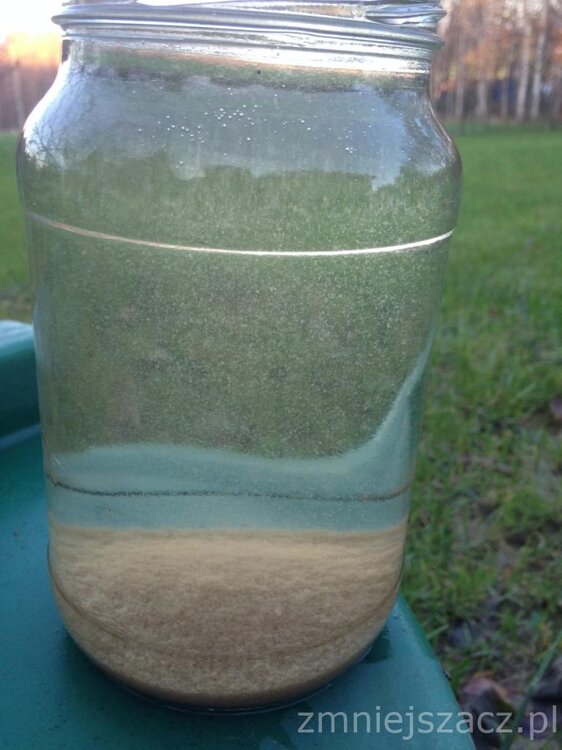

inżH2O 06.11.2018 19:58 Zgłoś naruszenie Udostępnij Napisano 6 Listopada 2018 Zdecydowanie jest to problem pęcherzyków gazów. Wyżej zamieściłem zdjęcie, na którym zebrałem flotujący osad. Ładnie opadł, ciecz się sklarowała, a później wszystko się odwróciło - osad był na górze, czysta woda na dole. Nie wylewałem tego ze słoika, tylko zamieszałem (osad musował) i znów zostawiłem. Podczas mieszania gazy musiały się uwolnić, bez napowietrzania nie pojawiły się ponownie, wszystko ładnie opadło i już się nie podniosło. [ATTACH=CONFIG]421338[/ATTACH] Fajnie, że przyczyna problemu się potwierdziła, więc wiadomo jak ją usunąć. Wobet powinien pomóc. A próbka pobrana podczas napowietrzania wygląda tak - nie za wiele osadu i duże rozdrobienie. Czy kłaczki powinny być znacznie większe? [ATTACH=CONFIG]421339[/ATTACH] Głównym elementem oczyszczania ścieków w ZBSach jest zanurzone złoże biologiczne i tam osiada mikroflora oczyszczająca ścieki. Swobodnie pływający osad czynny ma trochę trudniejszą egzystencję niż ten osiadły na złożu, wiec będzie go automatycznie mniej, a już na pewno nie w takich ilościach jak w oczyszczalniach bez złoża. Dlatego nie przejmuj się małą ilością swobodnie pływającego osadu w Twojej oczyszczlani - ściek oczyszczony wygląda bardzo dobrze. Cytuj Odnośnik do komentarza Udostępnij na innych stronach Więcej opcji udostępniania
Beyor 06.11.2018 21:36 Zgłoś naruszenie Udostępnij Napisano 6 Listopada 2018 ściek oczyszczony wygląda bardzo dobrze. W próbce pobranej podczas napowietrzania sedymentacja nie była tak idealna, widać trochę zawieszonych paprochów, ale i tak jest nieźle. Tak to wygląda w słoiku, jak pobrałem ciecz po sedymentacji bezpośrednio z oczyszczalni, to było w niej mniej paprochów. Cytuj Odnośnik do komentarza Udostępnij na innych stronach Więcej opcji udostępniania
ArturStadnik 06.11.2018 22:13 Zgłoś naruszenie Udostępnij Napisano 6 Listopada 2018 Zgadzam się z Czystesrodowisko i InżH2O - ścieki masz prawie dobrze oczyszczone. Nie powiem, że idealnie bo te męty, które pływają w części sklarowanej po oddanej próbce do analizy podniosą wszystkie trzy parametry, zwiększy się BZT, ChZT i Z.O. Może ten osad rozdrobniony to jakieś elementy ze złoża biologicznego (zapomniałem, że jest oni w tej oczyszczalni). Twoje ścieki wyglądają dobrze i na razie nie przejmowałbym się tym problemem. Skrócić tylko troszkę sedymentację i będzie OK. Nie przejmuj się tymi orzęskami, może niepotrzebnie te wywody napisałem, ale zwracamy bardzo uwagę w labo na poszczególne grupy organizmów, powienienm pamiętać że jestem na forum a nie w labo :) Powodzenia w eksploatacji !!! Oby u wszystkich były takie ścieki !!!! W próbce pobranej podczas napowietrzania sedymentacja nie była tak idealna, widać trochę zawieszonych paprochów, ale i tak jest nieźle. [ATTACH=CONFIG]421364[/ATTACH] [ATTACH=CONFIG]421365[/ATTACH] Tak to wygląda w słoiku, jak pobrałem ciecz po sedymentacji bezpośrednio z oczyszczalni, to było w niej mniej paprochów. Cytuj Odnośnik do komentarza Udostępnij na innych stronach Więcej opcji udostępniania
Beyor 06.11.2018 22:53 Zgłoś naruszenie Udostępnij Napisano 6 Listopada 2018 Dzięki za pomoc. Dam znać, co udało mi się uzyskać od Wobet-Hydret. Chcę, żeby tak zaprogramowali sterownik, żebym miał do wyboru 60, 50 i 40 minut sedymentacji. Myślę, że to załatwi sprawę, co myślicie o takich czasach? Kiedy skrócę bardzo długi czas sedymentacji, to uzyskuję czas do zagospodarowania na inne procesy (w ramach 6-godzinnego cyklu oczyszczalni SBR). Oczywiście mogę skrócić czas sedymentacji, odpompować oczyszczone ścieki, a następnie kompresor może nie pracować aż do planowanego podawania kolejnej dawki ścieków. Ale można też wykorzystać ten czas do wydłużenia napowietrzania, tylko czy to ma sens? Standardowo napowietrzanie trwa 230 minut, nie wiem, czy jest sens to wydłużać, jak sądzicie? Cytuj Odnośnik do komentarza Udostępnij na innych stronach Więcej opcji udostępniania
czystesrodowsko 07.11.2018 10:32 Zgłoś naruszenie Udostępnij Napisano 7 Listopada 2018 W próbce pobranej podczas napowietrzania sedymentacja nie była tak idealna, widać trochę zawieszonych paprochów, ale i tak jest nieźle. [ATTACH=CONFIG]421364[/ATTACH] [ATTACH=CONFIG]421365[/ATTACH] Tak to wygląda w słoiku, jak pobrałem ciecz po sedymentacji bezpośrednio z oczyszczalni, to było w niej mniej paprochów. To, że widać zawiesinę niekoniecznie oznacza mniejszą skuteczność oczyszczania, natomiast może wynikać z niedoskonałości metody, którą ten ściek oczyszczony oceniamy. Kłaczki osadu czynnego posiadają ładunek elektrostatyczny. Dlatego w dużych systemach dodaje się koagulanty, aby doprowadzić do destabilizacji tych ładunków i łączenia się kłaczków w większe aglomeraty, co ułatwia sedymentację. W omawianym przypadku ta zawiesina na zdjęciu to najprawdopodobniej osad czynny, który przyczepił się do ścianek słoika w wyniku właśnie tej różnicy ładunków. Potwierdza to sytuacja z drugiego słoika pobranego po sedymentacji (czyli bez osadu czynnego który miał dopiero sedymentować w słoiku), gdzie Beyor stwierdził, że zawiesiny jest mniej. Cytuj Odnośnik do komentarza Udostępnij na innych stronach Więcej opcji udostępniania

czystesrodowsko 07.11.2018 11:50 Zgłoś naruszenie Udostępnij Napisano 7 Listopada 2018 Dzięki za pomoc. Dam znać, co udało mi się uzyskać od Wobet-Hydret. Chcę, żeby tak zaprogramowali sterownik, żebym miał do wyboru 60, 50 i 40 minut sedymentacji. Myślę, że to załatwi sprawę, co myślicie o takich czasach? Kiedy skrócę bardzo długi czas sedymentacji, to uzyskuję czas do zagospodarowania na inne procesy (w ramach 6-godzinnego cyklu oczyszczalni SBR). Oczywiście mogę skrócić czas sedymentacji, odpompować oczyszczone ścieki, a następnie kompresor może nie pracować aż do planowanego podawania kolejnej dawki ścieków. Ale można też wykorzystać ten czas do wydłużenia napowietrzania, tylko czy to ma sens? Standardowo napowietrzanie trwa 230 minut, nie wiem, czy jest sens to wydłużać, jak sądzicie? Jeżeli Wobet zostawi Tobie opcję 1,5 h, to nastawy są ok. Ale, jeżeli nie będzie tego wydłużonego, to osobiście brałbym 40,60,80 minut. Dłuższa sedymentacja może się przydać w okresach z niższą temperaturą. Pozostawienie po opróżnianiu przestoju zapewne spowoduje, że osad wypłynie. Natomiast przedłużenie napowietrzania może spowodować, że zacznie wypływać jeszcze szybciej. Pierwsza opcja stanowi mniejsze zło, aczkowliek nie ma pewności czy druga opcja nastąpi. Także decyzja nie jest prosta i być może trzeba to będzie korygować w róznych okresach roku. Cytuj Odnośnik do komentarza Udostępnij na innych stronach Więcej opcji udostępniania
Beyor 08.11.2018 16:01 Zgłoś naruszenie Udostępnij Napisano 8 Listopada 2018 Dziś zamontowałem nowy sterownik, zobaczymy, czy wszystko będzie OK. Napisałem do Wobet-Hydret, jakie czasy sedymentacji mają dla mnie przygotować, niedługo później zrobiłem ich korektę (chciałem zrezygnować z trybów fabrycznych na rzecz większej liczby programów z krótszą sedymentacją niż standardowa), ale było już za późno, bo zadziałali błyskawicznie i zdążyli wysłać już sterownik. Ostatecznie mam 4 dodatkowe programy z sedymentacją 50 i 60 minut (w dwóch opcjach obciążenia oczyszczalni, tzn. czasem podawania dawki ścieków i ich odprowadzania).Wyżej pytałem o czas napowietrzania, ale okazało się, że sterownik nie pozwala na taką ingerencję, jak sądziłem i czas napowietrzania jest związany z czasem pozostałych trybów, więc po skróceniu czasu sedymentacji napowietrzanie automatycznie musi się wydłużyć. W konsekwencji dla sedymentacji 50-minutowej napowietrzanie trwa 280 minut, a w wersji godzinnej sedymentacji 270 minut. To chyba dosyć długo, co sądzicie? Jeśli tak długi czas napowietrzania miałby być problemem, to mogę po prostu przy wtyczce zainstalować automatyczny włącznik/wyłącznik prądu i w ten sposób stworzyć np. dwie 15-minutowe przerwy w procesie napowietrzania. Cytuj Odnośnik do komentarza Udostępnij na innych stronach Więcej opcji udostępniania
ArturStadnik 08.11.2018 19:51 Zgłoś naruszenie Udostępnij Napisano 8 Listopada 2018 Witaj, Nie napisałem, że ścieki są źle oczyszczone tylko, że oddając taką próbę do analizy z tymi mętami podniesiesz podstawowe wskaźniki zanieczyszczeń. Wszystko co będzie w cieczy dodatkowego podniesie wartości, badam dość często w labo dlatego napisałem Oby wszyscy mieli tak oczyszczone ścieki jak u tego kolegi !!!! To, że widać zawiesinę niekoniecznie oznacza mniejszą skuteczność oczyszczania, natomiast może wynikać z niedoskonałości metody, którą ten ściek oczyszczony oceniamy. Kłaczki osadu czynnego posiadają ładunek elektrostatyczny. Dlatego w dużych systemach dodaje się koagulanty, aby doprowadzić do destabilizacji tych ładunków i łączenia się kłaczków w większe aglomeraty, co ułatwia sedymentację. W omawianym przypadku ta zawiesina na zdjęciu to najprawdopodobniej osad czynny, który przyczepił się do ścianek słoika w wyniku właśnie tej różnicy ładunków. Potwierdza to sytuacja z drugiego słoika pobranego po sedymentacji (czyli bez osadu czynnego który miał dopiero sedymentować w słoiku), gdzie Beyor stwierdził, że zawiesiny jest mniej. Cytuj Odnośnik do komentarza Udostępnij na innych stronach Więcej opcji udostępniania
