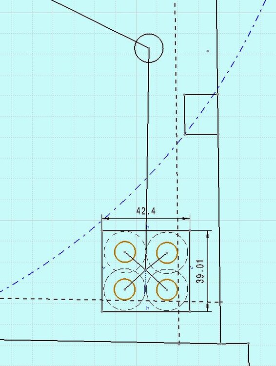

ololek 01.06.2020 10:27 Zgłoś naruszenie Udostępnij Napisano 1 Czerwca 2020 Skrzynki rozsączające nie sa czymś pośrednim. Zarówno tunele jak i skrzynki rozsączajace są najgorszą formą odprowadzania ścieków do gruntu. Na 15 m2 wejdą Tobie ponad 4 studnie chłonne. Odległość do studni wody liczysz od korpusu studni chłonnej, a do granicy działki od pokrywy - wiec nawet przy 4 powinno dać radę to upakować. Ludzie nie rozumieją, że ze skrzynek i tuneli jedyną korzyść mają sprzedawcy (argument zajmowania mniejszej powierzchni niż drenaż na klienta działa, a marża lepsza niż na rurach), oraz wykonawcy (mniej roboty, a przez okres gwarancji będzie działać). Dlaczego to NIE JEST dobre rozwiązanie do odprowadzania ścieków? Większość tuneli i skrzynek zasilana jest ściekami punktowo od wlotu, czyli obciąża hydraulicznie (a w zasadzie przeciąża) grunt bezpośrednio pod wlotem. Dopiero jak ta warstwa się zakolmatuje, ścieki dopływające "przesuwają" sie w kierunku końca tuneli. Zanim się zakolmatuje 5 tuneli w nitce - gwarancja mija. A pojemność buforowa, którą mają tunele/skrzynki pomaga ten problem tylko dodatkowo opóźnić. Teoretycznie z technologicznego punktu widzenia sens mają tylko i wyłącznie tunele i skrzynki z rurą rozsączającą na całej długości takiego układu, bo wtedy grunt pod tunelami jest obciążany hydraulicznie w miarę równomiernie i jest szansa, że będzie się samooczyszczał (oczywiście piszemy tylko i wyłącznie o oczyszczalniach biologicznych, samodzielne osadniki gnilne tu nie dadzą rady). Problem z takimi tunelami z podwieszoną rurą jest taki, że kosztowo wychodzą porównywalnie do drenażu, a w porównaniu do poletka rozsączającego, który też mam mała powierzchnię zabudowy, są o wiele droższe. Czyli sensu ekonomicznego nie mają. Ponadto nie powierzchnia zabudowy jest ważna, a powierzchnia styku z gruntem rodzimym, bo to ona decyduje o szybkości odprowadzania ścieków oczyszczonych do środowiska. Na tą powierzchnię styku ma wpływ grubość (miąższość) warstwy ze żwiru płukanego i aby uzyskać sensowną powierzchnię warstwa mus być odpowiednio gruba (zależy od rodzaju gruntów rodzimych a dokładnie ich współczynnika filtracji). Jeżeli zrobisz odpowiednio grubą warstwę, okaże się, że będzie ona miała wystarczającą pojemność buforową (w porach pomiędzy ziarnami żwiru) i traci na wartości argument o pojemności skrzynek/tuneli. Wiec wydawanie kasy na skrzynki/tunele - nie ma sensu - lepiej tę kasę dołożyć do ilości żwiru. Tego żadna hurtownia Tobie nie podpowie, bo żwiru nie mają w ofercie. Skrzynki i tunele sa dobre na odprowadzanie deszczówki i pierwotnie do tego zostały wymyślone. Dzięki za ten komentarz. Wg testu perkolacyjnego współczynnik filtracji mam 3.8x10-5 m/s. Wg Błażejewskiego do którego odnosi się mój geolog to jest klasa D gruntu i nadaje się do rozsączania drenażem. NIe wiem jeszcze dokładnie jaką oczyszczalnie biologiczna wybiorę. Obciążenie jest na 4 osoby w domu. Na załączonym obrazku widać na szaro kratkę 1x1m co pokazuje ile jest miejsca. przerywana czarna to 2m od granicy działki.. Propozycja 4 studni jak sugerujesz umieściłem. Niebieska linia to 30m od osi studni do wody pitnej. 1 złoże żwirowe 4x4m i na to 4 studnie 1m średnicy z rozdzielaczem po środku? Ale jak widzę cenę takiej studni chłonnej na 500l to ona kosztuje 500zł za jedną. No chyba że można to zrobić jakoś inaczej. Cytuj Odnośnik do komentarza Udostępnij na innych stronach Więcej opcji udostępniania

czystesrodowsko 04.06.2020 18:14 Zgłoś naruszenie Udostępnij Napisano 4 Czerwca 2020 Na załączonym obrazku widać na szaro kratkę 1x1m co pokazuje ile jest miejsca. przerywana czarna to 2m od granicy działki.. Propozycja 4 studni jak sugerujesz umieściłem. Niebieska linia to 30m od osi studni do wody pitnej.[ATTACH=CONFIG]444756[/ATTACH] 1 złoże żwirowe 4x4m i na to 4 studnie 1m średnicy z rozdzielaczem po środku? Ale jak widzę cenę takiej studni chłonnej na 500l to ona kosztuje 500zł za jedną. No chyba że można to zrobić jakoś inaczej. Zwróć uwagę, że zaprojektowałeś praktycznie jedno duże poletko żwiru. Po co wydawać kasę na trzony studni oraz na skrzynki/tunele. Rozłóż na takiej warstwie tradycyjny drenaż rurowy, całą warstwę przykryj geowłókniną i masz coś co się nazywa poletkiem rozsaczajacym. Zaoszczędzone pieniądze na korpusach studni/ tunelach/skrzynkach wydaj na dodatkowy żwir i zrób po prostu głębszą warstwę żwiru lub/i wspomagającą warstwę z piasku 0-2 ułożoną pod żwirem. Rozwiązanie sprawdzone i najmniej zawodne. Cytuj Odnośnik do komentarza Udostępnij na innych stronach Więcej opcji udostępniania
