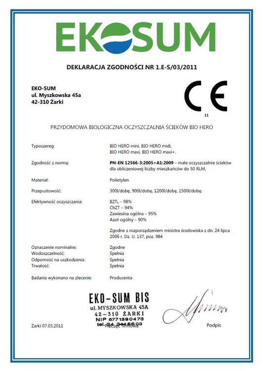

Ryszard_B 25.02.2014 01:32 Zgłoś naruszenie Udostępnij Napisano 25 Lutego 2014 Od pewnego czasu czytam Państwa opinie dotyczące oczyszczalni, jakie Państwo użytkują lub planują zakupić.Teraz sam stoję przed wyborem, dlatego postanowiłem zapytać, czy ktoś z Państwa orientuje się w temacie autentyczności certyfikatu oczyszczalni BIO HERO? Cena oczyszczalni jest bardzo konkurencyjna w porównaniu do np. traidenisa, którym interesowałem się wcześniej. Niestety od producenta nie udało mi się dowiedzieć jaka jednostka przeprowadziła badania oczyszczalni. Cytuj Odnośnik do komentarza https://forum.murator.pl/topic/157247-oczyszalnia-biologiczna-ranking/page/47/#findComment-6349067 Udostępnij na innych stronach Więcej opcji udostępniania

Ryszard_B 26.02.2014 10:18 Zgłoś naruszenie Udostępnij Napisano 26 Lutego 2014 Deklaracja właściwości użytkowych - dokument na zgodność z normą to dziś żadna tajemnica, każdy producent jeśli wykonał badania zgodnie z normą ma obowiązek przedstawić taki dokument, ma ta być także zawarta nazwa i numer jednostki notyfikowanej, która przeprowadziła badania, jeśli ktoś tego nie posiada lub nie chce przedstawić to najzwyczajniej w świecie nie wykonał takich badań. Panie Arturze dziękuję za odpowiedź, dziś otrzymałem od EKO-SUM dokument pt. "Deklaracja zgodności". Nauczony przykładami, które opisywał tutaj Robson postanowiłem poprosić o opinię nt. tej deklaracji ponieważ nie chciałbym kupić oczyszczalni, która tylko teoretycznie była przebadana. Niestety producent nie umieścił informacji o jednostce notyfikowanej. Czy ma w ogóle taki obowiązek? Cytuj Odnośnik do komentarza https://forum.murator.pl/topic/157247-oczyszalnia-biologiczna-ranking/page/47/#findComment-6351125 Udostępnij na innych stronach Więcej opcji udostępniania
ArturStadnik 27.02.2014 21:02 Zgłoś naruszenie Udostępnij Napisano 27 Lutego 2014 Panie Arturze dziękuję za odpowiedź, dziś otrzymałem od EKO-SUM dokument pt. "Deklaracja zgodności". Nauczony przykładami, które opisywał tutaj Robson postanowiłem poprosić o opinię nt. tej deklaracji ponieważ nie chciałbym kupić oczyszczalni, która tylko teoretycznie była przebadana. Niestety producent nie umieścił informacji o jednostce notyfikowanej. Czy ma w ogóle taki obowiązek? [ATTACH=CONFIG]245051[/ATTACH] Proszę zapytać producenta o jednostkę certyfikującą lub jej numer celem sprawdzenia wiarygodności wykonanych badań. Powiem jeszcze inaczej, w zeszłym roku a dokładnie jeśli pamiętam od 01.07 producent ma już obowiązek przedstawić tzw deklarację właściwości użytkowych a nie deklarację zgodności, proszę zobaczyć na naszą deklarację - ona jest wykonana zgodnie ze wzorem, ma pan tutaj wszystkie informacje na temat przebadanych urządzeń, numer jednostki certyfikującej, nr raportu itp - to jest dokument jawny, może pan go ściągnąć z naszej strony, nie wiem dlaczego niektóre firmy to ukrywają. Załączam pierwszą stronę takiej właśnie deklaracji. Cytuj Odnośnik do komentarza https://forum.murator.pl/topic/157247-oczyszalnia-biologiczna-ranking/page/47/#findComment-6353624 Udostępnij na innych stronach Więcej opcji udostępniania
