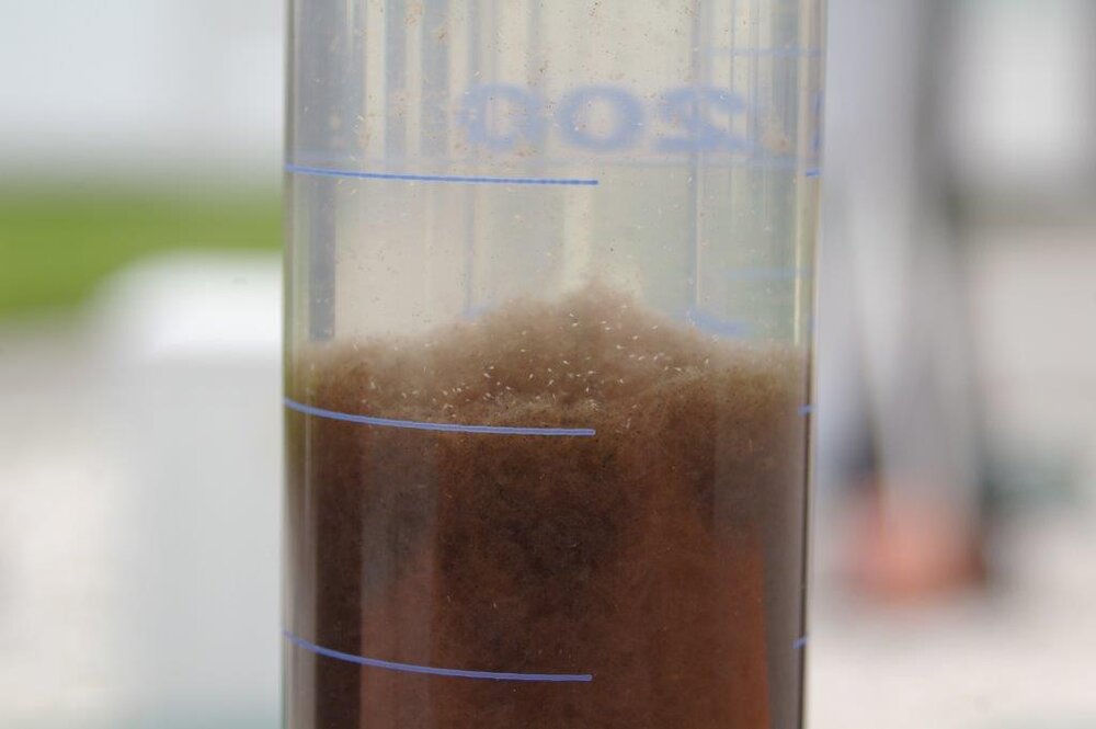

MAREKmo 11.11.2015 17:51 Zgłoś naruszenie Udostępnij Napisano 11 Listopada 2015 Panie Arturze Stadnik mam sbr 0,9 m3 /dobę ale jest nas 3 osoby działa 1 miesiąc kolor jasno brązowy w studni chłonnej a producent sterownika do oczyszczalni BonBloc powiedział mi że na pełnych obrotach oczyszczalnia ma pracować 60 dni a potem przejdzie w eco czy ten kolor to dobrze oczyszczone scieki Cytuj Odnośnik do komentarza Udostępnij na innych stronach Więcej opcji udostępniania
ArturStadnik 11.11.2015 20:28 Zgłoś naruszenie Udostępnij Napisano 11 Listopada 2015 (edytowane) Witam, Przyznam, że trzy osoby i jeszcze przy małym ładunku to nie jest idealne rozwiązanie dla samego osadu czynnego, ale skoro już tak jest to należy zrobić wszystko aby oczyszczalnia pracowała najlepiej ja może. Napisz co to konkretnie za oczyszczalnia, znam sterownik BonBloc więc tego opisywać nie musisz. Ciężko jest tylko po samej barwie ścieków oczyszczonych ocenić prace oczyszczalni. Jeśli ścieki oczyszczone mają barwę brązową to moze są one wymieszane z osadem czynnym, może to dobrze nie zsedymentowało. Dołączam do wiadomości dwie grafik osadu czynnego w zlewkach. Jedna i druga grafika przedstawia osad czyny z SBR w czasie sedymentacji. Jak pobierzesz próbkę z komory napowietrzania z osadem będziesz miał ładny brązowy kolor - to będzie taka breja jak na grafice gdzie sa dwie zlewki obok siebie. Na tej samej grafice prawa zlewka to osad czynny po 40 minutach sedymentacji - ścieki powinny być przede wszystkim klarowne. Jeśli nawet będą miały lekko żółta barwę to może być to spowodowane związkami azotu, dużą ich ilością. Jeśli jednak będziesz robił badania podstawowych wskaźników zanieczyszczeń czyli zawiesiny, ChZT i BZT5 to barwa jeśli będzie spowodowana związkami azotu nie będzie miała wpływu na wartość BZT gdyż oznaczenie robi się z inhibitorem nitryfikacji - czyli podczas pięciodobowego okresu tlen nie jest zużywany na utlenianie związków azotowych tylko na związki organiczne, głównie związki węgla. Najlepiej byłoby wykonać badania w laboratorium dla tej oczyszczalni, dobrze jednak aby próbki ścieków pobrał ktoś kto się na tym zna gdyż jak ostatnio usłyszałem od doświadczonej laborantki zły pobór próbki może w 90% popsuć wyniki. Napisz mi co to za oczyszczalnia - przeanalizujemy i zobaczymy co można pokombinować. Napisz mi także od kiedy masz ją zainstalowaną, od kiedy korzystasz gdyż to także może mieć wpływ na jej funkcjonowanie - głównie chodzi mi o okres wpracowania. W takich warunkach jak mamy obecnie na zewnątrz nie powinno to trwać dłużej niż 40 dni, w zimie przy temperaturach zewnętrznych bardzo niskich mógłby być problem z wpracowaniem. Napisz mi także czy zaszczepiałeś ją osadem przywożonym z innej oczyszczalni - ja jestem osobiście przeciwny takim praktykom bo można nieźle namieszać w swoim układzie, przywieźć osad chory i wtedy jeszcze większy problem. Możesz także pisać na priv, chyba że wolisz forum. Panie Arturze Stadnik mam sbr 0,9 m3 /dobę ale jest nas 3 osoby działa 1 miesiąc kolor jasno brązowy w studni chłonnej a producent sterownika do oczyszczalni BonBloc powiedział mi że na pełnych obrotach oczyszczalnia ma pracować 60 dni a potem przejdzie w eco czy ten kolor to dobrze oczyszczone scieki Edytowane 11 Listopada 2015 przez ArturStadnik Cytuj Odnośnik do komentarza Udostępnij na innych stronach Więcej opcji udostępniania
