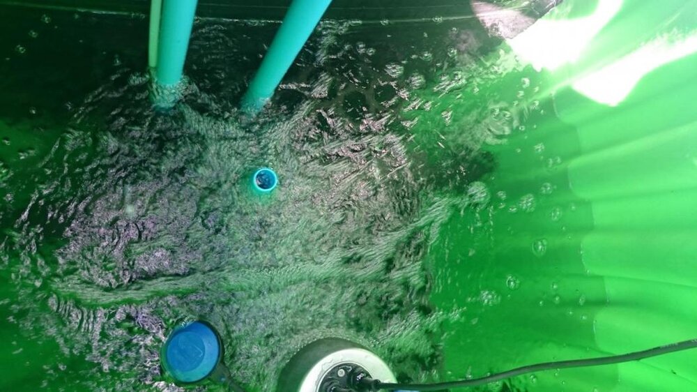

MonikP6 12.11.2016 22:41 Zgłoś naruszenie Udostępnij Napisano 12 Listopada 2016 Chcieliśmy razem z mężem podziękować wszystkim forumowiczom, których opinie i uwagi umożliwiły nam dobrnąć do końca tematu. Podsumowując mamy już oczyszczalnię! Czy będzie działać i jak długo zobaczymy, ale na razie jesteśmy zadowoleni. Na marginesie dodam, że polecam wszystkim niezdecydowanym, jeżeli już wybiorą jakąś oczyszczalnię to pojechać do sprzedawcy, czy hurtowni i wszystko samemu sprawdzić. My pojechaliśmy akurat do producenta, bo mieliśmy w miarę blisko. Pokazano nam tam oczyszczalnię zalaną wodą i z włączonym sterowaniem. Mogliśmy sami sobie ją przełączać i o wszystko pytać. Dużo nam to dało i w końcu zdecydowaliśmy się na jej montaż. Byliśmy też w trzech innych firmach, ale były to tylko hurtownie. Niestety nie mogliśmy sprawdzić jak one działają. Nie we wszystkich firmach też dano nam instrukcje montażu i obsługi. Dziwne to, ale zazwyczaj namawiano nas od razu na montaż i wycenę w terenie. Polecam najpierw podejść do tematu tak jakbyście sami mieli montować oczyszczalnię. Gdy się już dowiecie ile kosztuje oczyszczalnia, rury, żwir i montaż to wtedy wytargujcie jakiś upust. Dopiero wtedy, wiedząc ile macie do zapłaty poproście o wycenę montażu. Nie spodoba się to im, ale o swoje pieniądze trzeba dbać. Cytuj Odnośnik do komentarza Udostępnij na innych stronach Więcej opcji udostępniania
b2211 14.11.2016 10:56 Zgłoś naruszenie Udostępnij Napisano 14 Listopada 2016 Co to za oczyszczalnia ? Cytuj Odnośnik do komentarza Udostępnij na innych stronach Więcej opcji udostępniania
MonikP6 15.11.2016 21:11 Zgłoś naruszenie Udostępnij Napisano 15 Listopada 2016 Co to za oczyszczalnia ? to ZBS-6C Cytuj Odnośnik do komentarza Udostępnij na innych stronach Więcej opcji udostępniania
edi_michal 15.11.2016 21:53 Zgłoś naruszenie Udostępnij Napisano 15 Listopada 2016 Chcieliśmy razem z mężem podziękować wszystkim forumowiczom, których opinie i uwagi umożliwiły nam dobrnąć do końca tematu. Podsumowując mamy już oczyszczalnię! Czy będzie działać i jak długo zobaczymy, ale na razie jesteśmy zadowoleni. Na marginesie dodam, że polecam wszystkim niezdecydowanym, jeżeli już wybiorą jakąś oczyszczalnię to pojechać do sprzedawcy, czy hurtowni i wszystko samemu sprawdzić. My pojechaliśmy akurat do producenta, bo mieliśmy w miarę blisko. Pokazano nam tam oczyszczalnię zalaną wodą i z włączonym sterowaniem. Mogliśmy sami sobie ją przełączać i o wszystko pytać. Dużo nam to dało i w końcu zdecydowaliśmy się na jej montaż. Byliśmy też w trzech innych firmach, ale były to tylko hurtownie. Niestety nie mogliśmy sprawdzić jak one działają. Nie we wszystkich firmach też dano nam instrukcje montażu i obsługi. Dziwne to, ale zazwyczaj namawiano nas od razu na montaż i wycenę w terenie. Polecam najpierw podejść do tematu tak jakbyście sami mieli montować oczyszczalnię. Gdy się już dowiecie ile kosztuje oczyszczalnia, rury, żwir i montaż to wtedy wytargujcie jakiś upust. Dopiero wtedy, wiedząc ile macie do zapłaty poproście o wycenę montażu. Nie spodoba się to im, ale o swoje pieniądze trzeba dbać. [ATTACH=CONFIG]372852[/ATTACH][ATTACH=CONFIG]372853[/ATTACH][ATTACH=CONFIG]372854[/ATTACH][ATTACH=CONFIG]372855[/ATTACH] Ile zapłaciliście za oczyszczalnie i ile za montaż ? Cytuj Odnośnik do komentarza Udostępnij na innych stronach Więcej opcji udostępniania
Adaxis 17.11.2016 10:41 Zgłoś naruszenie Udostępnij Napisano 17 Listopada 2016 to ZBS-6C Dzięki, a ile Was jest? Bo ZBS-6C lepiej wygląda niż ZBS-4C, ale czy ZBC-6C dla 3-4 osób (b. rzadko 6) nie będzie za duża i nie będzie z tego powodu problemów? Cytuj Odnośnik do komentarza Udostępnij na innych stronach Więcej opcji udostępniania
daniel.w 17.11.2016 11:56 Zgłoś naruszenie Udostępnij Napisano 17 Listopada 2016 (edytowane) ...oczyszczalnie powinno dobierać się "od końca", tzn. jakie warunki gruntowo-wodne to taki system odprowadzenia... Witam, podobnie jak @MonikP6 również rozważamy ZBS-6C (2-3 osoby, max 6), ale jest glina, więc chyba drenaż w nasypie, jest na to miejsca za domem 25x25m. Ciekawi nas też połączenie BOS ze zbiornikiem deszczówki (10m3) i dopiero potem przelew do drenażu w nasypie. Jak to widzisz, da się to pogodzić? Czy zbiornik nie będzie śmierdział ściakami i zarastał? Ew. czy są jakieś środki do neutralizacji? Liczę na pomoc, ew. montaż (PW), studzienka z gifa byłaby tym zbiornikiem deszczówki i oczyszcz. scieków -to tylko podobieństwo, bo chodzi o BOŚ i deszczówkę. Pozdrawiam! Edytowane 17 Listopada 2016 przez daniel.w Cytuj Odnośnik do komentarza Udostępnij na innych stronach Więcej opcji udostępniania
MonikP6 18.11.2016 19:03 Zgłoś naruszenie Udostępnij Napisano 18 Listopada 2016 Ile zapłaciliście za oczyszczalnie i ile za montaż ? W sumie nas całość około 14 tyś z "kochanym" wacikiem wyszła po ostrym targowaniu. W sumie my mamy tą wersję z dodatkową pompą w środku, która jest droższa niż zwykła. Wyszło tak, że oczyszczalnia znalazła się koło domu - obok wjazdu, a drenaż daliśmy na tył i nie wyszły spadki - trzeba było pompować. Nie pamiętam dokładnie ile było za montaż, ale chyba około 2,5 tyś. Cytuj Odnośnik do komentarza Udostępnij na innych stronach Więcej opcji udostępniania
MonikP6 18.11.2016 19:06 Zgłoś naruszenie Udostępnij Napisano 18 Listopada 2016 Obecnie jest nas 3-ka i z tego co się nasiedzieliśmy, nachodziliśmy i naczytaliśmy to sądzimy, że ZBS-6C jest w sam raz, gdy chcemy mieć zapas na 4-kę i wybierać osad jeszcze rzadziej. W sterowaniu przełączyliśmy tryb z maxa na połowę i działa ok. Cytuj Odnośnik do komentarza Udostępnij na innych stronach Więcej opcji udostępniania
