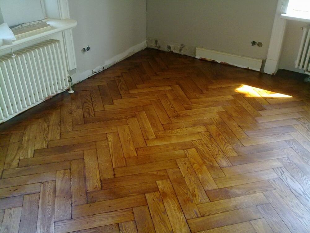

kornik 1 23.05.2011 17:47 Zgłoś naruszenie Udostępnij Napisano 23 Maja 2011 Ładny parkiecik Cytuj Odnośnik do komentarza https://forum.murator.pl/topic/157265-bejcowanie-desek-na-orzech/#findComment-4713232 Udostępnij na innych stronach Więcej opcji udostępniania
spt 23.05.2011 18:29 Zgłoś naruszenie Udostępnij Napisano 23 Maja 2011 Ładny parkiecik Dzieki... a tu masz foto,jak w trakcie robiłem Pozdrawiam... Cytuj Odnośnik do komentarza https://forum.murator.pl/topic/157265-bejcowanie-desek-na-orzech/#findComment-4713321 Udostępnij na innych stronach Więcej opcji udostępniania

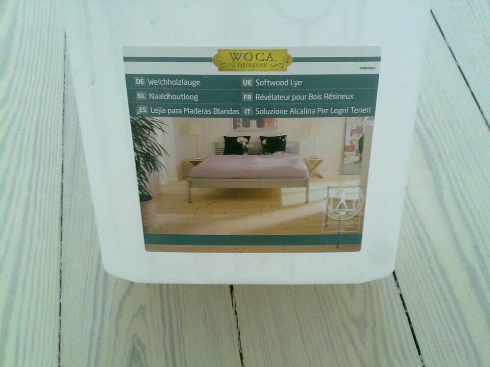

monkey222 18.09.2012 14:04 Zgłoś naruszenie Udostępnij Napisano 18 Września 2012 (edytowane) Tak jak już wyżej napisane ,lepiej niech to zrobią fachowcy bo bejce to cięzki orzech do zgryzienia i potrafi płatać figle, a w szczególności Nitro produkty które w momencie potrafią narobić plam i smug Spa - parkiet - czym to koloryzujesz??( ciemne ) podaj producenta dzięki To ja się pochwale naszymi pracami związanymi z kolorami :) Edytowane 22 Września 2012 przez monkey222 Cytuj Odnośnik do komentarza https://forum.murator.pl/topic/157265-bejcowanie-desek-na-orzech/#findComment-5500952 Udostępnij na innych stronach Więcej opcji udostępniania
spt 22.09.2012 18:15 Zgłoś naruszenie Udostępnij Napisano 22 Września 2012 Tak jak już wyżej napisane ,lepiej niech to zrobią fachowcy bo bejce to cięzki orzech do zgryzienia i potrafi płatać figle, a w szczególności Nitro produkty które w momencie potrafią narobić plam i smug Spa - parkiet - czym to koloryzujesz??( ciemne ) podaj producenta dzięki To ja się pochwale naszymi pracami związanymi z kolorami :) Witam Zastosowałiśmy produkt firmy WOCA - Trip Trap To i ja przedstawie część naszych realizacji (oczywiscie z pisemnymi gwarancjami nawet do 5 lat) Cytuj Odnośnik do komentarza https://forum.murator.pl/topic/157265-bejcowanie-desek-na-orzech/#findComment-5507326 Udostępnij na innych stronach Więcej opcji udostępniania

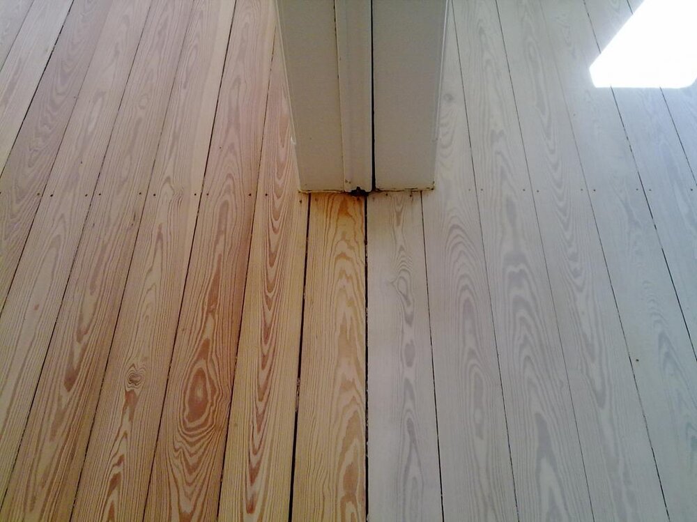

piter30 23.09.2012 16:25 Zgłoś naruszenie Udostępnij Napisano 23 Września 2012 piekne prace panowie a czy zdradzicie jak robicie biale deski po cyklinowaniu wodujecie czy czyms innym zapuszczacie dziekuje za odpowiedz Cytuj Odnośnik do komentarza https://forum.murator.pl/topic/157265-bejcowanie-desek-na-orzech/#findComment-5508581 Udostępnij na innych stronach Więcej opcji udostępniania
monkey222 23.09.2012 18:24 Zgłoś naruszenie Udostępnij Napisano 23 Września 2012 Dziekuje w imieniu naszych prac , my do bielenia uzywamy głownie bejcy ,( sporadycznie ktoś chce olej) nakładamy w dwie osoby żeby sprawnie szło bo przy bejcach nitro strasznie łatwo wychodzą plamy i nakładki.( no chyba że ktoś chce eko to produkty sa wodne) Jedna osoba dużym pędzlem nakłada bejce po długości desek w jednej lini żeby nie było poprzecznych łączeń tylko wzdłużne a druga osoba mopem płaskim ze specjalnie dobraną szmata ( rodzaj materiału musi być odpowiedni) rozmazuje i wciera całą bejce a potem już normalnie lakiery z wałka aczkolwiek każdy ma swoje różne sprawdzone sposoby do wykonania ładnych kolorów co nie jest takie proste . Natomiast jak robimy parkiet lub deske na gotowo to takim sposobem jak tutaj.( kiepska jakość filmiku bo nakreciłem tak tylko z nudów:) ) http://www.youtube.com/watch?v=cB3_FdecMOw&feature=youtu.be Cytuj Odnośnik do komentarza https://forum.murator.pl/topic/157265-bejcowanie-desek-na-orzech/#findComment-5508784 Udostępnij na innych stronach Więcej opcji udostępniania
