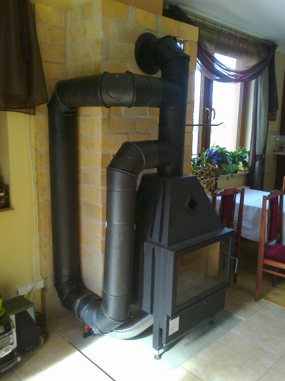

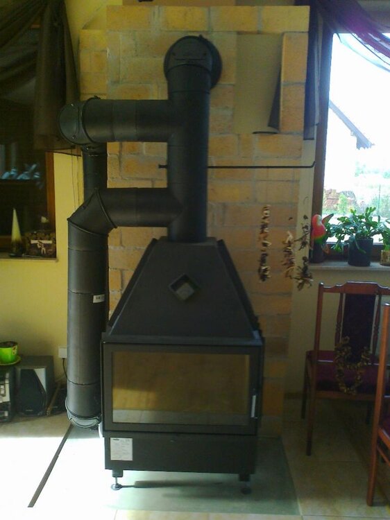

Trociu 07.10.2012 21:23 Autor Zgłoś naruszenie Udostępnij Napisano 7 Października 2012 No i jestem. Dawno mnie tu nie było, ale przerwa w aktualizacji może być porównana do starego dowcipu o babie: "przychodzi baba do lekarza a lekarz na to: Dawno Pani u mnie nie było. Bo chorowałam Panie doktorze". Tak więc i u mnie posuwało się do przodu. Raz szybciej raz wolniej. Po pierwsze - do poprawki poszedł ten zestaw z trójnikami i szybrem. Wspawaliśmy nową zaślepkę z grubszej blachy o bardziej regularnym kształcie. Teraz jest w zasadzie jak miało być Potem przyszedł czas na zrobienie krótkiego wpięcia w komin (kolejna wizyta w spawalni). I na koniec (no prawie) obieg boczny. Doszedłem do stanu jak poniżej Cytuj Odnośnik do komentarza Udostępnij na innych stronach Więcej opcji udostępniania

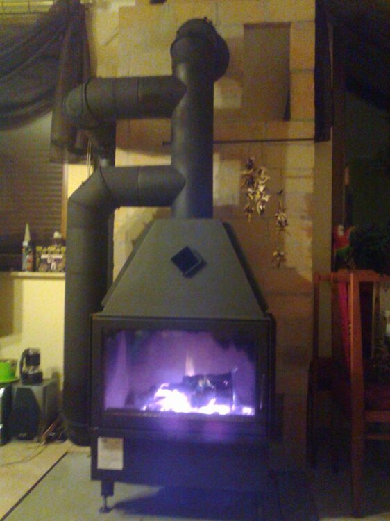

Trociu 07.10.2012 21:25 Autor Zgłoś naruszenie Udostępnij Napisano 7 Października 2012 Potem szybkie rozłożenie całości, przemalowanie dla efektu farbą wysokotemperaturą i trzeba było zapalić, coby te grzybki wiszące na rączce szybra szybciej wyschły Cytuj Odnośnik do komentarza Udostępnij na innych stronach Więcej opcji udostępniania
Trociu 07.10.2012 21:30 Autor Zgłoś naruszenie Udostępnij Napisano 7 Października 2012 Wrażenia z odpalenia:- Ciąg złapał ładnie. Dymek z komory paleniska szybko zniknął. Nie pojawił się nawet w momencie przełączenia na długi kanał.- Całość dość dobrze się rozgrzała włączając w to ściankę z tyłu.- Po wypaleniu kilku kawałków suchej, trochę zbutwiałej brzozy zrobiło się ciepłe 24stopnie (mimo otwartych okien) Efekt wypalania się farby - siwo w całym domu, gdzie nie były zamknięte drzwi do pomieszczeń. Ale jak już się wypaliło i przestało dymić, dość sprawnie udało nam się tego pozbyć. Dodatkowo na noc małe ozonowanie pomieszczenia, i rano można było bez obaw przyjmować gości. Nie wiecie jaka jest potrzeba temperatura, aby ta farba zaczęła się dymić (vel. wypalać)? Bo coś mi się wydaje, że cały ten boczny kanał nie puścił dymka - co by wskazywało że jakiejś tam temperatury nie osiągął... Cytuj Odnośnik do komentarza Udostępnij na innych stronach Więcej opcji udostępniania
Trociu 07.10.2012 21:44 Autor Zgłoś naruszenie Udostępnij Napisano 7 Października 2012 Co ciekawe, żonka jak zobaczyła jak to w całości wygląda zaczęła się zastanawiać coś w ten deseń: takie jakieś to industrialne wyszło ... może by nie zabudowywać i tak zostawić ... w sumie nawet fajnie wygląda Cytuj Odnośnik do komentarza Udostępnij na innych stronach Więcej opcji udostępniania
Trociu 07.10.2012 21:45 Autor Zgłoś naruszenie Udostępnij Napisano 7 Października 2012 A - klamka niestety się dość nagrzewa,a nie miała podobno. Cytuj Odnośnik do komentarza Udostępnij na innych stronach Więcej opcji udostępniania
Wojtek_796 08.10.2012 06:19 Zgłoś naruszenie Udostępnij Napisano 8 Października 2012 Co ciekawe, żonka jak zobaczyła jak to w całości wygląda zaczęła się zastanawiać coś w ten deseń: takie jakieś to industrialne wyszło ... może by nie zabudowywać i tak zostawić ... w sumie nawet fajnie wygląda To by było 100% tego, co można zrobić dla efektywnej wymiany ciepła przy tej konfiguracji wymiennika. Kobiety ciepło, nawet potencjalne, wyczuwają instynktownie. Tak, jak potrafią wyczuć pół szklanki piwa przez telefon. W tych sprawach warto ich słuchać (nie chodzi mi o piwo). Pozdrawiam Cytuj Odnośnik do komentarza Udostępnij na innych stronach Więcej opcji udostępniania
