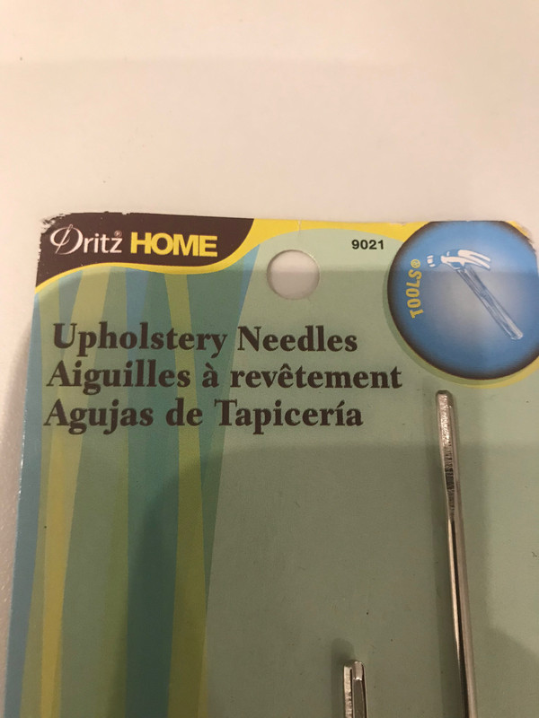

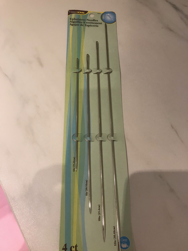

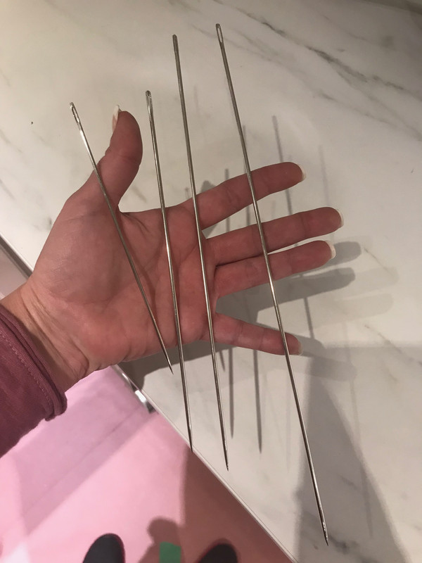

mania1220 31.10.2018 20:45 Autor Zgłoś naruszenie Udostępnij Napisano 31 Października 2018 dluga prosta igla na 12 cali to jakies hmmm sprwdze jakies 30cm. Sa i dluzsze ale ja grubszych zaglowkow nie robie. Tak, zagoeta jest do zszywania. Pestka tak, to drugie co piszesz wlasnie. Deski byly do sucha wytarte ale czasami lubia wypchac sie , znaczy bejca jak schnie. Pierwszy raz mi sie przytrafilo z debem tak. Ale nie ja jedna, duzo ludzi tak mialo. Moze temperature w dlmu mialam nieodpowiednia tez. Diabli wiedza. Jedno jest pewne - bede miala wiecej roboty i dluzej mi te schody zajma bo teraz dmuchac na zimne musze i nawet nie pojde spac dopoki nie bede pewna ze wylazi zeby odrazu wytrzec, rano po nocy to juz za pozno. Cytuj Odnośnik do komentarza https://forum.murator.pl/topic/158066-domek-z-dziecinstwa/page/1115/#findComment-7594853 Udostępnij na innych stronach Więcej opcji udostępniania

mania1220 01.11.2018 02:22 Autor Zgłoś naruszenie Udostępnij Napisano 1 Listopada 2018 zaraz to ja bede ogladac - i wycinac kolka na guziki, bo nie zrobilam. Jutro sie za nie wezme i jeszcze je skleje zeby nie mialy glupich pomyslow wyskoczyc. (a ogladam Orange is new black na Netflixie, ciekawe czy w Polsce zrobili polski tutul czy zostawili .........PESTKA???) ale zanim zacne ogladac i wycianac, zebyscie nie myslaly ze moj M taki wspanialy zawsze, dzis mnie ZLAL. Mial zrobic jedno ciecie, odmierzylam, zaznaczylam, pila stoi jak byk na srodku garazu. Wrocilismy na tyle wczesnie od Mlodej ze mogl zrobic - no ale mnie ZLAL nici z robienia lozka, poswiece dzien na guziki, na poczatek 40 ale nie wiem czy nie bedzie za malo bo gesciej chce. GOOD NEWS - znalazlam igly BAD NEWS - nie moge znalezc mojego pistoletu na goracy klej, kupilam profeske w tym sklepie ta[icerskim i diabel ogonem przykryl jak to mowicie Potrzebny jest zebym sznurek przykleila. Nie chce kupowac nowego. Dom przewalilam 3x a tu sa igly, nie wiedzialam jak to przetlumaczyc na polskie ale chyba z hiszpanskiego - igly tapicerskie ja uzywam tej najdluzszej (30cm) i chyba na M uzyje jak mi tego zaglowka NIE UTNIE poniewaz bede czekac i kwiatnac i obserwowac deski czy znow nie krwawia - chcialam sie czyms zajac a nie siedziec bezczynnie. Mam teraz duzo czasu - malo roboty, nie musze sleczec przed compem. No ale z moim slubnym widzicie jak jest. I nie wiem czy utnie jutro. No chyba ze atak zrobie na niego. Z igla. Albo wsiema 4-rema jeszcze takiego mam newsa.............deski po przetarciu juz nie krwawia. I wracajac dzis od Mlodej JUZ WIEM czemu tak sie stalo. ANo....zamiast sluchac sie samej siebie i robic tak jak zawsze robilam - poszlam - nie wiem po jakiego waca - jeszcze raz ogladac i czytac jak bejcowac. Po co skoro umiem??? cos mi na mozg padlo. A oni wszyscy - a ogladalam i czytalam profesjonalistow - kazali najpierw przejechac papierem sciernym 120. Nie ryzykowalam, przejechalam 180, a 220 pomiedzy. Reszte robilam tak samo. No i ten papier 180 otwprzyl mi pory za bardzo w desce. A co by bylo jakbym ich posluchala i przejechala 120??? to dopiero deski by mialy "okres"....a potem bym miala nastepne "miesiecznice" wy;azace po czasie a ja zawsze, ale to zawsze debowe deski tylko przejezdzam 220 i nizej nie schodze. tak wiec laski - pokazalam co sie moze stac na debowych deskach ale tez pisze teraz ze lepiej wierzyc swojemu doswiadczeniu. zostaje przy swoim systemie. Cytuj Odnośnik do komentarza https://forum.murator.pl/topic/158066-domek-z-dziecinstwa/page/1115/#findComment-7594905 Udostępnij na innych stronach Więcej opcji udostępniania
