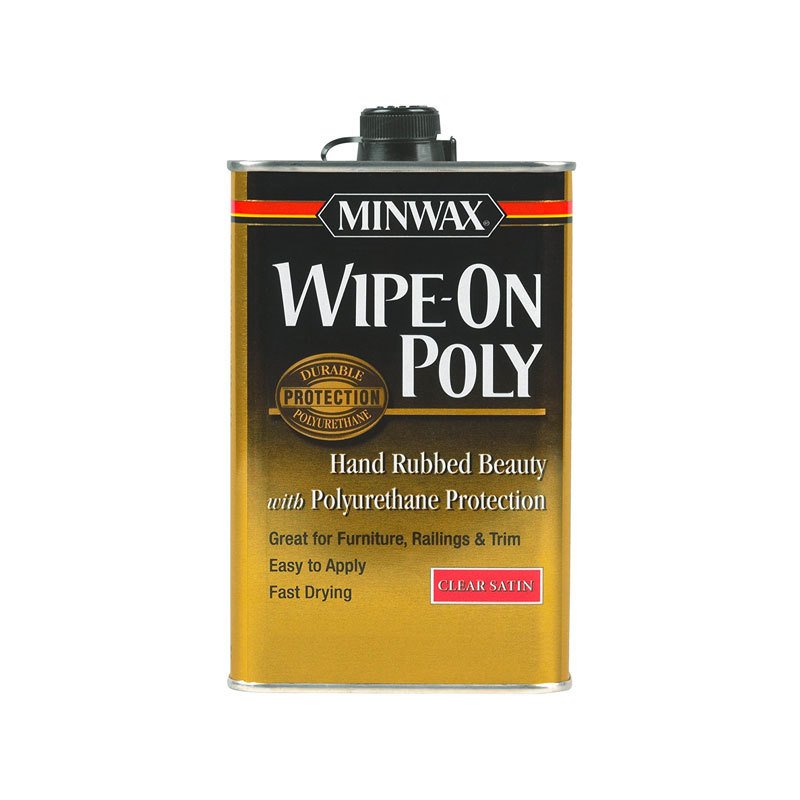

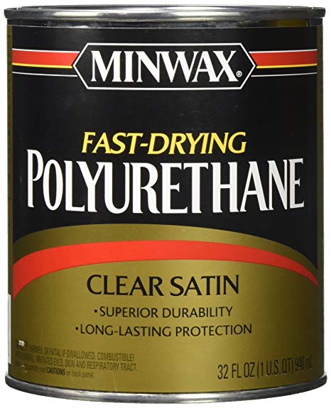

mania1220 08.02.2019 16:07 Autor Zgłoś naruszenie Udostępnij Napisano 8 Lutego 2019 Joana ten poly co pokazalas jest na bazie wody. Ja ich nie uzywam - raz kupilam i nie lubie. Sa biale - wysychaja przezroczyste. Wodne - zaleta taka ze szybciej schna niz na bazie oleju, nie zmieniaja koloru na super jasnym drzewie wada - sa ciezsze do nalozenia, trzeba nalozyc wiecej warstw w porownaniu z olejnymi (zamiast 2-3 to 4-5), wada nastepna - co kilka lat trzeba nastepna wartstwe nakladac Olejne - twardsze, nie trzeba co klka lat nakladac nowej warstwy, mniej warstw nigy ale to NIGDY nie kupowac mieszanki z bejca odrazu, nigdy tez nie kupowac takiej poly (badz cokolwiek innego do czego dojde zaraz w nastepnym poscie) ze mozna bejce wymieszac samemu - na tym sie tylko znaja profesjonalisci i gra niewarta swieczki. Powod jeden - nigdy sie rowno nie wymiesza i ciezej kladzie i potem wychodzi kolor nierowno - Vesi to na swoich schodach przerobila - przypmnijcie sobie. Zawsze ale to zawsze najpierw bejce a potem gore. zasada tez powinna byc ze jesli bejca wodna to poly wodna, jesli bejca olejna to poly tez, chociaz olejna mozna nalozyc na wodna bejce tylko zeby bejca byla super sucha. Bejce na baziw oleju kladzie sie latwiej niz wodna, jest gotowa i nic mieszac nie trzeba, rozprowadza sie jak maselko. Wodna jest bardzo trudno i trzeba sie bardzi spieszyc zeby plamy nie zostaly. tutaj jest Poly ktory ja uzywam ten sie naklada pedzlem normalnym badz gabkowym (ja gabkowym nakladam) do mebli badz elementow gdzie sa ciezkie wzory badz rozne spadziste katy uzywa sie wcierany, takim robilam slupy do schodow a tu przyklad wcieranego na kolbie od strzelby, gdzie normalny z puszki by sciekl zanim by wysechl i zacieki by byly, a wcieranym nie scieka Cytuj Odnośnik do komentarza https://forum.murator.pl/topic/158066-domek-z-dziecinstwa/page/1209/#findComment-7649950 Udostępnij na innych stronach Więcej opcji udostępniania

mania1220 08.02.2019 16:13 Autor Zgłoś naruszenie Udostępnij Napisano 8 Lutego 2019 nie znam sie az tak na polskim wiec nie znam slowa, ale tutaj jest asa roznych wykonczen do drzewa, LAKIER to polska potoczna nazwa, bo lakier znajduje sie w podgrupie. Kazde jest inne i kazde ma inne wlasciwoscitutaj sie to nazywa VARNISH a tu co sie do tego zalicza (i lakier tam tez jest) oilResinShellacAlkydSpar varnishPolyurethaneLacquerAcrylic jest ich wiecej. Polyurethane uzywa sie tutaj na podlogi bo sa najmocniejsze i najodporniejsze, ja mam to na swoich pdlogach, na schodach i meblach tez, schody uzywamy kilkanascie razy na dzien - nic sie nie zdziera, ma polozone 3 warstwy, na meble styka 2 to tak po krotce info na zas Cytuj Odnośnik do komentarza https://forum.murator.pl/topic/158066-domek-z-dziecinstwa/page/1209/#findComment-7649953 Udostępnij na innych stronach Więcej opcji udostępniania

mania1220 08.02.2019 16:16 Autor Zgłoś naruszenie Udostępnij Napisano 8 Lutego 2019 i zapomnialam dodac, Minwaxa bejca na bazie oleju ktora uzywam nie jest ciezka jak olej badz poly, leje sie jak woda, mimo to rozprowadza o niebo lepiej niz wodna. Cytuj Odnośnik do komentarza https://forum.murator.pl/topic/158066-domek-z-dziecinstwa/page/1209/#findComment-7649955 Udostępnij na innych stronach Więcej opcji udostępniania
mania1220 08.02.2019 16:19 Autor Zgłoś naruszenie Udostępnij Napisano 8 Lutego 2019 Joana tak, od nich, probowalam innych ale zosta;am wierna minwaxowi jedynie co teraz zmieilam to Poly na belce nad kominek nalozylam z innej firmy bo chcialam matowa a Minwax mial tylko satynowa - problemu nie ma i mozna rone uzywac. Na obu schodach mam jednak satynowa z Minwaxu Mloda tez jak zaczynala miala problem, nie chciala mnie posluchac i potem musiala zdzierac i poly i bejce bo nalozyla nie to co jej kazalam ale wg swojego widzi mi sie, teraz bejcuje bez problemu. Byle wiedziec co z czym i jak i latwe. b szkoda kasy na pomylki Cytuj Odnośnik do komentarza https://forum.murator.pl/topic/158066-domek-z-dziecinstwa/page/1209/#findComment-7649958 Udostępnij na innych stronach Więcej opcji udostępniania
mania1220 08.02.2019 16:27 Autor Zgłoś naruszenie Udostępnij Napisano 8 Lutego 2019 jeszcze pare podpowiedzi jesli chodzi o nakladanie Poly (badz czegos innego) 1. uzywajac pedzla badz gabkowego pedzla dobrze namoczyc go w poly zanim sie zacznie malowac i wypuscic cale powietrze z pedzli - wtedy mniej babelkow sie robi.2.przecierac po kazdej wartwie paperem 220 badz jak malo smieci 4003.ostatnia warstwe mozna tez 400 przetrzec - bedzie czuc pod reka4. na meblach po ostatniej warstwie i pociagnieciu papierem 400 mozna nalozyc wosk - wosk wyrowna co "zbieleje" po przetarciu papierem. ja juz nie nakladam wosku, na tyle sie naumialam ze wychodzi mi ostatnia wartstwa gladziutka, ale na poczatku tak musialam robic. po pierwszej warstwie a nawet drugiej po wyschnieciu bedzie duzo smieci i grudek pod dlonia, nie przejmowac sie tym, to jest normalne - nie mamy szczelnych pomieszczen do takiej pracy zeby nic w powietrzu nie latalo ALE - nakladac poly w pomieszczeniu gdzie okna zamkniete i nie ma przeciagu - mniej lata i mniej sie osadza. Cytuj Odnośnik do komentarza https://forum.murator.pl/topic/158066-domek-z-dziecinstwa/page/1209/#findComment-7649963 Udostępnij na innych stronach Więcej opcji udostępniania
