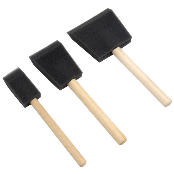

mania1220 08.02.2019 17:08 Autor Zgłoś naruszenie Udostępnij Napisano 8 Lutego 2019 mozna nakladac pedzlem gabkowym badz szmatka badz specjalna gabeczka, ja nakladam specjalna gabeczka do bejcowania forensic anthropology income ssl image scieram badz sciereczkami kupnymi badz dre jakas stara bawelniana koszulke na kawalki a tych pedzli uzywam do poly akurat tutaj trzeba samemu sobie znalezc "swoj" sposob. Gabke wole bo mniej sie jest upacianym, a pedzle wole od normalnych, ale jak mowie - kazdy sam szuka swojego rozwiazania w czym z czym mu latwiej. tylko nie robic jak a zdjeciach - wazna potrzebna rzecz - rekawiczki! najlepiej cale pudelko. Bo mozna duzo zuzyc, ja po jednej warstwie wywalalam odrazu jak sciagalam bo schodow troche bylo a ja malo miejsca mialam i robiam po trzy schody, dwie warstwy, wiec troche ich poszlo. Do Poly nie trzeba rekawiczek. zapomnialam napisac - mieszajac poly raz ze w jedna strone to dwa - POWOLI. Bekce mozna szybko mieszac ale nie poly . bejca ktor pokazalam ze uzywam na bazie oleju tez zapomnialam napisac - ze jest na bazie oleju latwiej sie rowna z reszta jesli sie przerwie i moczy gabke, z wodna juz tak latwo nie jest, co wspomnialam ze szybko trzeba bo moze inazej wyjsc, z wodnymi jest ten problem ze szybciej wsiakaja i zanim sie nalozy nowa na gabke to tamta wsiaknie glebiej i bedzie klopot wyrownac kolor i glebokosc . nakladajac poly robi sie to bardzo powoli , naciskajac delikatnie pedzlem pod ukosem, niziutko nad deska, eliminuje sie wtedy bombelki powietrza ja najbardziej. Mam to w glowie i z automatu juz robie wiec tak rozwlilam na kawalki jak sobie cos przypomnialam. sorrki:D Cytuj Odnośnik do komentarza Udostępnij na innych stronach Więcej opcji udostępniania
mania1220 08.02.2019 17:11 Autor Zgłoś naruszenie Udostępnij Napisano 8 Lutego 2019 ps. no i masz, znow sobie cos przypomnialam....bejca na oleju latwie schodzi ze skory ja sie upacia. gabka do naczyn szorowalam rece, bo mimo rekawiczek zawsze sie NAD rekawiczka mozna upaciac badz cos miedzy praca chwycic. gabeczke tez miedzy warstwami lekko zmoczyc i zamknac w szczelnym woreczku inaczej wyschnie i trzeba nowa. ........ciekawe co jeszcze sobie przypomne. Cytuj Odnośnik do komentarza Udostępnij na innych stronach Więcej opcji udostępniania

mania1220 08.02.2019 17:45 Autor Zgłoś naruszenie Udostępnij Napisano 8 Lutego 2019 he he mowisz figuruje jako folder taka gabeczke mozna samemu zrobic, gabke owinac w bawelne, ale mi sie bawic nie chcialo bo te sa gotowe, juz obszyte wiec nie musze sie bawic w przekladanie i moglam je smyrac w kazda strone wzdluz i wszwrz przy nakladaniu.U nas sa w sklepie po dwie pakowane i na ta szafke dwie by stykly, a moze nawet jedna. sama szmatka tez nakladaja, ja osobiscie nie lubie temu gabki uzywam, ale slupy musialam szmatka zeby za duzo nie lecialo ani bejcy a potem poly. Ale robilam w kuchni na blacie (schody) i slupy na srodku podlogi - tez w kuchni, wiec wsio w plastyku bylo oblozone bo nawet gabka - potrafi scieknac. Szmatka czlowiek jest bardziej usmarowany niz gabeczka. Cytuj Odnośnik do komentarza Udostępnij na innych stronach Więcej opcji udostępniania
