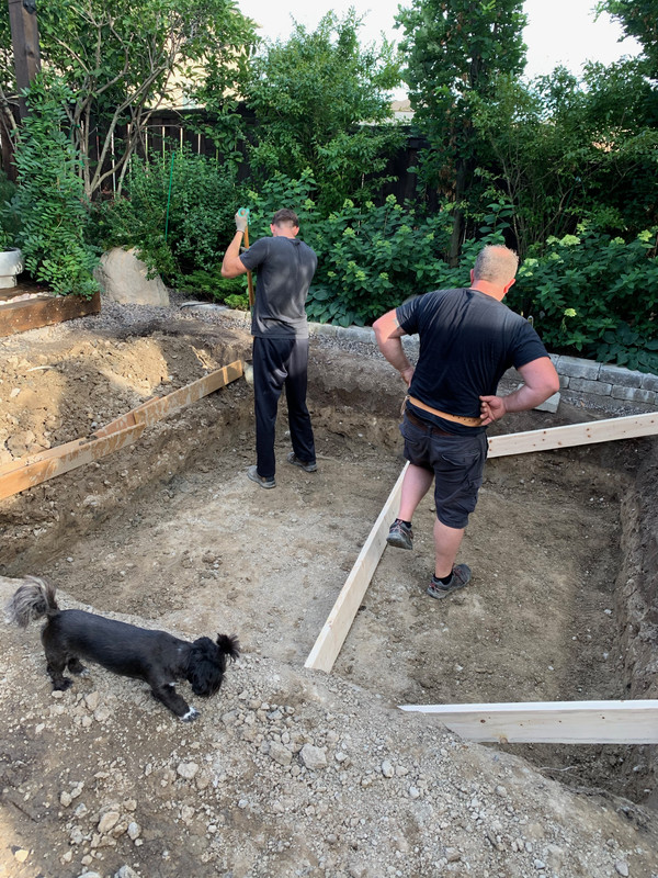

mania1220 27.07.2020 13:10 Autor Zgłoś naruszenie Udostępnij Napisano 27 Lipca 2020 najciezsza praca, najciezszy project jaki mielismy - to nowa fontanna a dopiero na poczatku jestesmy - dziura wykopana, 2.5 tony betonu wylane - i te dwie zeczy byly naciezsze do roboty jak dobrze pojdzie w sobote scianki beda stawiane Odnośnik do komentarza https://forum.murator.pl/topic/158066-domek-z-dziecinstwa/page/1342/#findComment-7825240 Udostępnij na innych stronach Więcej opcji udostępniania

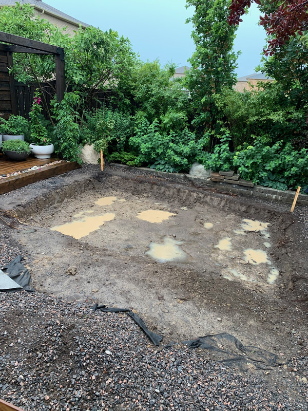

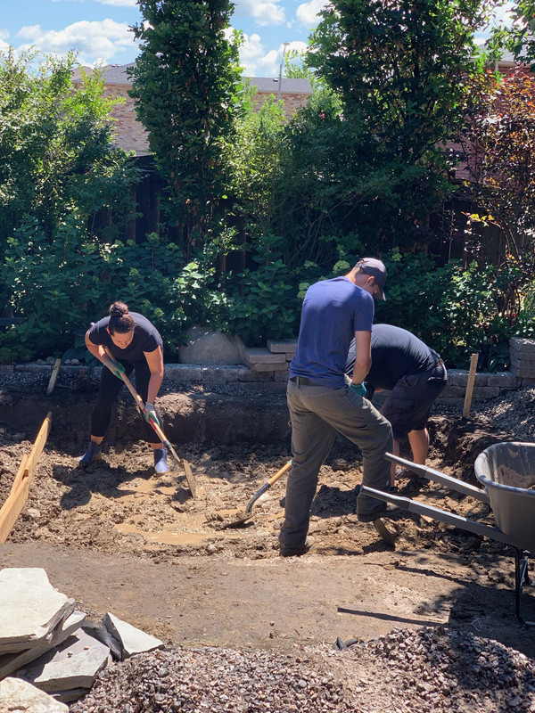

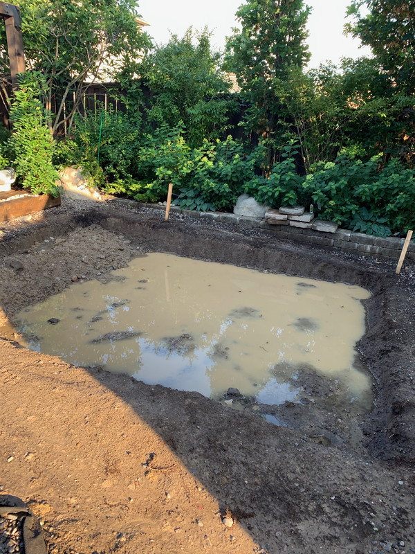

mania1220 27.07.2020 17:29 Autor Zgłoś naruszenie Udostępnij Napisano 27 Lipca 2020 a tymczasem na budowie przez ostatnie 2 dni (weekend znow zabrany na robote i zero lodki ) przyszedl jeden deszcz wiekszy, pare minut i zalalo nam dziure, trzeba bylo jechac nowa pompe kupic bo moja wysiadla jak pompowalam wode z Mlodej basenu koapnie bylo ciezkie, po wodzie co luzne sie rozmoczylo, ciezko bylo noge wyciagnac tak zasysalo glina niesamowita, pierwsza wartstwa OK, ale jak doszlismy do drugiej - masakra. Twarde jak skala. I pelno kamieni. Ledwo zyli po kopaniu. Dwa kontenery ziemi wykopali , az dziw ze w takim kawalku bylo. A ile smieci wykopali! Jakies tasmy, zapinacze, kable od pradu, pedzej, worki, czekalam na kalosza - ale nie bylo forma na beton na koniec Manius wskoczyl - i wyjsc nie mogl, lazil z podkulonym ogonem i trzeba bylo go wyciagac no i lanie z mojego slawnego przezentu urodzinowego trafilismy na straszne upaly - albo slonce jak wsciekle swiecilo i 40-43C albo chmury i humid taki ze w dwie minuty czlowiek mokry - chlopaki sie chlodzily tak Mloda tez glowe tam wsadzila bo przeciez sierota nie patrzy jak lazi i wlazla w poidelko koliberkow - cala ta cukrowa woda na glowe jej sie wylala, pogonilam ja zeby splukala bo by ja pszczoly i inne oblazly na koniec wygladalo jakby mi sie chalupa zapadla dzis rano z M sciaglismy i podlewam beton co godzine. Juz zatwardnial na tyle ze jakby mialo padac to bedzie ok, najwyzej znow pompe wyciagne. Odnośnik do komentarza https://forum.murator.pl/topic/158066-domek-z-dziecinstwa/page/1342/#findComment-7825296 Udostępnij na innych stronach Więcej opcji udostępniania
mania1220 27.07.2020 17:39 Autor Zgłoś naruszenie Udostępnij Napisano 27 Lipca 2020 zapomnialam napisac - wszystko trzeba bylo skopac najpierw kilofem. Lopata nie szlo kopac. Tylko wybierac. Taka twarda ta glina. jak sie przyjrzycie, z tylu sa hortensje co sadzilam w tym roku na wiosne. ladnie wyrosly i zakwitaja ale jest problem. Jest ich tam 5 duzych i jedna mini - wszystkie limelighty. I jedna duza na srodku nie zakwitla. Co sie dzieje???? Ani sladu sladowego paczkow a wyrosla duza pierwsze takie cos widze, po to je sadze ze kwitna na nowych i starych galeziach a tu zero. macie pojecie dlaczego? ta mi jedna nie zakwitla a jedna na froncie licie giganty jak glisty wypuscila Odnośnik do komentarza https://forum.murator.pl/topic/158066-domek-z-dziecinstwa/page/1342/#findComment-7825299 Udostępnij na innych stronach Więcej opcji udostępniania

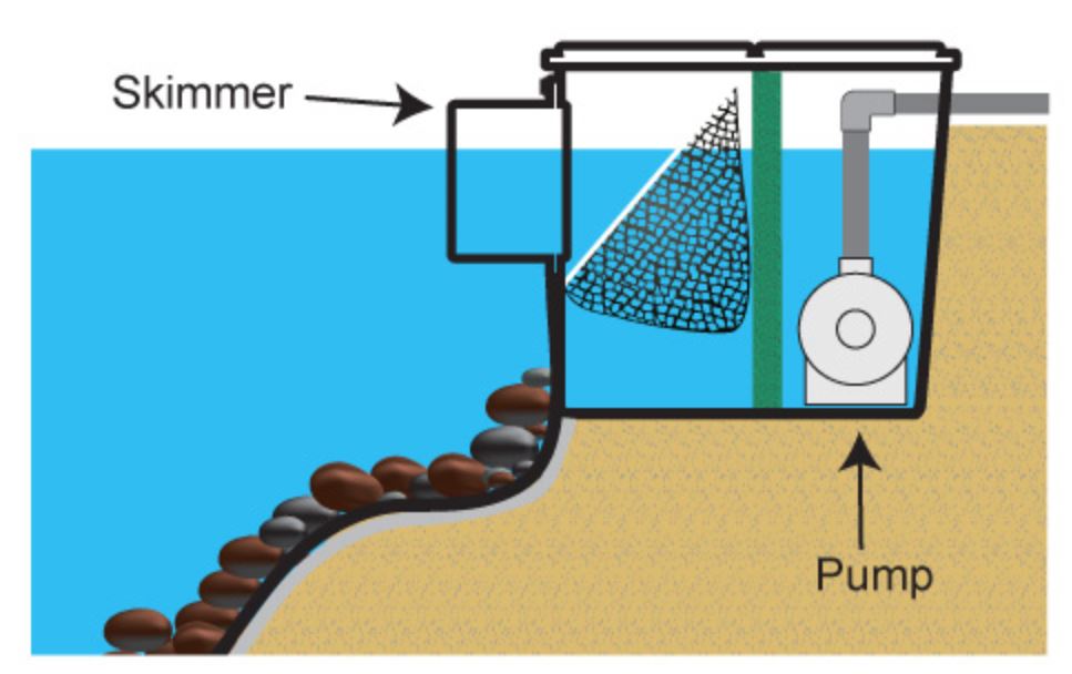

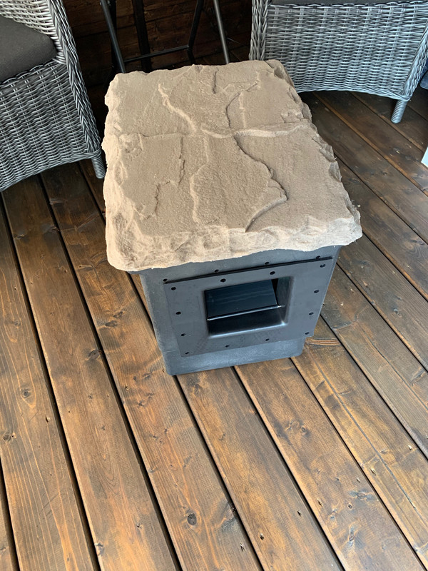

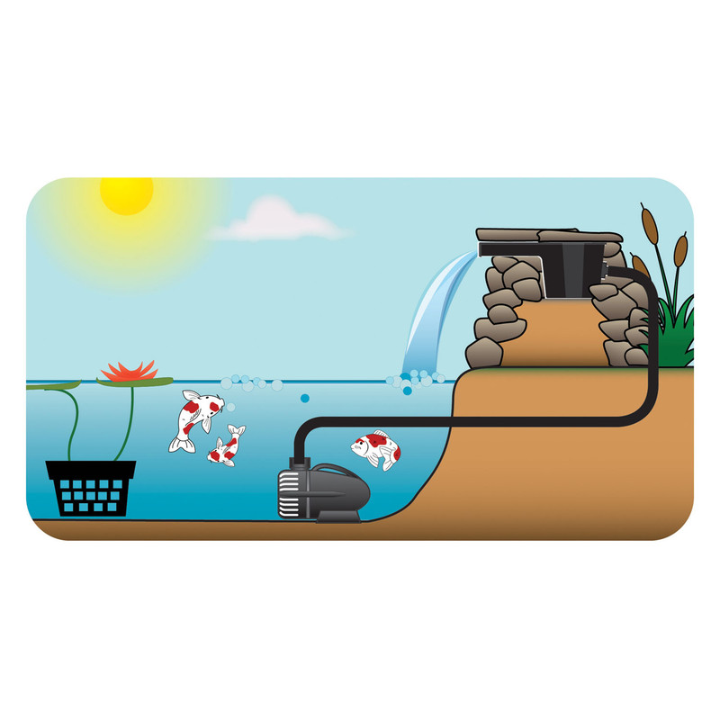

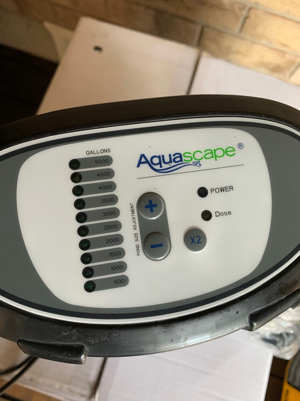

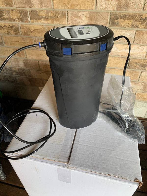

mania1220 27.07.2020 18:14 Autor Zgłoś naruszenie Udostępnij Napisano 27 Lipca 2020 (edytowane) bajorko jest 9 ft x 9 ft, czyli na 9 stop, wychodzi jakies w przyblizeniu na metry 2.74 x 2.74. Troche scianki zabiora . pisalam ze nie chce pompy na dnie jak bylo przedtem moze sie komus sprzyda nowe bedzie jak w basenie w starej fontannie wygladalo tak a teraz bedzie tak w przkroju skimmer wyglada tak - pompa jest w srodku dlaczego tak? bo latwiej. Bo skimmer wciagnie liscie, smieci, robactwo predzej niz opadnie. Nie wszystko ale wiekszosc - mniej syfu na dole. Latwiej wyciagnac siatke i wywalic liscie, nie trzeba moczyc sie z pompa/filtrem zatopionym. rura idzie od skimerra do wylewki naokolo wtedy zakopana obok. tu jest skimmer dwie komory - brudna woda wpada z przodu i lapie liscie i filtruje wode, w drugiej komorze jest pompa i ciagnie czysta wode. Kawalek bialej rury w nim widac 0 to jest tzw overflow - czyli jak np. deszcz pada dlugo i za duzo wody jest - koniec z lataniem z wiaderkiem ta rura bedzie wylatywalo gdzies na tyl w krzaki. Tez sie rure ciagnie i zakopuje. Przykrywka jest paskudna - ani moj kolor ani nic, pozatym za cienkie (w srodku puste) i od chodzenia sie pewno rozwali - na smieci poleci. Ja mam inny pomysl ale to zobaczycie jak zrobimy, skimmer nie bedzie blisko jak w basenach - bedzie przedluzka i bedzie dalej i wtedy moge ladnie nalozyc gore na brzegi z jakichs cegiel. tu jest pompa, juz rurki sklejone do wyjscia, ona idzie wlasnie do drugiej komory dokupilam jeszcze takie ustrojstwo czarna rurke sie wsadza prosto do bajorka badz jak w moim wypadku do skimmera, ustawia na wielkosc galonow wody, takie torebki w srodku - starcza na dlugo, jedna mi starczy na 2-3 miesiace. Sa 4 rozne torebki do pondow i otaka sama maszyna i dwie torebki na fontanny (taka fontanna jak ma np. Mika). Naturalne, ptaki moga pic, ryby moga plywac, czysci, utrzymuje czysta wode, zabija zielepastwo itp itd. zobaczymy czy bedzie dzialac - moze sie obedzie bez lania chloru. ten pojemnik mozna badz powiesic gdzies badz zakopac. Na zime razem z pompa sie rozumie - wyciaganko. Edytowane 27 Lipca 2020 przez mania1220 Odnośnik do komentarza https://forum.murator.pl/topic/158066-domek-z-dziecinstwa/page/1342/#findComment-7825305 Udostępnij na innych stronach Więcej opcji udostępniania

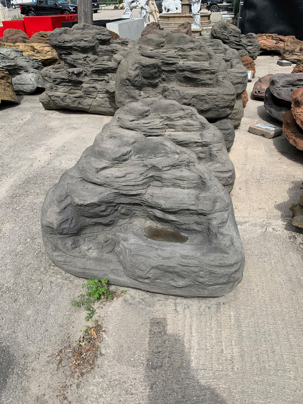

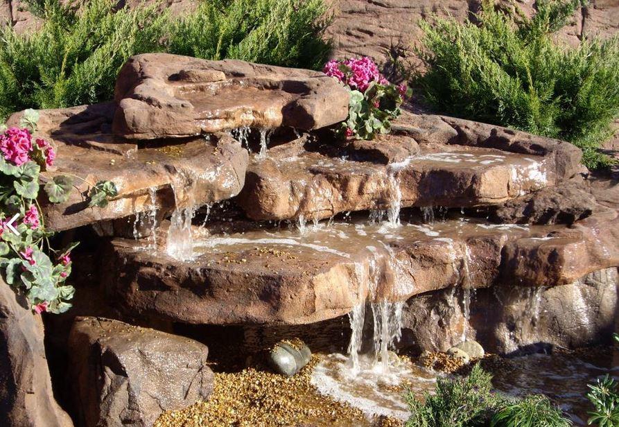

mania1220 27.07.2020 18:49 Autor Zgłoś naruszenie Udostępnij Napisano 27 Lipca 2020 na poczatku chcielismy zrobic skalki, dokladnie takie zestaw tylko w tym kolorze wytrzynale sa, latami stoja i zimy z lodem nie daja im rady, tu u nich ale najpier sie okazalo ze nie maja wszystkich a na dowozke czekaj tatka latka bo z US idzie a wiadomo jak teraz wszystko chodzi Mieli, ale czerwoniaste i te brazowawe - a u mnie to nie pasuje. Potem doczytalam sie ze lubi obrastac w te rozne narosla i ciezko to usunac. No OK, majac zupelnie naturalne bajorko gdzie rosna rosliny to jest dobrze ale nie tak jak ja wode utrzymuje. Wiec odpadlo. Po to zeby dojsc do wniosku ze u mnie nie bedzie pasowac wcale - chociaz najmniej roboty z podlaczeniem bo nic budowac nie trzeba druga opcja byla w tym stylu co juz mam tylko jedna dluga na 5 stop, badz prosta badz wygieta trzecia opcja od wczoraj to wylewki 4 by u mnie byly, wsadzilabym 5 ale koszta straszne . zadnych ceglowek juz, chce miec kawal betonowej sciany, zwykla surowa prosta scianke tak wiec siedze i dumam i musze najwczesniej zdecydowac do piatku a najpozniej do nastepnego tygodnia. Bo jak pojade po gume trzeba to kupic. bublery tez kupilam, 3 jak nie bede chciala duzego lania i glosu, same bublerki beda chodzic. One prawdopodobnie beda na drugiej pompie. Pompe ktora mam jest na pilota - mozna wlaczyc, wylaczyc i ustawic wg upodobania natezenie sily wody. Mialam wybor - na pilota czy na wifi na telefon. Wzielam na pilota - z netem roznie bywa, a i telefon mozna zgubic. Odnośnik do komentarza https://forum.murator.pl/topic/158066-domek-z-dziecinstwa/page/1342/#findComment-7825317 Udostępnij na innych stronach Więcej opcji udostępniania
