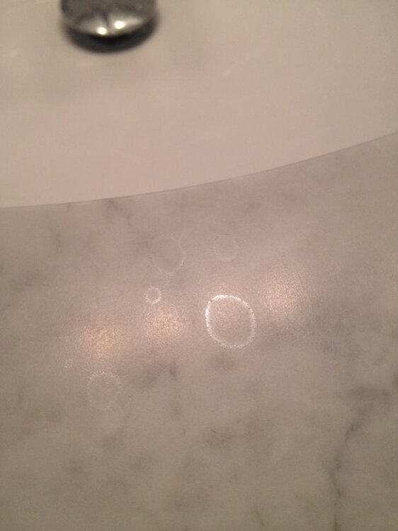

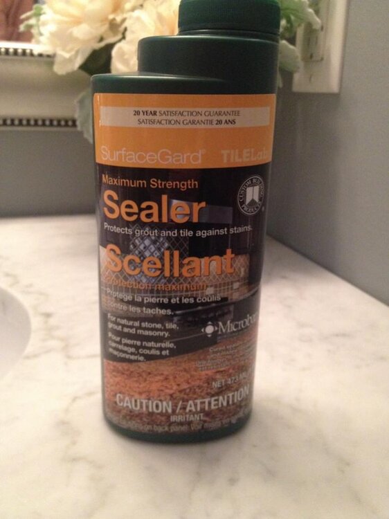

Bejaro, blat w mojej lazience jest na wysoki polysk szlifowany i juz impregnowany.
W tej co teraz robilam wyszlifowali na polmat, prawie mat. Produktow macie pewno duzo, ja uzylam tego - jako przyklad podaje bo pewno nie ma w PL a macie inne, tu tez jest ich cala masa
tez mi wsiakala woda zanim zapackalam, tu jest tez po impregnowaniu - krople stoja juz nie wsiakaja
a tu po moim M - ja swoj zawsze wycieram kazdego razu, M oczywiscie nie. Woda juz nie wsiaka tylko sie robi kolko z twardej wody
ale styknie ze przetre szmatka i schodzi, bo impregnat trzyma go na gorze.
Sa rozne impregnaty, matowe i blyszczace.
wosku odradzam - tutaj sie go juz nie uzywa. Wosk sie wyciera brzydko miejscami i niestety ale zolknie. Jesli ma sie brazowe marmury czy graity czy cos w tych kolorach OK, ale na bialych beda po czasie zolte plamy.
Potem tez jak sie wytrze w jakichs miejscach trzeba niestety caly sciagac. Tak samo jak na meblach.
Moj impregnat powinno sie nakladac raz na rok, ja bede jednak robila co pol roku. Jesli nie zaimpregnowalas zrob to koniecznie. Bo to nie tyle o wode i jasne mydlo chodzi ale np. cos kolorowego, nawet szampon badz krem z jakimis chemikaliami jak wsiaknie nie wyczyscisz a barwe zmieni w srodku bo sie zezra chemikalia i sklad marmuru.

polerowany marmur nadal jest jak gabka :p
jesli woda wsiaka znaczy albo wcale impregnatu nie ma, albo jest za malo. ja dalam dwie warstwy.
Przez to ze mam matowy marmur mniej tez ryzykuje ze bedzie widac plamy od czegos co postai sie i zmieni sie zasada marmuru - wejdzie w zwiazek chemiczny.
Nalozylam dwie warstwy na swoj matowy - po pierwszym razie (5 min i starty) nalozylam druga wartwe i juz nie wciagalo ale mimo to nastepne 5 min zostawilam. Potem mial sie suzyc 3 godziny, zostawilam na cala noc i zabronilam M uzywac .
w mojej lazience na polerowanym kompletni nic nie wsiakalo - znaczy woda. Parowala tylko i mialam tylko te koleczka po twardej wodzie ktore latwo zlazily nawet na sucho. Mimo to przejechalam impregnatem ale tylko raz.
z tego co tu u mnie jest zalecaja klasc z najdluzsza gwarancja. Moj ma 20 lat. Nie wyciera sie tak, I jest mocniejszy.
