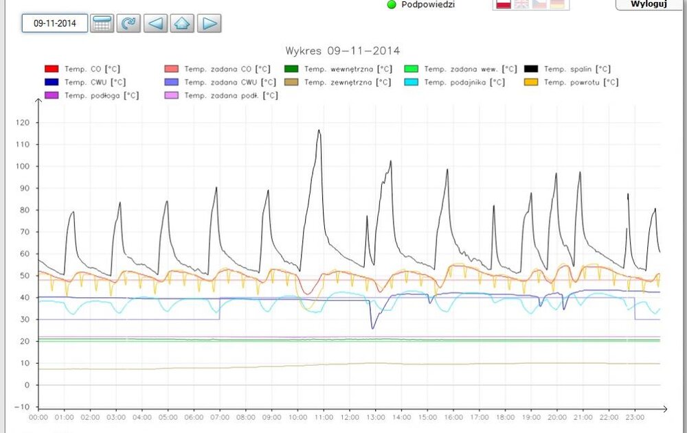

Teraz mam włączone pompy cyklicznie i przy takich temperaturach zewnętrznych piec już nie wchodzi w podtrzymanie i energia się nie marnuje, tak samo piec nie jest zalewany zimną wodą bo przy cyklicznej pracy powrót z instalacji jest już ciepły, dodatkowo mam 4D który też częściowo to wspomaga. U mnie średnia moc kotła waha się w granicach 1,1kW (odczyt z wczoraj) czyli potrzebuje na CWU + CO około 26,4kWh dziennie energii (5,2kg/24h koszt 4,5zł ) czyli kilowat dostarczonej energii do domu to 0,17zł.
No jak nie jak tak ? ostatniej doby 12 razy był w podtrzymaniu.
To że nie odpala podtrzymania, nie oznacza że nie przechodzi w podtrzymanie.
widzisz mój drogi Twój wykres mówi zupełnie coś innego
skoro dodatkowo masz zawór to ustaw go tak aby w domu było tyle stopni ciepła ile chcesz przy pracy ciągłej pompy od podłogówki a nie przy cyklicznej. obniż temperaturę wody w podłogach do powiedzmy 25stC i poczekaj co się wydarzy. jak zacznie Ci temperatura w domu spadać to podnoś po 1st i obserwuj. pompa niech chodzi ciągle. zobaczysz czy wtedy będzie lepiej
masz zajebiste wahania temperatury powrotu przy takim cykaniu tą pompą
ja mam u siebie obecnie na kotle w okolicy 42stC a powrót minimalny miałem 37,2stC i mój kocioł będzie stabilnie pracował, a u Ciebie to jakieś 15 stopniowe wahanie i chcesz żeby kocioł pracował płynnie?.
to jakby dociskać gaz w aucie do podłogi i wrzucać na luz ani to nie będzie przyjemna jazda ani ekonomiczna
To co dla ciebie jest podtrzymaniem (te 12 razy to był spadek temperatury CO który wymusił załączenie pieca)? Aby według ciebie nie było podtrzymania musiałbym przejść na palenie dwustanowe.
To jak w takim razie mam regulować temperaturę w pomieszczeniach ( będę musiał kręcić zaworami 3D codziennie ?). Tak samo jak pompy CO musiałbym puścić też 24h pompę od CWU, czy czasem oszczędności w spalaniu nie zrównają się z zapłaconą energią za 3szt. pracy 24h pomp.
Odnoście ekonomiki jazdy samochodem to się akurat mylisz, najekonomiczniej się tak jeździ że przyspieszasz maksymalnie i puszczasz pedał gazu i tak non-stop, oczywiście nie piszę o większym zużyciu się układu napędowego, ale paliwa spali mniej.
Edytowane przez Maher
Odnośnik do komentarza
https://forum.murator.pl/topic/158093-rbr-ekouniwersal/page/1066/#findComment-6634448
Udostępnij na innych stronach
I po każdym tym spadku odrobił stratę i się odstawił (wszedł w podtrzymanie).
Tak musiałbyś prowadzić kocioł bez odstawiania.
Z tym samochodem, masz na to jakieś dowody, czy teoretyzujesz?
http://forum.muratordom.pl/attachment.php?attachmentid=288341&d=1415619982
a co według Ciebie oznacza spadek poziomu temperatury spalin - to jest zakończenie grzania i przejście w podtrzymanie. kocioł osiągnął zadaną, zakończył grupę podań i się odstawił. potem temperatura spadała i jak przekroczyła histerezę znów zaczął grzać o czym świadczy wzrost poziomu temperatury spalin
jak masz regulować temperaturą w domu? ja bym się zapytał tego co tą instalację projektował i wykonał. czekaj czekaj to przecież Ty ją popełniłeś jeśli się nie mylę
więc miej do siebie pretensje o takie babole a nie do producenta kotła bo on niczemu nie jest winien
to Ty zwyczajnie nie masz pojęcia żadnego o tym co tam się u Ciebie w kotłowni i w instalacji dzieje.
nawet nie wiesz co się z czym je a krzyczysz na wszystkich.
więcej pokory mój drogi

A myślisz ile przyoszczędzę na tym twoim pomyśle na prowadzeniu pieca, teraz przynajmniej wahania temperatury w pomieszczeniach nie są większe niż 0,3C, a na tym mi najbardziej zależało, a nie na ładnych wykresach.
Gdzieś mi podawałeś nr Twojego sterownika. Chciałbym te wahania przyrównać do swoich.

Wystarczy że wejdziesz w wyszukiwarkę i sam się przekonasz.
