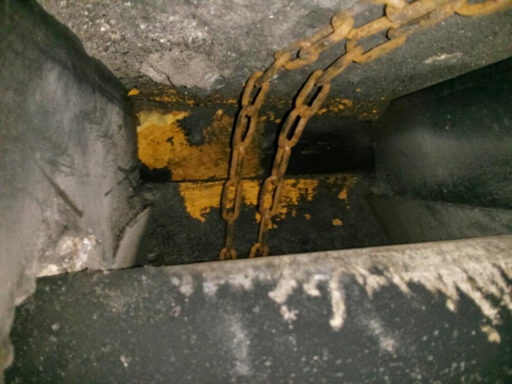

Pan mnie zna.Temat o łańcuchu-i już.
Czyszczak w ruch,ostro.Posprzątałem przed fotkami.To co wyleciało,za sprawą łańcucha-oddaje zdjęcie.Moim zdaniem,jak by tu nie palić-czyszczak nie zbiera nawet 60%-a ja dbam o kocioł,Pan wie,
Jedno jest pewne.Producent powinien dodać do zestawu-łańcuch :)

Sorki za fotki,Nokia je robiła i się poodwracały....
Śladu czyszczaka na dole,nie uświadczyłem.Chyba się wykruszył....

Aż się boje tam do kociołka zaglądnąć :eek:. Patent z "czyszczakiem" dobry, jedyny problem to wykonanie mało precyzyjne.
U mnie coś skrobie, ale tylko tylną ściankę pieca (bo to daje się odczuć na dźwigni czyszczaka), natomiast ściankę od strony palnika to tylko skrobie góra i dół. Środek raczej nie jest czyszczony.

Super technika - to Wasze czyszczenie...
Pisałem nie raz że do tylnej komory powinni w RBR-eże zrobić jakieś drzwiczki rewizyjne (jak to jest w nowym ogniwie OEPM) i jak użytkownik chcę dobrze wyczyścić to czyści przez klapę, jak nie chcę lub nie ma czasu czyści wajchą ze świadomością że sprawność kotła przy takim czyszczeniu jest niższa.

Niech się ktoś poświęci i wsadzi łapę z aparatem od spodu i zrobi fotki przed i po czyszczeniu wajchą ;)
