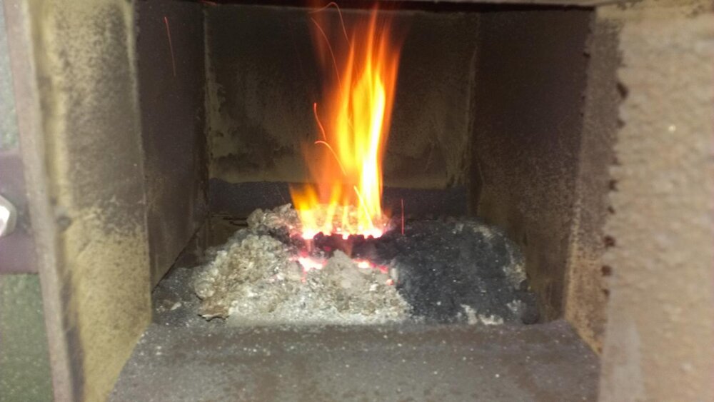

Panowie podpowiedzcie jaka może być przyczyna takiego stanu jak na zdjęciu. Paliwo niby Jaret. Na Wesołej takich cudów nie było. Tutaj ewidentnie po przeciwnej stronie podajnika jest marnowane czarne złoto.
[ATTACH=CONFIG]309498[/ATTACH]
Szkoda że tej fotki nie wysłałeś mi na PW, uszczelnij koronę.

Za mało powietrza. Albo zatkane napowietrzanie albo dysza nieszczelnanieszczelna.

No widzisz Panie Wiesku nie umiałem opisać tego słowami :) jeśli możecie to podeslijcie link jak uszczelnic ta koronę (wiem zw było wiele razy pisane, ale zapomniałem). Na telefonie ciężko sie szuka takih informacji. Zatkane napowietrzanie ? Mam odkrecac zasobnik ?
Miewam czasami identyczny problem - ale "przekopanie" palnika zwykle pomaga,koronę i przewietrzanie mam raczej szczelne -myślę że taki już urok tego palnika przy pracy na małych mocach. I tak po skończeniu zasobnika muszę raz na zawsze zaślepić otwory antyspalinowe- po roku chyba wypchało kit do tłumików jakim to zakleiłem i dziś w nocy zadziałał alarm temp. podajnika. Przy okazji i koronę wkleję ponownie, ale jestem sceptyczny ( robiłem to już 2 razy). Najbardziej mnie martwi ta wysoka temperatura podajnika .Z postów innych użytkowników wynika że nie jestem odosobniony. Wiem że z racji konstrukcji kotła podajnik jest ciągle podgrzewany przez spaliny( wylot z komory spalania poniżej palnika) , ale to trochę wkurzające- nigdy nie wiesz kiedy skoczy temp. i wygasi ci piec. Jak już wkleisz koronę to daj znać czy problem zniknął.

Problemu żadnego nie było. Łatwa i "przyjemna" praca dla mężczyzny :) Panie Wieśku pisałem do Pana, że po otwarciu drzwi kopci się jak stoi palnik w podtrzymaniu (cała kotłownia w dymie) i że na Wesołej tak nie było. Znalazłem przyczynę, czopuch który idzie od kotła do komina był cały zaj... ale miał prawo po dwóch latach.
cichy777 uszczelnienie rozwiązało problem w 100%. Tak ładnego płomyka dawno nie widziałem.
To jeszcze o niczym nie świadczy - u mnie zawsze po nowym rozpaleniu pieca było cacy - napisz co będzie za jakiś tydzień. Pisałem ci że u mnie pomaga tylko "przekopanie" palnika, ale później problem powraca.
Też nie ruszałem tego miejsca przez dwa lata i miałem dokładnie to samo. Nawet dzwoniłem do Wiesława. Jak zaglądnąlem do tej rury to byłem w szoku
