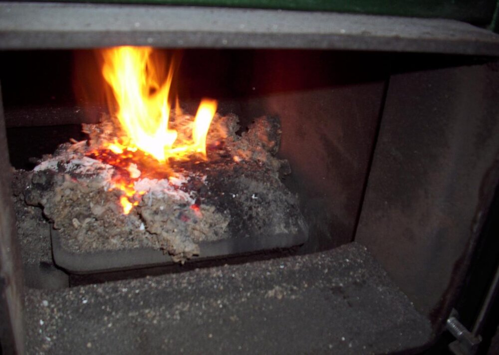

Mam tu taki mały problemik z przesypywaniem węgla.. Wygląda to jak by 1/4 retorty wgl się nie paliła zerknijcie na fotki
Nadmuch mam na +3, Podawanie na 10sek. zmieniałem na 3 i 5 sek ale częściej podawał czyli wychodziło na to samo a było (gorzej) bo dwa czy nawet 3 razy częściej załączał się podajnik co nie jest pewnie najlepsze dla niego a dodatkowo motoreduktor i silnik nie są najcichsze w moim egzemplarzu dlatego staram sie uniknąć częstego podawania...ale może za krótko miałem tak ustawione? na 3-5 sek podawania miałem ok 24 godziny i zmian na lepsze nie było (dalej przesypywał)dodatkowo dodam że w piątek skróciłem komin o ok 1,5-2 metrów co podniosło mi lekko temp spalin(skróciłem ze względu na chyba zbyt mocny ciąg kominowy który do śmieciaka był dobry ale to RBR-a już chyba nie). Wyczytałem że przesypywanie to sprawka wychładzanych za szybko spalin...lecz problem nie rozwiązany... Próbowałem nawet na retorcie rozgarnąć ten nieodpalony węgiel aby się zajął ogniem ale po jaimś czasie dalej to samo... WIęć zwracam się z Pytaniem do Was:) co 50 głów to nie jedna:D

Moim zdaniem mniejsze dawki i to dużo mniejsze a więcej powietrza. Daj mu czas niech się zapali, mniejsza dawka szybciej to zrobi a powietrza musisz dołożyć bo czym go rozpalisz? Dokładaj powietrza do czasu zniknięcia niedopalonych kawałków a potem o 1 mniej i tak zostaw. Tylko to się robi w dłuższym okresie czasu a nie w godzinę. Daj mu czas na zaadoptowanie się do nowych parametrów.

Korony nie wklejałem ruszałem... wydawało się że jest ok więc nie ruszałem ... właśnie zmieniłem za Twoją radą korekta nadmuchu z +3 na +5 a podawanie w grzaniu z 10 sekund na 4 sek... i grzecznie czekam :)

Może po prostu przestaw eCoala na tryb dwustanowy i tu sobie doprecyzujesz ustawienia procesu spalania tak jak zechcesz - przecież istota adaptacyjności eCoala nie jest panaceum na wszystko i jak się na trafi np. gorszy opał albo o innych parametrach to są problemy i może warto spróbować innych rozwiązań :)
Co do uszczelnienia korony to faktycznie lepiej to sprawdzić :)
