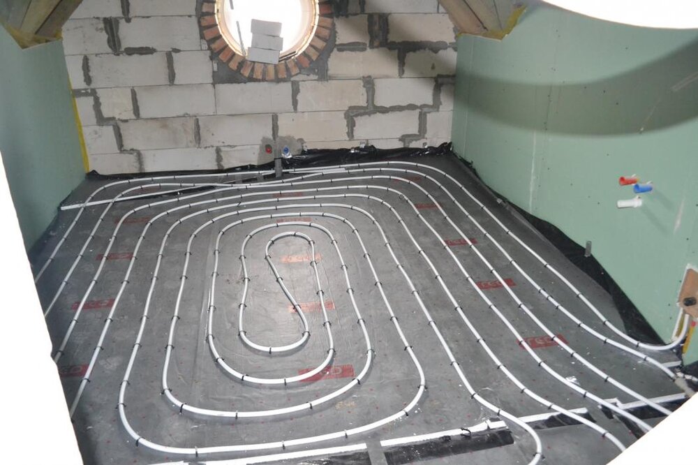

Za słabe (za małe ) to zdjęcie aby coś zobaczyć. Jedno to że jest to (chyba) do jednego obiegu a nie wiemy czy to tylko w jednym miejscu. Cyba będzie ocięcie pomieszczenia bo 3D ma przy rozdzielaczu tak samo jak termostatyczny.
Stefan ma podłogówki na dole zrobione poprzez rozdzielacz z pompą, rotametrami i zaworem trójdrożnym termostatycznym i to jest dobre, a w łazience na górze ze zdjęć wynika że jest obwód podłogi wpięty z rozdzielacza grzejnikowego i z zaworem rtl i to jest średnio dobrze ale działać bedzie.

Mam tak u siebie w jednym pomieszczeniu na RTL i powiem tak że muszę to przerobić bo mam RTL na zasilaniu a przerobię na wyjście. Nie mam możliwości inaczej . Jeszcze nie wymyśliłem ale do wiosny mam czas to może i się uda :)

Po tych ostatnich zdjęciach chyba masz rację :)

Zdjęcia wstawiłem tutaj https://picasaweb.google.com/116441476346084086055/KOTOWNIA?authkey=Gv1sRgCLSd8uOTg6TraQ. A czemu średnio dobrze? Podpowiedz coś żebym nabył wiedzy.
Trzeba przerobić, bo ogranicznik temperatury powrotu - RTL, ma być na powrocie
Od razu nie panikuj, ale ograniczenie RTL-em polega na tym że ten zawór zamyka się kiedy przepływa przez niego woda o temperaturze na jaką jest w danej chwili nastawiony - dokładne temperatury odpowiadające cyfrze na głowicy są zwykle podane na opakowaniu zaworu. Jak wiadomo taki zawór będzie dotąd otwarty
aż przez całą pętle podłogówki popłynie gorąca woda (taka jaka wychodzi z kotła), część ciepła po drodze odda w beton aż dotrze do zaworu który nagrzeje się i zamknie przepływ, po czym po wychłodzeniu ponownie się otworzy itd.(Można to nazwać pracą cykliczną) A średnio dobrze dlatego, bo zwykle maksymalną temperaturą jaką się dopuszcza na posadzki to 50 st. więc jeśli masz obliczone grzejniki pod parametr 75/55/20 to większe mrozy może być konieczność nastawy takiej temperatury na kotle- 75 st. i też taka gorąca woda płynie w pętle z RTL-em. Jeśli ktoś wyliczył grzejniki na parametr 55/45/20 i zastosował zawór mieszający na obwód c.o to problemów być nie powinno.
Oj biedny ja biedny, chyba czeka mnie niezły bigos z tym ogrzewaniem. Ale od początku - do podłączenie podłogówki trzeba przerobić tak aby zasilanie do rozdzielacza szło nie za pompą CO tylko równolegle z nią. Tak?
Możliwe że się mylimy co do tego połączenia pętli w łazience na górze i ona będzie wpięta w rozdzielacz na dole w tym z zaworem termostatycznym bo na zdjęciu jest miejsce na siódmy obwód, a w tej skrzynce na górze ma być tylko odpowietrznik. I to by było najlepsze rozwiązanie. Trzeba więcej zdjęć.
