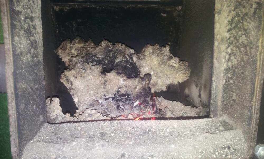

Ja jak wiecie to na pracę podajnika na razie nie narzekam (słyszeliście zresztą na filmie) ale za to mam teraz MEGA WIELKI inny problem i z tym MEGA wcale nie przesadzam, zobaczcie zresztą sami:
Najgorsze jest to, że takie mega spieki powstają w ciągu niecałego jednego dnia palenia.
Wczoraj po zrobieniu tych zdjęć wyczyściłem porządnie kocioł, wywaliłem dwie szuflady kartofli i doprowadziłem palnik do takiego stanu:
Po godzinie jednak zrobiło się już coś takiego:
Zacząłem kombinować w ustawieniach i zmniejszyłem korektę dmuchawy z -3 na 0 ale chyba nic to nie zmieniło.
Tak sobie cicho podejrzewam, że może to być przyczynatego, że nie mieszkając jeszcze w domu, mam przykręcone grzejniki i podłogówkę na minimum i utrzymuję temperaturę ok. 15 st. w pomieszczeniach i piec w tym momencie może być za duży na obecne potrzeby ciepła - czy dobrze kombinuję?
Jeżeli tak, to poradźcie jak zmienić jego ustawienia by zmniejszyć mu moc, bo w sterowniku mogę tylko ustawić typ kotła najniżej na 15 kW.
No chyba, że widzicie przyczynę gdzie indziej.
Ps. węgiel mam chyba dobry, bo już od dłuższego czasu nim palę, i dawał ładny popiołek
Ja też jeszcze nie mieszkam i również utrzymuję 15 stopni, RBR 17, co prawda ogrzewam tylko parter poddasze tylko co by nie marzło. Mi zasobnik wystarcza na 8-9 dni u ciebie widzę około 3 dni. Ja się dopiero uczę sterować ta bestią więc moje spostrzeżenia i oceny mogą być nie do końca trafne:
- Po pierwsze przydałby się przynajmniej czujnik temp wew by było wiadomo co i jak. Jak na pracę ciągłą pompy CO i do tego pompa mieszająca to wg mnie temperatura powrotu niska. Albo dom jeszcze nie docieplony i bardzo duże straty lub mocno przykręcony układ na termostatach i do tego dom dobrze ocieplony a kocioł większość czasu w podtrzymaniu. Pompa mieszająca załącza się dopiero poniżej 40 stopni CO czyli dość rzadko. Jeżeli dobrze kombinuję to trzeba kombinować w parametrach podtrzymania np skrócić czas podawania, wydłużyć czas postoju podajnika, ograniczyć dmuchawę.
To tylko moje gdybania nie znając specyfiki budynku, instalacji. Parametry najlepiej zmieniać po jednym i obserwować jaka reakcja na wykresach. Ja u siebie kombinuję po jednym na 24h, przychodzę coś podłubać przy budowie to zerknę coś zmienię i do roboty i następny dzień obserwacja.
@czerny podjedź gdzieś na dobre składay w okolicy niekoniecznie te najtańsze i weź ze 4 worki jakiegoś innego węgla na próbę.
Qrcze, kupuję raczej w dobrym składzie w Stargardzie. Jakoś nie jestem przekonany, że rodzaj węgla może spowodować aż takie kalafiory. Wcześniej nie miałem tego problemu. Jakby ktoś zerknął na moje nastawy w sterowniku i podpowiedział co można/trzeba zmienić to byłoby super.
Już trzeci raz z rzędu kocioł sam się wygasza po dwóch dniach (mimo, że w zasobniku jest jeszcze połowa paliwa) i muszę awaryjnie jechać na budowę by go wyczyścić i na nowo odpalić. Wczoraj musiałem rozbijać tego kalafiora, bo nie chciał nawet wyjść przez drzwiczki :o
... Pompa mieszająca załącza się dopiero poniżej 40 stopni CO czyli dość rzadko...

Na razie przeraża mnie to, że tyle węgla idzie przy tak obniżonej temperaturze w domu.
