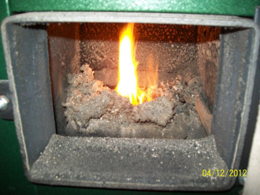

Od około 2tygodni pojawia się u mnie niedopalony węgiel w popielniku. Zmniejszyłem czas pracy podajnika, nie pomogło, zwiększyłem moc dmuchawy w grzaniu i w podtrzymaniu, niedopalony węgiel dalej jest a przy tym spieki większe. Mógłby ktoś zerknąć i coś poradzić?Zdjęcie paleniska po 2 dniach palenia.
A jak ten piec wygląda po 1 dniu palenia?Masz suchy opał?
Przejdź na grupowe i dobierz dmuchawę,ty nie palisz tylko wędzisz kocioł. Co ile go czyścisz? Jaki jest powód korekty dmuchawy na +4% w grzaniu?
Niestety na grupowe nie da rady bo jak widzisz mam stary soft jeszcze wgrany, w przyszłym tygodniu będę w PL to postaram się wgrać najnowszy soft (co mi przypomniało, że muszę kupić kabel) Myślałem, że jak podniosę dmuchawę w grzaniu na +4% to lepiej będzie przepalał węgiel a co za tym idzie, znikną niedopałki w popielniku. Kocioł jest czyszczony przez operatora pieca ( tata ) myślę że przynajmniej raz w tygodniu go przeczyści, ale tylko kanały poziome wymiennika. Komory spalania raczej nie czyści. Na dzień dzisiejszy kanału pionowego też nie czyści bo czyszczak w piecu uleciał i czekamy na serwis. Czy zabrudzony kanał pionowy może mieć wpływ na pojawienie się niedopalonego węgla?

To może w tej szkole zabaw się w nauczyciela :yes: i operatora pieca przeszkol z zasad czyszczenia pieca, tak zarośniętą komorę spalania to chyba bym miał po 2 miesiącach jak bym nie czyścił, z własnych obserwacji widzę, że po paru dniach jak tylko oskrobię ścianki samej komory spalania to temperatura spalin spada ok 15 -20stopni. Oczywiście że kanał pionowy powinien być czyszczony pewnie stąd ta wędzarnia.
Co to znaczy że czyszczak w piecu uleciał, a może operator go zostawił niewyciągnięty podczas palenia i tam zarósł razem z kanałem pionowym i później ni w lewo ni w prawo i tylko gałka w ręku została.

Nie mówię, że nie, osobiście tego nie widziałem. Z relacji podobno czyszczak zaczął się kiwać w trakcie czyszczenia a potem cały mechanizm czyszczący wpadł do popielnika a pręt do poruszania tym mechanizmem został w ręce. Tak więc wychodzi na to, że nie jest to wina nie wyciągnięcia czyszczaka. Akurat na ten czyszczak bardzo zwracałem uwagę ojcu, tak żeby nie było przypadkiem tego co podejrzewacie. Podobno komora spalania jest czyszczona raz w tygodniu...
