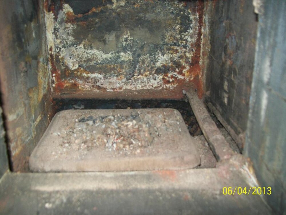

Tomek ty już chyba nie będziesz palił ? przeleć to trochę jeszcze szczotką z drutu :), zapuść kortaninem i niech stoi do jesieni
Powiem że mój badziewiaczek jeszcze gorzej wyglądał.
Jak go zapuściłem mocno a później dobrze oskrobałem z sadzy i nagaru to też taką rdzę i nalot było widać.
Zalega to w grubszej warstwie, niedokładnie oskrobane na bieżąco, do tego dochodzi wilgotne paliwo lub wilgotne powietrze zasysane przez dmuchawę i widać coś takiego po gruntownym oczyszczeniu.
