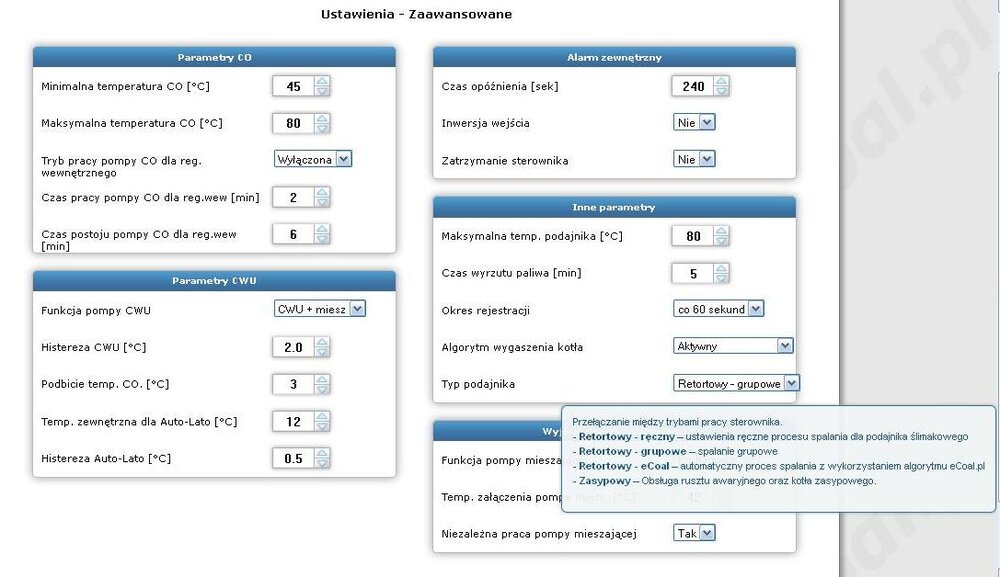

ad.4 Można ręcznie prowadzić stera.
ad.6 Nie mylić pompy ze siłownikiem... Na tą chwilę sterownik eCoal może sterować pompą mieszającą. W planach jest jego rozbudowana wersja, z możliwością sterowania siłownika zaworów 3d, 4d
ETC...
Jeżeli piszesz o dużych przekrojach to tak jak byś pisał o dużym zbiorniku czyli duża pojemność wody i kumulacja ciepła. Czy sądzisz że masz podobną ilość wody do mojej którą trzeba ogrzać? Ja mam bufor 1000L do tego kilkanaście grzejników i 90m2 podłogówki. To ogrzewa 320m2 pow. mieszkalnej.
Jeżeli chodzi o wym. kotła to 11kW jest troszkę niższy. Wymiennik jest też troszkę inny.
Jeżeli pytasz o sterowanie mocą to jest taka możliwość w sterowaniu grupowym. Jest też automatyczne i ręczne. W automacie sam sterownik dobiera moc jaka jest potrzebna. W ręcznej sam dobierasz wszystkie parametry spalania. Ale po co ja o tym piszę? Aby wszystko wiedzieć to trzeba być ciekawym i wszędzie zaglądać. Jeszcze jest tak że jak ustawisz odpowiedni typ podajnika to zmieniają się dane w tabelkach i są inne parametry do ustawiania, nie wszystko widać na jednym ustawieniu. Jak poobserwujesz kilka sterowników to znajdziesz takie ustawienia jakie potrzebujesz :)
Co do pompy mieszającej to tutaj jest ciekawie. Jeżeli masz w układzie to można ją podłączyć pod sterownik i sam sterownik będzie sterował wg zadanej temp. w jakiej powinna się włączyć. Ja mam tak że mając podłogówkę to gniazdo jest już zajęte i funkcję pompy mieszającej przejęła pompa CWU czyli nie mam specjalnej pompy mieszającej a jedną pompę jako CWU i mieszająca. Dba ona o powrót wody do kotła aby nie była za zimna.. Napisałem że jeszcze nie reguluje a zarządza. Dlatego że dla mnie regulacja to tylko poprzez zawór xD a samo sterowanie pompy w/wył to nie jest regulacją :)
Niedługo ma pojawić się (takie zapowiedzi) nowy zmodyfikowany sterownik i on może mieć takie sterowanie zaworem xD ale o to to trzeba pytać w ES lub przedstawicieli handlowych :)
Prosisz o jeszcze? A czytałeś jeszcze to? http://esterownik.pl/forum
Jak podglądasz sterowniki to nie bój się wszędzie zaglądać, nic nie poprzestawiasz, do tego aby coś przestawić musisz być zalogowanym. Bądź ciekawy :p
Pytaj dalej, jak nie ja to pewnie ktoś zawsze ci odpowie bo nie zawsze i wszyscy na raz są przy kompie :)
