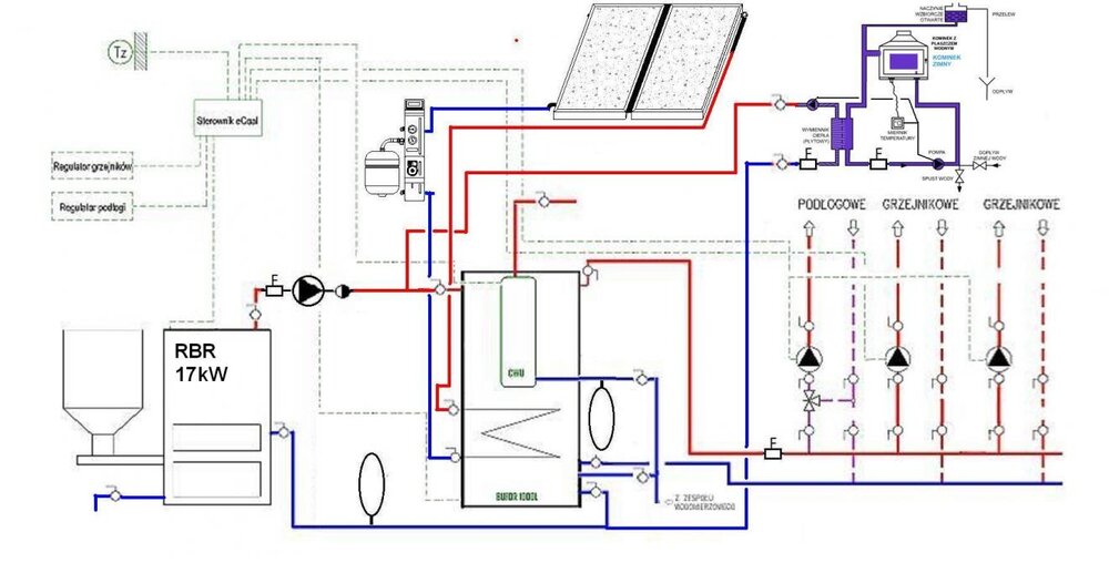

Nie bardzo to rozumiem, zawór DBV to tylko zawór przelewowy wymagany do zabezpieczenia kotła w układzie zamkniętym.
Te sterowniki obsługują 3 pompy.
Jak masz zamiar regulować temp. wychodzącą na podłogę, tym 4D ( może 3D ) + przepływy na rotametrach ?
Idę do puchu. Dobrej Nocy wszystkim życzę choć chyba pospać będzie ciężko, cały czas huczy na zewnątrz.
Zamierzam podłączyć kocioł w układzie zamkniętym i zawór DBV jest tańszym rozwiązaniem niż wężownica schładzająca aby było to zgodnie ze sztuką.
Regulować temperaturę dochodzącą do podłogówki planuje na zaworze 4D a rotametry wykorzystać do regulacji przepływu/temperatury w poszczególnym pomieszczeniach, dwie pompy do CO planuje po to aby osobno można było regulować temperaturę na parterze i piętrze z wykorzystując do tego ecoal/bruli chyba że źle coś myśle i takie coś nie będzie działać?

Będzie działać i nie potrzeba do tego schematu.
To fajnie że to co wymyśliłem będzie działać, tylko schemat byłby mi potrzebny aby hydraulik przy montażu nie pominął np. jakiś zaworów zwrotnych lub tak jak wyżej czytałem że są takie niuanse jak połączenie razem powrotów itd. i może okazać się że po podłączeniu nie działa prawidłowo i nie chciałbym jak w innych postach forumowicze robili zdjęcia kotłowni aby wychwycić błędy hydraulika bo coś nie działa (czy pompa ma być przez zaworem czy za itd.)
Takim schematem mogliby by się też posłużyć inni forumowicze kupująć sterownik ecoal/bruli i montując tylko ogrzewanie podłogowe.
Witam
za zaworem będzie zawór czworo-drogowy dalej 2 pompy CO osobna na parter osobna na poddasze (podłączone bezpośredni pod ecoal/bruli i pracujące tylko wtedy gdy w danej części domu jest za zimno), w rozdzielaczach od podłogówki będą zamontowane tylko rotametry/przepływomierze do wyregulowania przepływu w poszczególnych pomieszczeniach). CWU też będzie podłączona na osobnej pompie i będzie się załączała tylko gdy w bojlerze spadnie temperatura, cyrkulacja będzie podłączona pod inny sterownik. W łazienkach planuje dać jeszcze drabinki tylko za bardzo nie wiem gdzie je wpiąć( albo w układ podłogówki tylko będzie trochę niska na nich temperatura lub przed zaworem czworo-drogowym i może pujdą na grawitacji bez dodatkowej pompy.
Jedną pompkę np. na górę podłączasz pod gniazdo CO, może być dodatkowo do niej czujnik pokojowy który ją wyłączy po osiągnięciu temp. zadanej w pomieszczeniu prowadzącym choć przy podłogówce i tak trochę przegrzeje i ajk na podłodze to lepiej wg. mnie jak pracuje cały czas, stabilniej na kotle.
Drugą możesz podpiąć pod gniazdo mieszającej ustawiając ją jako podłogowa z drugim czujnikiem lub mieszająca i praca ciągła z odpowiednimi nastawami na programatorze.
CWU wiadomo do gniazda CWU + czujnik do bojlera.
Cyrkulację mówisz pod inny sterowniczek, drabinki zbyszek ci powiedział.
To chyba wsio.

Czyli wszytko tak jak u mnie z wyjątkiem tych nieszczęsnych grzejników w łazience które zrobiłem bez grawitacji.
Czyli jak masz zrobione, osobna pompa czy podłączone pod rozdzielacze od podłogówki.
Nie wiem czy u mnie grawitacja do drabinki na parterze zadziała, odległość z 10m rurka z pieca pójdzie w dół i po podłodze do łazienki.
W tym układzie lepiej połącz suszarkę równolegle z wężownicą c.w.u, nie zapomnij o głowicy termostatycznej na grzejniku. Układ sprawdzony i działa ok cały rok w razie potrzeby, szczególnie kiedy jest włączona funkcja c.w.u + mieszająca.
Nie wiem czy to dobre rozwiązanie jak pompa CWU pracuje tylko kilka godzin aby nagrzać wodę w bojlerze, a tak będzie musiała pracować cały czas aby drabinki były ciepłe, po drugie jak na CWU ustawie sobie np.45C a na piecu będzie 60C to gdy pompa będzie pracowała aby nagrzać drabinki to na bojlerze będę miał 60C i dodatkowo niepotrzebna strata prądu na pracę pompy.
