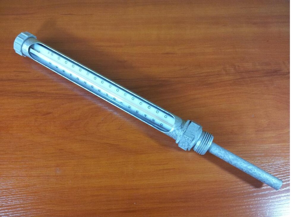

A tak odbiegnę od tematu, gdzie można kupić termometr albo jakiś czujnik do pomiaru temp. spalin??? taki zeby można było zamontować w czopuchu??
Czy chodzi ci o taki do podłączenia do sterownik? Jeżeli tak to możesz kupić u kolegów Karoka lub minertu (np:http://karoka.eu/kategoria,12/Akcesoria%20i%20Osprz%C4%99%C2%99t ) na dole strony

Tak ten link co podałem jest na 150stC ale mają też na 300stC.
U mnie spaliny nigdy nie przekroczyły 160stC.
Teraz jak grzeję wodę to max 110stC(spaliny) a w podtrzymaniu 65stC(spaliny) i mam suchutko w kociołku.
I tak jak kraoka piszę "Także chyba kolejna teoria o niskiej temp. spalin i mazi w kotle legnie chyba w gruzach. "
ma zupełną rację ,nawet przy tak niskich temperaturach po sezonie mam sucho w kotle i kominie.
