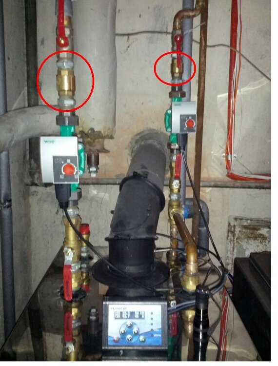

Czujnik mam normalnie w fabrycznej kapilarze - w ok 2/3 wysokości.Dopływ wody też normalnie u dołu zbiornika zgodnie z DTR
No to jak się woda z sieci uzupełnia, schładza termometr a później jak się miesza z resztą ciepłej w baniaku to pomimo braku grzania temperatura rośnie. Pobór pewnie z góry, to i ciepła woda jest chociaż na termometrze bieda. Kniazio, ja bym nie odłączał, chyba że ten solar się wyrobi na obie wężownice. Jak zostawisz na jednej a tą od kotła odłączysz, może być bieda z wodą przy dużym rozbiorze i często ten gaz Ci będzie się załączał. A nie dogrzewa Ci się czasem kocioł od baniaka? Zawór zwrotny za pompą CWU masz?
