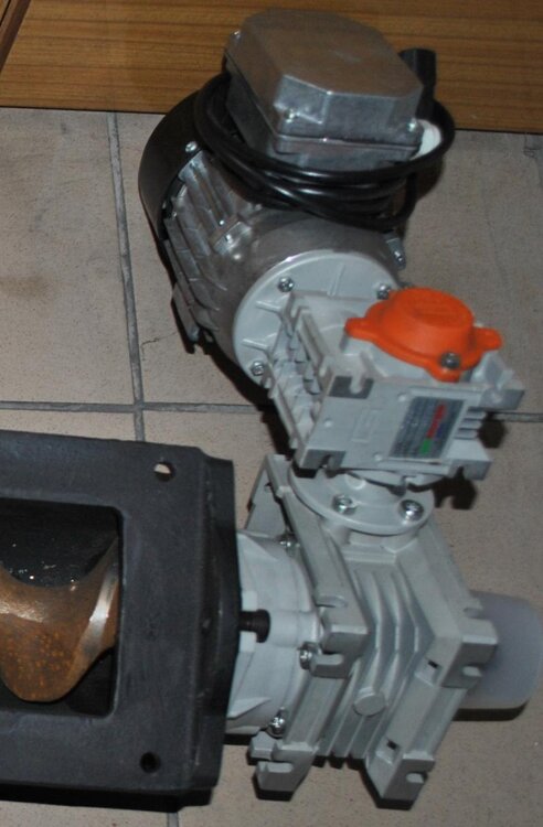

czy przypadkiem nie powinienem mieć plastikowego "kapselka" ( osłony ) w miejscu widocznym na zdjęciu ?
[ATTACH=CONFIG]215376[/ATTACH]
u mnie jest identycznie coś tam brakuje jeszcze :confused:
Edytowane przez 75max
Odnośnik do komentarza
https://forum.murator.pl/topic/158093-rbr-ekouniwersal/page/458/#findComment-6110207
Udostępnij na innych stronach
wygląda, że brakuje takiego dekielka plastikowego jak poniżej przy ślimaku ( tylko mniejszego )
Poza tym raczej wszystko ok. :)
To brakuje tam tego dekla czy tak to ma być?
Niby ruchoma część powinna być osłonięta ale może producent uznał że nie ma potrzeby?
