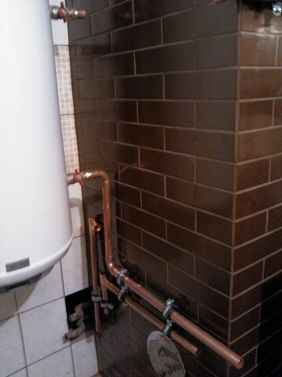

Wrzucam kilka fotek, na poczatku z montazu "na sucho", ktory zabral mi caly dzien, bo robilem kilka modyfikacji na biezaco, ze wzgledu na szczuplosc miejsca na jednej sciance oraz checi jak najwiekszego "skompresowania" instalacji. I tak jeszcze w srodku zostalo nieco miejsca.
Postanowilem nie oszczedzac na srubunkach, jako ze z pewnoscia niejednokrotnie najdzie mnie chec zmiany czegos czy poprawienia a wtedy latwiej jest rozkrecic niz rozlutowac :bash:
Kolejne zdjecia przedstawiaja instalacje i kociol juz po uruchomieniu wczoraj wieczorem.
Mam jeszcze kilka, ale nie chca sie zaladowac, wiec dodam je przy najblizszej okazji. Zapewne bedzie kilka pytan, za rady tez bede wdzieczny.
Tam gdzie wyraznie widac spadki rur, jest to cwu grawitacyjne, dodalem jednak pompe cwu na obejsciu w razie naglego wiekszego zapotrzebowania. Jak widac pompa z zaworami jest pod zaworem roznicowym i koliduje nieco z zespolem pompy co, ale nie chcialem dawac pompy cwu ponad zaworem, mimo miejsca na to, bo ciagle by sie zapowietrzala. Odchylilem nieco ja od pionu i bez problemu wszystko sie zmiescilo. Pompa cyrkulacyjna cwu jest zamontowana bezposrednio na kroccu zbiornika. Oczywiscie tloczy wode do zbiornika i sila rzeczy nie ma za nia zaworu zwrotnego, ale jest przed nia - wiem, ze to niezgodne ze sztuka...;)

c.d.
Niezalezne zasilania c.o. i c.w.u., zabezpieczenie konsola bezpieczenistwa na zasilaniu cwu, dodatkowo zawor bezpieczenstwa 1,5 bara na kotle i zawor DBV. Nie mam jeszcze podlaczonego zasilania zaworu DBV, poniewaz mysle podac go z bojlera cwu, a konkretnie juz za mieszaczem, czyli maksymalnie temp. 45 st C. Obawiam sie bezposredniego podlaczania zimnej wody, tym bardziej, ze wylot z DBV mam nie do krocca powrotu a bezposrednio do krocca 3/4 cala z boku kotla na dole.
Ciepla woda podmieszana na wyjsciu zmniejsza ryzyko oparzenia goraca woda w sytuacji wysokiej temperatury na kotle (przy cwu grawitacyjnym).
Przy okazji dobra rada dla wszystkich, ktorzy podobnie jak ja chca sie zabrac za montaz a nie maja zbytniego doswiadczenia.... Najpierw lutujemy miedz, zwlaszcza tam, gdzie ma sasiadowac z PEX, potem rozprowadzamy PEX. Ja zrobilem na odwrot i...kawalek PEXa do wymiany :jawdrop::jawdrop:
Nie mam zaciskarki do PEX, fragment instalacji zaciskanej zostal wykorzystany ze "starego" podlaczenia. Nie pytajcie mnie tylko, ile sily wlozylem w rozkalibrowanie tego PEXA do ksztaltek skrecanych:bash:
