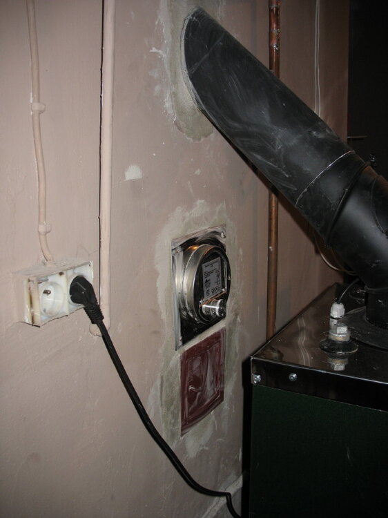

witam,
no i następny RBR 11kW odpalony tym razem w okolicach Zgorzelca, a właściwie to pracuje już od 5 dni, w porównaniu do starego śmieciucha (paliłem drzewem z weglem) to jakby przejście w inny wiek, wstaje rano ciepło, wracam z pracy ciepło, co ja teraz bede robić...(najważniejsze że żona zadowolona, a to już co najmniej połowa sukcesu),
jak napaliłem w starym piecu to czasem czopuch był czerwony , a tutaj 60-80 stopni:jawdrop:szok
na razie rbrek pracuje spokojnie, zasypałem i zmieszałem 1xwesoła ,2x pieklorz, 1xkormorany,
na razie netu niet, chodzi na automacie, jedynie ustawiłem c.o. na 52 stopnie, mam termoregulatory przy grzejnikach, żadnych zaworów n-drogowych i tylko 1 pompa jak na zdjęciu, bardzo proste i stabilne.
Podziękowania dla Pana Wieśka vel Karoka65 za dobór i profesjonalną obsługę.
Wszyscy się dziwią jak widzą taki mały kociołek, he,he,he.

witam,
Na koniec pytanko - jeśli czujnik temp.zewn wskazuje ok.4-5 stopnie za dużo, to można jakoś go skalibrować, a może kabel za długi ok.10m?
