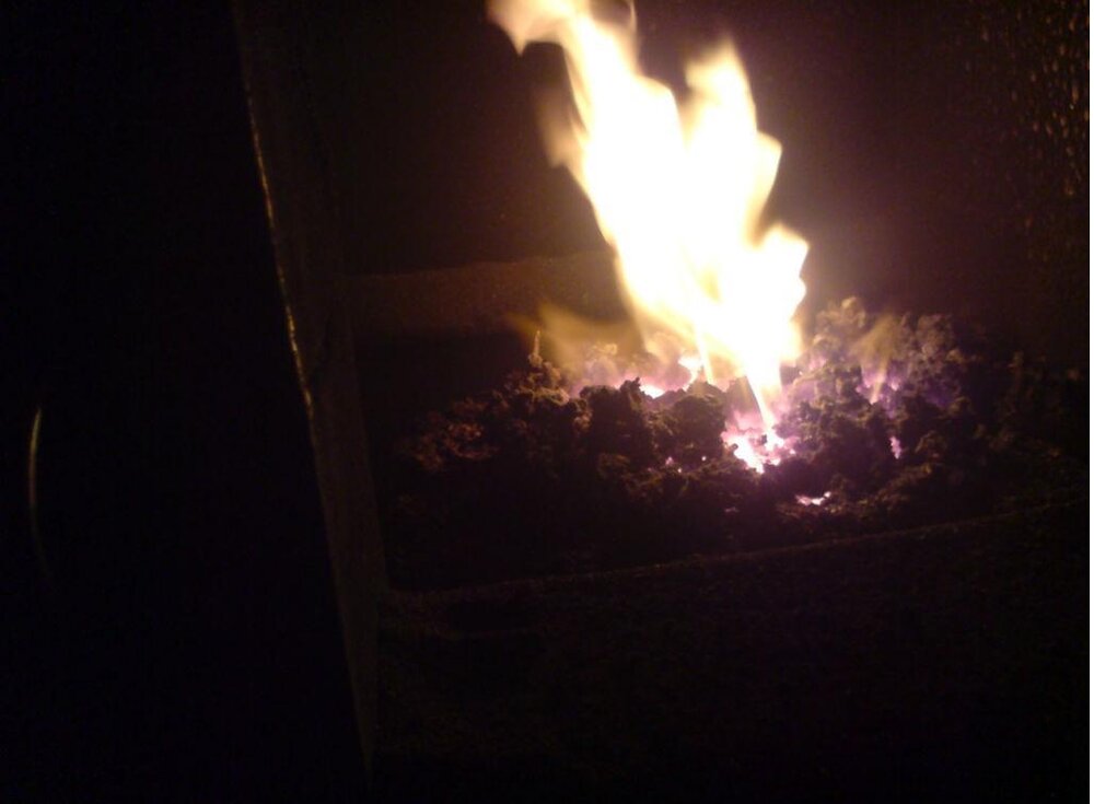

Jak zdejmiesz palnik (może ciężko schodzić, to obij młotkiem przez deskę) to pod spodem zobaczysz to co na zdjęciu. Oczyść stary silikon. Jak będziesz zdejmował to zobacz gdzie jest przód a gdzie tył, inaczej nie wejdzie ale obędzie się bez powtórnego przymierzania.
W ten zaznaczony kanał należy położyć silikon wysokotemperaturowy i to tak sporo.
Potem jak będziesz zakładał należy dobić od góry młotkiem, najlepiej przez jakąś deskę, aby dobrze płaszczyzna z silikonem dolegała.

Zmieniłem w opcjach zaawansowanych na kocioł 15KW oraz w ustawieniach użytkownika czas pracy w grzaniu na 3s rezultaty widoczne na zdjęciu. Szczerze mówiąc nie zauważyłem poprawy.
Jak nie pomaga to proszę jeszcze zmienić oprogramowanie na 0.2.9.16 jak pisałem tam dmuchawa reaguje mniej drastycznie.
Podejrzewam że paliwo jakie kolega używa nie jest przedniej jakości.
