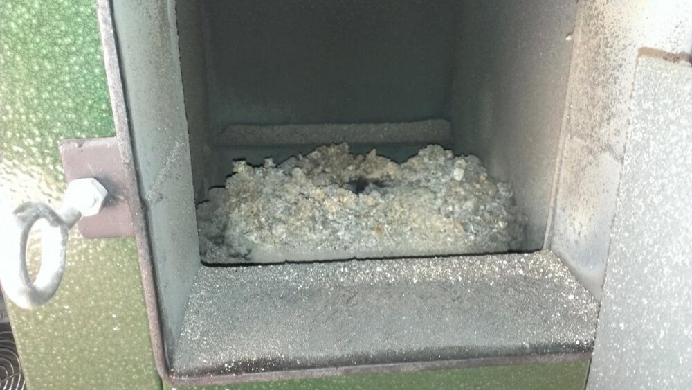

Wklejam fotki po pierwszym dniu palenia Pieklorzem z bartexu, chyba nie wygląda to źle. Natomiast w popielniku już mniej ciekawie ponieważ było sporo czarnego nawet nie tchniętego groszku. Póki co Pan Wiesiek ustawia mój kocioł, ale wiadomo, że chciałbym sam zgłębić tajniki. Podpowiedzcie na co zwrócić uwagę ? Pisaliście o zimnym powrocie, o różnicy pomiędzy temp. CO, a temp. powrotu i o jego konsekwencjach. Jak kocioł jest w podtrzymaniu i spada temperatura CO nawet do 35oC to siłą rzeczy powrót jest niższy niż 30oC. Później dmuchawa pracuje rozkręca go, rośnie CO, powrót i następnie znowu się wychładza, czy jest to normalne ?

Gość Novy!
[ATTACH=CONFIG]220844[/ATTACH]
[ATTACH=CONFIG]220845[/ATTACH]
Jak Pan Wiesiek ustawia to się nie wcinam :)
Powiem tylko tak.Obym sie mylił,ale nie spalicie Pieklorza efektywnie w grupowym czy automacie.Tak kaloryczny opał da się spalić jedynie w manualu,z małym nadmuchem,krótkimi podawaniami i sporą przerwą.Grupowe-robi co robi,efekty masz w popielniku.Spaliłem tego w ubiegłym roku ponad tonę,resztę z 2 tony kazałem dostawcy zabrać.Miałem wtedy Ogniwo,ale jeśli nie trafili na lepsze pokłady tego opału ,to masz dwa wyjścia.Mieszanie tego opału np.z czechem-i wtedy możesz palić grupowo,albo zabawa w manualu.Powodzenia.
Pozdrawiam

Wcinaj się wcinaj, tylko tłumacz zrozumiale jak dla typowego laika, który ma zerowe pojęcie o kotłach. Novy chyba ja jestem bardziej optymistycznie nastawiony do tego grochu niż Ty :)
No to w grupowym schodzi mi temp. CO nawet poniżej 40oC (zadana jest 50oC) co z tym fantem zrobić ?

Gość Novy!
Bez patrzenia na wykresy,powiem tak.Sprawa jest prosta,po dłuższym odstawieniu robi się dziura na palniku.Może tego nie widzisz,pogrzeb w palniku,zobaczysz o czym mówię.Jak startuje to najpierw musi nasypać na palnik,by miało się co palić.Dlatego tak nisko schodzi,a potem długo dociera do temp.Nie wiem jaką masz histerezę,nie mam czasu na zaglądanie na wykresy,ale ją skróć jak się da.Można też próbować ustawić parametry podtrzymania tak,aby "coś"podsypywał na palnik w czasie odstawienia.
Sądząc po fotkach,masz tez za duży nadmuch,ten opał ma duży granulat,nie potrzeba tak dmuchać aby go napowietrzyć.
Dlatego grupowe nie dopala opału,spalaj go wolniej(z mniejszym nadmuchem).Tylko koryguj nadmuch powoli-po 1%,po kilku godzinach pojawią się efekty ;)
Olej patrzenie na kreski histogramu,patrz na palnik i płomień,tylko nie za często :)
A przy tak niskim powrocie wspomógłbym się póki co trybem CWU+miesz,ale tu panuje schiza,że spalisz wtedy sporo więcej ;)

Histereza w zakładce spalanie w parametrach kotła jest chyba najniższa czyli 0.2. Nadmuch skoryguję w dół o 1% tylko gdzie ? W trybie grzanie (teraz mam ustawione na 42%)? Czy w trybie podtrzymanie (w chwili obecnej ustawione na 45%)? Mówisz, żeby coś podsypać na palnik tylko jak ? Wyżej wkleiłem foty i tam w ogóle dużo grochu było jakby w ogóle nie miało styczności z ogniem, tak jakby ktoś wziął świeży groch i wsypał do popielnika więc czy jesteś pewny, że powinienem mimo to podsypywać groszek na palnik ?
Na wykresy nie patrzę bo i tak nie umiem ich czytać :)
Kurde ale nadmuch wydaje się być ok... bo to co wziąłem do ręki z popielnika to rozsypywało się na pyłek. A pozostały czarny groch tak jakby w ogóle nie był ruszony, może podajnik za dużo podawał i się przesypało.
P.S Chyba muszę jednak wymienić czujnik temp. zewnętrznej bo coś przekłamuje... parę godzin chodzi miarodajnie, a teraz pokazuje głupotę 28oC ^^

Pisałem o korekcie nadmuchu w grzaniu.Nie wiem na jak długo kocioł się odstawia,nie mam podglądu.Jeśli na długo tzn.ponad 15min.to może się tak dziać ,że taki kaloryczny opał najzwyczajniej wypala się na palniku,musisz sam to sprawdzić.Dziwi mnie ,że tak mocno dmuchacie, 42%-jak na taki opał to sporo.Na prawdę jest taka potrzeba?Oczyść palnik,wywal popiół z popielnika,skoryguj o 1% wiatr,i za 2-3 godziny zaglądnij co się dzieje.Jest ciepło,więc przez 2-3 godziny wykona i tak tych cylki nie wiele,ale już coś będzie wiadomo,czy idziesz w dobrym kierunku...

Wydaje mi się, że się odstawia na dłużej niż 15 minut. Osiągnie 50oC rośnie jeszcze do góry nawet do 60oC i później spada nawet poniżej 40oC...
Tu jest podgląd https://esterownik.pl/remote/3197
A w trybie podtrzymanie jak powinien być ustawiony nadmuch ?
Czas pracy podajnika [sek] 5
Czas postoju podajnika [min] 60
Czas krótkiej przerwy [sek] 100
Ilość powtórzeń podajnika 4
Moc dmuchawy [%] 45
Z trybem podtrzymania eksperymentuje od niedawna (w poprzednim kotle było taniej grzać elektrycznie),nie mam doświadczenia ,ale 45% to chyba za dużo.Podtrzymanie jest od tego by kocioł po przejściu w grzanie miał dobry start,tzn,nie startował z "pustego palnika".Więc ustaw parametry tak,by jedynie uzupełniały braki na palniku w czasie podtrzymania,i tyle.Nikt Ci nie powie jakie mają być ustawienia,bo nikt nie widzi twego palnika live.Nie bój się,testuj.
Ja lecę teraz tylko w podtrzymaniu,co kilka godzin jak któryś z termostatów zadziała,wtedy jedynie uruchamia się tryb grzania.A tak tylko podtrzymanie działa.Ja wykorzystuje je jeszcze do podtrzymania temp w kotle.Ty potrzebujesz jedynie podtrzymać "stan paliwa" na palniku :)
Nie twierdzę,że mam rację z nadmuchem,może i potrzeba tak "dmuchać",ale warto to sprawdzić,najwyżej wrócisz do poprzedniego nadmuchu,świat się nie wali.Poza tym,Pieklorz,Pieklorzowi nie równy.Sam wiesz jak jest z opałem w naszym kraju :)
