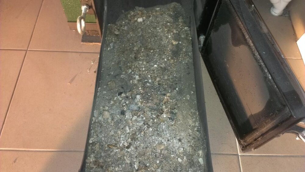

Powróciłem do nadmuchu 42% i trochę podniosłem kopczyk w trybie ręcznym.
Popiół wyglądał tak i trochę gorzej go się rozkruszało jak przy nadmuchu 40%
Tak wyglądało to po 4 godzinach od zmiany ustawień
Nie wiem sam, który nadmuch jest lepszy bo się nie znam, nawet tej sadzy za bardzo nie umiem poznać :( ale wydawało mi się, że przy 40% było jakby ciemniej, ale chyba popiół lepszy. Jak była jakaś cząstka to się ładnie rozkruszała.
Edytowane przez pawko_
Gość Novy!
Zdjęcie z nadmuchu 40% jest prześwietlone, to niżej będzie chyba lepsze
[ATTACH=CONFIG]221240[/ATTACH]
Wiesz co,jak dla mnie oba nadmuchy są za duże (chyba ,że fotki zrobione tuż po rozpaleniu,po odstawieniu),płomień jak z palnika,iskra się sypie gęsto.Wyczyść popielnik i komorę spalania,tak aby nie było sadzy.Zejdź z nadmuchem do 39% i tuz przed odstawieniem (ok 1deg) cyknij mi fotkę.Szybko otwórz drzwiczki i pstrykaj ;)
Nie ma siły aby nie było czarno w komorze spalania,kocioł non stop w odstawieniu.
8kW to mała moc,nie znam tego opału,ale wątpię aby potrzebował takiego dmuchania,jaki to granulat?Masz fotkę?

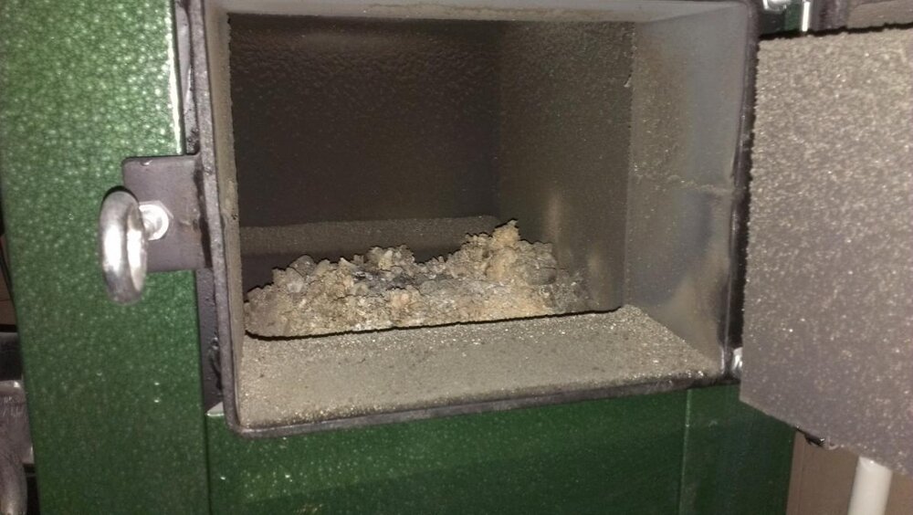

Ja też palę Pieklorzem z Bartexu
U mnie popiół wygląda tak po ok 3 tygodniach palenia
[ATTACH=CONFIG]221267[/ATTACH]
A tak wygląda palnik tuż po zatrzymaniu dmuchawy
[ATTACH=CONFIG]221268[/ATTACH]
Jeśli macie ten sam opał,to coś tu nie tak.Ty lecisz na nadmuchu 37%,czyżbym miał rację,że kolega flutebox jeszcze za dużo dmucha :)
