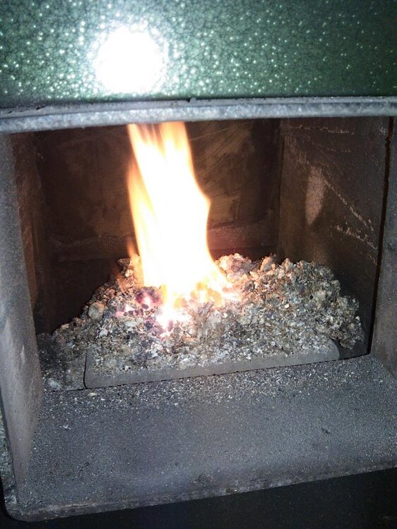

Jak pisalem wczesniej, dzis przetestowalem opal zakupiony jako Wesola i Retopal, ale oznakowanie na paletach gdzies wywialo i nie wiem do konca, ktory jest ktory:confused: Dlatego umownie bedzie on wystepowal jako "groszek1" i "groszek2". Stale parametry: 8kw/8kw, nadmuch 45 %, stala temperatura zadana 60 C, zeby uniezaleznic sie od wahan pogodowki
Pierwszy pod ogien poszedl "Groszek1", ogien na palniku oraz wyglad popiolu nie bardzo mi sie podobal:
Dlatego zrobilem kilka "modyfikacji":
- uszczelnilem ponownie korone palnika
-zrobilem kratke nawiewna w drzwiach
-zakleilem krociec nawiewu do dosuszania opalu w zasobniku, zeby zachowac staly i bez wahan nadmuch do palnika.
c.d. w nastepnym poscie bo nie moge wkleic wiecej zdjec...

c.d.
Po wprowadzeniu tych zmian, ponownie zasypalem *Groszek1", wyczyscilem kociol i efekty byly takie:
Powstrzymam sie od komentarzy, ale wydaje mi sie, ze popiol jest drobniejszy, ogien na palniku zas wiekszy (co wydaje sie byc logiczne). Przypominam, ze do tego momentu mowimy caly czas o "Groszku 1".
Potem zasypalem zasobnik taka sama iloscia "Groszku2", mianowicie ok.15 kg, zachowujac caly czas takie same parametry spalania. Wprowadzalem drobne zmiany w trakcie, tj. zmiana z regulatora c.o. na pogodowke na noc (roznica 2*C), korekta temp. obnizonej cwu, ale mysle, ze nie mialy one zbyt duzego wplywu na moje "badania".
Efekty spalania "groszku2" na zdjeciach ponizej":
[ATTACH=CONFIG]228069[/ATTACH][ATTACH=CONFIG]228070[/ATTACH]
Patrzac na nie, mam wrazenie, ze "groszek1" powinien byc Retopal, zas "groszek2" to Wesola, Czy mam racje, to juz musze prosic o ocene pozostalych uzytkownikow.
Obydwa to retopal tylko w innych workach i w innej cenie,
mój popiół przy twoim wygląda jak mąka z kawałkami spieków
Edytowane przez mpepe
[ATTACH=CONFIG]228045[/ATTACH][ATTACH=CONFIG]228046[/ATTACH][ATTACH=CONFIG]228047[/ATTACH]
Oo... ile tam jeszcze węgla jest w tym popiele:o
No to musze zdradzic, ze zarowno Groszek1 jak i Groszek2 zostaly kupione w lipcu w Bartexie, jeden jako Wesola, drugi jako Retopal. Czyli wychodzi na to, ze oba to "Dosia"... skoro nie widac roznicy, to po co przeplacac??:lol2:
