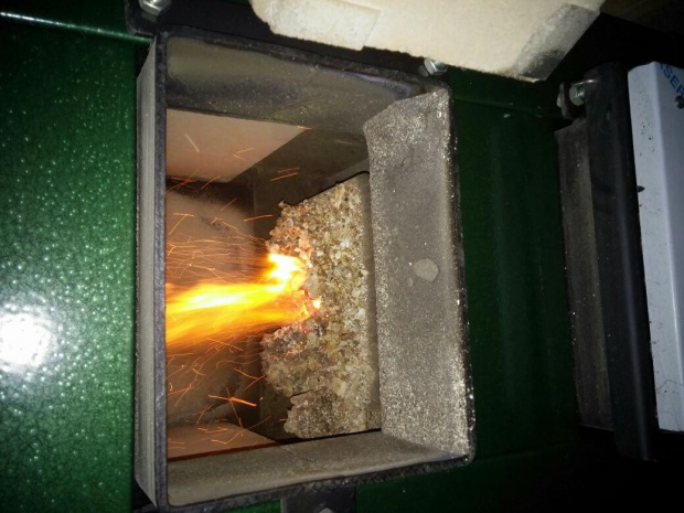

Witam!
Jako że dopiero teraz zacząłem palić na dobre w piecu mam pytanko (początkujący wiec wybaczcie ..) - zasypałem zasobnik ledvicami lub kormorany (teraz nie pamiętam-brałem z Bartexu -jedne były w workach foliowych a jedne w jutowych-zasypałem tym w folii). No i teraz tak patrze jak się to pali no i ...piec bardzo wolno dochodzi a nawet nie dochodzi do zadanej temperatury podajnik co chwilę się włącza i temperatura rośnie ale bardzo bardzo powoli z 18,5 stopnia wczoraj o 21:30 do teraz wzrosła do 20stopni...Być może mam złe ustawienia na sterowniku(Jawor Sienno Dom)...Sam nie wiem -popiół też jest dziwny nie dość że jest go bardzo dużo -węglarka na dzień to jeszcze są takie jakby spieki które można zgnieść w palcach...
oto zdjęcia
http://images65.fotosik.pl/459/f914e3811c682196gen.jpg
http://images64.fotosik.pl/460/41bee2df03471887gen.jpg
