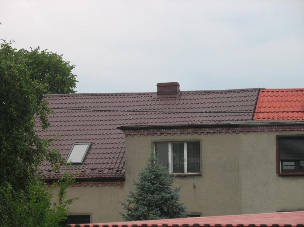

MarciniKasia 18.06.2011 11:31 Zgłoś naruszenie Udostępnij Napisano 18 Czerwca 2011 Witam Proszę o opinie dachu i zamocowania rynny. Czemu kalenica jest taka powykrzywiana czy to wina złego zamocowania gąsiorów czy może jest krzywo zrobiona wieźba. Cytuj Odnośnik do komentarza https://forum.murator.pl/topic/158174-pro%C5%9Bba-o-ocen%C4%99-dachu/ Udostępnij na innych stronach Więcej opcji udostępniania
Jan P. 18.06.2011 17:57 Zgłoś naruszenie Udostępnij Napisano 18 Czerwca 2011 Więżba nie ma nic do tego. Nawet jakby była krzywa to gąsiory muszą być prosto. Wiatrówka też nierówno. Chłopcy na praktykę. Jan. Cytuj Odnośnik do komentarza https://forum.murator.pl/topic/158174-pro%C5%9Bba-o-ocen%C4%99-dachu/#findComment-4747851 Udostępnij na innych stronach Więcej opcji udostępniania
Andrzej Wilhelmi 18.06.2011 20:10 Zgłoś naruszenie Udostępnij Napisano 18 Czerwca 2011 Te gąsiory to małe piwo, jak się nie stosuje łaty kalenicowej to tak wychodzi. Siedzi się okrakiem na kalenicy mając pod d...ą gąsior. Okap należy do cieśli choć dekarze bez większego problemu mogli go poprawić oczywiście za dodatkową kasę. Krokwie szczytowe to już ewidentna wina cieśli! Ta wada też była do wyprowadzenia należało tylko wysunąć dach na łatach i miejscami nabić krokiew. Pozdrawiam. Cytuj Odnośnik do komentarza https://forum.murator.pl/topic/158174-pro%C5%9Bba-o-ocen%C4%99-dachu/#findComment-4748039 Udostępnij na innych stronach Więcej opcji udostępniania
bodeek 18.06.2011 20:39 Zgłoś naruszenie Udostępnij Napisano 18 Czerwca 2011 Ja mam gąsiory przy montażu pod d.. przy blacho- dachówce i bez łaty kalenicowej da się wyprowadzić prosto, a co do wiatrówki wystarczyłoby wystawić łaty dłużej i do nich dobić deskę wiatrówkową do winkla i sprawa załatwiona bo widać, że krzywizna nie większa jak 10 cm więc po co krokiew do łat? Deska czołowa też krzywo przybita. Wszystko do naprawy przed montażem blachy za około 500 zł. Teraz to już jest większy problem. Cytuj Odnośnik do komentarza https://forum.murator.pl/topic/158174-pro%C5%9Bba-o-ocen%C4%99-dachu/#findComment-4748103 Udostępnij na innych stronach Więcej opcji udostępniania
