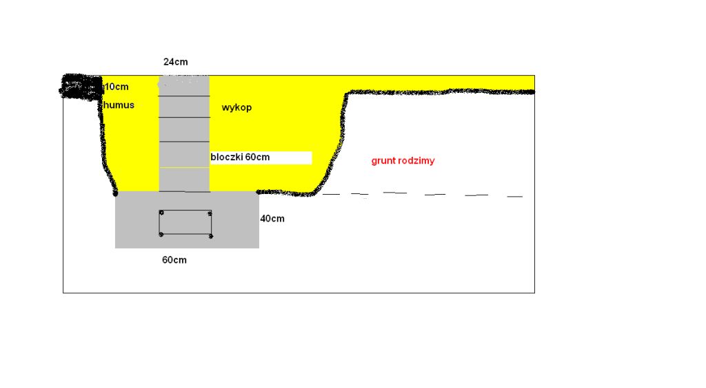

marcin2372 19.06.2011 10:41 Autor Zgłoś naruszenie Udostępnij Napisano 19 Czerwca 2011 Myślę że jest sens, ponieważ ławy szerokości 60 cm są stabilniejsze niż monolit szrokości 40cm i wysokości 100cm. Kolejny argument to przy 80mb fundamentu przy ławie wyjdzie 19,2m3 (4800 zł)betonu plus 60cm bloczki czyli około 1056 szt (2800 zł)- do poziomu gruntu i jeszcze 3 warstwy bloczków ponad gruntem. Zalewając monolit 40cm szeroki i 100 cm głebokości wychodzi 32m3 betonu(8000zł) + 3 warstwy bloczków ponad gruntem. Ławę mogę zabezpieczyć dysperbitem a monolitu się nie da. Ocieplenie fundamentu też niemożliwe przy monolicie. Spójrzcie na rysunek powyżej Cytuj Odnośnik do komentarza https://forum.murator.pl/topic/158195-problem-z-fundamentem/#findComment-4748545 Udostępnij na innych stronach Więcej opcji udostępniania

wanker 19.06.2011 17:26 Zgłoś naruszenie Udostępnij Napisano 19 Czerwca 2011 Pewnie sie mylisz, o to wlasnie jest powod aby pojsc zamiast do archeo-architekta, to do kosztorysanta. 4.8t+2.8 = 7.6 tys !!!!!!!!!!! + Robocizna ( murowanie) + wykoopanie min 1m przestrzenie roboczej + wywiezienie urobku ( zgadujac = 32m3 *1.2 wspolczynnik= ~ 40m3 gruntu) + zakup 40m3 piasku + robocizna = wyjdzie ponad 15 tys. Cytuj Odnośnik do komentarza https://forum.murator.pl/topic/158195-problem-z-fundamentem/#findComment-4748903 Udostępnij na innych stronach Więcej opcji udostępniania
