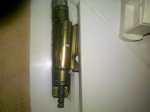

shaman 20.06.2011 09:27 Zgłoś naruszenie Udostępnij Napisano 20 Czerwca 2011 Witam, mam od pewnego czasu problem z górnym zawiasem drzwi balkonowych. Otóż wysuwa się trzpień.. ostatnio coraz szybciej - więc coraz częściej muszę go dobijać. Wydawało mi się, że powinna być jakaś spinka blokująca trzpień, ale na pierwszy rzut oka nie widać. W tych szczelinach u góry i na dole wydaje się coś siedzieć, ale nie daje wsunąć gdy trzpień powróci na swoje miejsce. Co mam z tym zrobić - poradźcie coś Cytuj Odnośnik do komentarza https://forum.murator.pl/topic/158232-zawias-drzwi-balkonowych-trzpie%C5%84-si%C4%99-wysuwa-co-zrobi%C4%87/ Udostępnij na innych stronach Więcej opcji udostępniania
finlandia 21.06.2011 08:07 Zgłoś naruszenie Udostępnij Napisano 21 Czerwca 2011 A jakiej firmy to okucia?Zawias jest jakby mi znany, ale głowy nie dam.. Być może nie wsunęłeś go do końca. Ten trzepień czasem wbija się młotkiem, bo nie chce lekko wchodzić. Z reguły wynika to z jakiejś krzywizny w osadzeniu okucia. Jak będziesz próbował go wepchnąć, to pomóż okuciu i ręką unieś skrzydło. Cytuj Odnośnik do komentarza https://forum.murator.pl/topic/158232-zawias-drzwi-balkonowych-trzpie%C5%84-si%C4%99-wysuwa-co-zrobi%C4%87/#findComment-4751527 Udostępnij na innych stronach Więcej opcji udostępniania
jareko 21.06.2011 11:55 Zgłoś naruszenie Udostępnij Napisano 21 Czerwca 2011 i by nie tracić palca popchnij go np. trzonkiem od młotka Cytuj Odnośnik do komentarza https://forum.murator.pl/topic/158232-zawias-drzwi-balkonowych-trzpie%C5%84-si%C4%99-wysuwa-co-zrobi%C4%87/#findComment-4751866 Udostępnij na innych stronach Więcej opcji udostępniania
