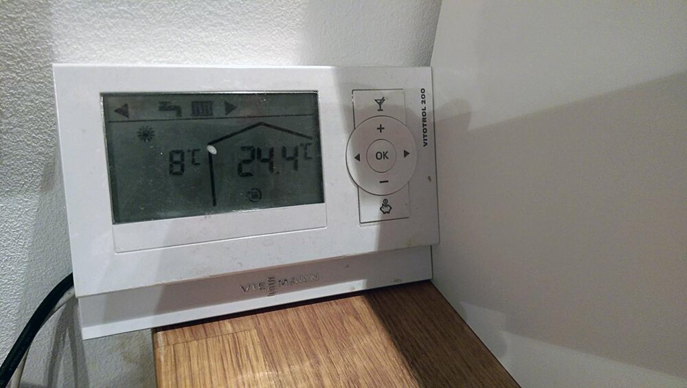

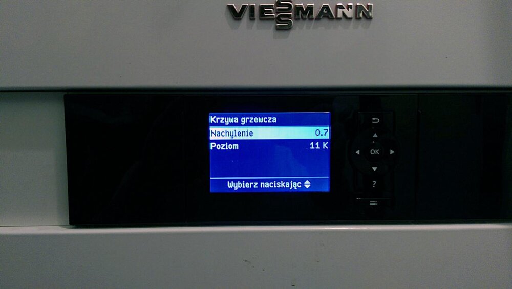

torecan 19.10.2015 18:54 Zgłoś naruszenie Udostępnij Napisano 19 Października 2015 Wypowiadam się jedynie w tym wątku, więc się pofatygowałem do kotłowni, normalnie by mi się nie chciało. Ja mam kocioł Vitodens 200-W, do tego vitotrol 200 jako sterownik w kuchni, miernik temperatury na zewnatrz budynku (zwany przez viessmanna stacja pogodowa) oraz kontroler viessmanna do sterowania kotłem przez internet. Ustawienia krzywej grzewczej na taką pogodę (jesień wiosna) mam następujące: Na temperatury ujemne zmieniam ustawienia krzywej grzewczej. U mnie wszystko chodzi bardzo ładnie, jeżeli chcę szybko nagrzać to podkęcam na godzinę na wyższą temperaturę i moment jest cieplutko, a czasami ustawiam niżej i wtedy grzejniki ledwo ciepłe. Wszystko przewidywalne i pod kontrolą. U mnie brak podłogówki, wszystko na grzejnikach (2 i 3 płytowych, więc jest to również ogrzewanie niskotemperaturowe, ale mogę jak chcę momentalnie podgrzać wieczorem po powrocie z weekendu). Podłogówki nigdy nie miałem, ale domyślam się, że może być ciężej tym sterować i dużo większa bezwładność jest. U mnie jest jeszcze taki myk, że moc grzejników dobierana do wielkości i funkcji pomieszczeń jest, więc w łazienkach mam dużo cieplej niż np. na korytarzu. Cytuj Odnośnik do komentarza Udostępnij na innych stronach Więcej opcji udostępniania

autorus 20.10.2015 14:55 Autor Zgłoś naruszenie Udostępnij Napisano 20 Października 2015 Kurcze żałuję ze nie masz podłogówki. Grzejniki to inna bajka i za wiele mi nie pomogą A jak ten vitotrol łączy się z piecem? Radiowo? I następne pytanie, co ze sterownikiem na piecu? Bo podejrzewam, że niektóre rzeczy się w obu powtarzają. Wypowiadam się jedynie w tym wątku, więc się pofatygowałem do kotłowni, normalnie by mi się nie chciało. Ja mam kocioł Vitodens 200-W, do tego vitotrol 200 jako sterownik w kuchni, miernik temperatury na zewnatrz budynku (zwany przez viessmanna stacja pogodowa) oraz kontroler viessmanna do sterowania kotłem przez internet. Ustawienia krzywej grzewczej na taką pogodę (jesień wiosna) mam następujące: [ATTACH=CONFIG]334572[/ATTACH] [ATTACH=CONFIG]334576[/ATTACH] [ATTACH=CONFIG]334577[/ATTACH] [ATTACH=CONFIG]334578[/ATTACH] Na temperatury ujemne zmieniam ustawienia krzywej grzewczej. U mnie wszystko chodzi bardzo ładnie, jeżeli chcę szybko nagrzać to podkęcam na godzinę na wyższą temperaturę i moment jest cieplutko, a czasami ustawiam niżej i wtedy grzejniki ledwo ciepłe. Wszystko przewidywalne i pod kontrolą. U mnie brak podłogówki, wszystko na grzejnikach (2 i 3 płytowych, więc jest to również ogrzewanie niskotemperaturowe, ale mogę jak chcę momentalnie podgrzać wieczorem po powrocie z weekendu). Podłogówki nigdy nie miałem, ale domyślam się, że może być ciężej tym sterować i dużo większa bezwładność jest. U mnie jest jeszcze taki myk, że moc grzejników dobierana do wielkości i funkcji pomieszczeń jest, więc w łazienkach mam dużo cieplej niż np. na korytarzu. Cytuj Odnośnik do komentarza Udostępnij na innych stronach Więcej opcji udostępniania

torecan 21.10.2015 18:51 Zgłoś naruszenie Udostępnij Napisano 21 Października 2015 (edytowane) Każdy z elementów wymienionego przeze mnie "systemu" połączony jest do pieca za pomocą skrętki. Ten vitotrol to taka biedniejsza wersja tego co masz na sterowniku w piecu, ale spełnia on jedną dość istotną funkcję, mianowicie mierzy temeraturę w pomieszczeniu. Więc jeżeli na kotle/vitotrolu ustawiam 25 *C, to piec grzeje, aż osiągnie zadaną temperaturę w pomieszczeniu. Drugim ważnym elementem systemu jest miernik temperatury zewnętrznej. Oba te elementy powodują, że kocioł nie pracuje już na pomiarach temperatury wyjście wody/powrót wody. Dodatkowo działa to tak, ze jak mi spada temp. np. do 23*C i chcę szybko podnieść do 25*C, to ustawiam na vitotrolu np. 29*C i wtedy grzejnik robią się bardzo gorące, a jak mam np. 24,4*C i ustawiam grzanie do 25*C to grzejniki tylko ledwo ciepłe są. Mam duże grzejniki więc układ też fajnie działa na niskich temperaturach ale to najlpiej działa zimą jak są mrozy, teraz w takich okresach przejściowy ja raczej robie tak, że godzinę przed kąpaniem dzieci podkręcamy na 30*C, i rano przed pobudką dzieci też się podkręca i to się sprawdza fajnie. Ważne jest też to co pisałem wcześniej, że bardzo skrupulatnie liczyłem według jednego wzoru moc grzejników, oraz brałem pod uwagę funkcję pomieszczenia, czyli łazienki dostały np. 2 razy tyle co korytarz, czyli powiedzmy sypialnie i kuchnia oraz salon mają 1.0, łazienki 2.0, a korytarz 0.7 Pomiar temperatury vitotrolem mam w kuchni więc temperatury w pomieszczeniach są takie jak planowałem. Wydaje mi się, że pomiędzy nami nie ma aż takiej dużej różnicy, jedynie tylko przy podłogówce pewnie nie możesz szybko nagrzać wieczorem w okresach przejściowych, co dla mnie było dość istotne, no i ja przy grzejnikach mam najprostszą instalację w kotłowni, więc ciężej coś zepsuć hydraulikowi. Co mi teraz pierwsze przychodzi do głowy to możesz zrobić odkamienienie kotła, bo jeżeli nie masz sprzęgła hydraulicznego to masz bardzo duże opory w wężownicy i na dalszych pętlach możesz w ogóle nie mieć cyrkulacji. Edytowane 21 Października 2015 przez torecan Cytuj Odnośnik do komentarza Udostępnij na innych stronach Więcej opcji udostępniania

zybel 22.10.2015 06:05 Zgłoś naruszenie Udostępnij Napisano 22 Października 2015 U ciebie bezwładność podłogi to pewnie jakieś 12 godzin, czyli próba sterowania temperaturą w zależności od pory dnia mija się z celem. Sterownik pogodowy bierze pod uwagę tylko temperaturę zewnętrzną i na jej podstawie odpowiednio miesza wodę (grzeje). Krzywa odzwierciedla utratę ciepła przez budynek i musisz ją tak ustawić aby temperatura wewnątrz była w miarę stała bez względu na temperaturę zewnętrzną. Jak robisz zmiany, to na efekty poczekaj przynajmniej 6-8 godzin. Różnice temperatury w każdym pomieszczeniu możesz sobie ustawić na rotametrach w rozdzielaczu. Cytuj Odnośnik do komentarza Udostępnij na innych stronach Więcej opcji udostępniania
