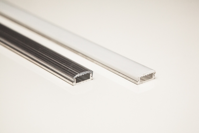

autorus 09.11.2015 16:54 Autor Zgłoś naruszenie Udostępnij Napisano 9 Listopada 2015 Znalazłem ciekawe profile do taśm ledowych. Najlepsze w nim jest to ze świetnie się wygina (myślę ze spokojnie kółko świetlika wygnę) i jest aluminiowy czyli ładnie odprowadza ciepło. Szukałem takich profili i nic, do tej pory z tego nie wychodziło. A tu w sumie przez przypadek znalazłem. Mam już profile plastikowe i pewnie je wywalę. Ten znaleziony profil jest o długości 2m i kosztuje 17zł , a stary plastikowy 60zł. http://www.timtur.com.pl/budowa/2015/678.jpg http://www.timtur.com.pl/budowa/2015/679.jpg http://www.timtur.com.pl/budowa/2015/680.jpg Cytuj Odnośnik do komentarza Udostępnij na innych stronach Więcej opcji udostępniania

autorus 09.11.2015 17:49 Autor Zgłoś naruszenie Udostępnij Napisano 9 Listopada 2015 no tak, faktycznie http://allegro.pl/profil-led-mikroled-alu-2m-niski-szybka-wciskana-i5630721232.html cała zabawa polega na tym,że profil jest faktycznie niski, czyli elastyczny. Jakby to było grubsze już bym tego tak nie wygiął. Klosz też jest wkładany od zewnątrz a nie do wewnątrz. Ogólnie ciekawy model . W tym tygodniu powinienem go zamontować. Pytanko jak montuje się takie listwy do k-g? Zwykłymi wkrętami? Cytuj Odnośnik do komentarza Udostępnij na innych stronach Więcej opcji udostępniania
tomlie 10.11.2015 09:18 Zgłoś naruszenie Udostępnij Napisano 10 Listopada 2015 Pytanko jak montuje się takie listwy do k-g? Zwykłymi wkrętami? Wkrętami do k-g, ale nie do samej płyty, tylko do profilu konstrukcyjnego znajdującego się pod płytą. W miejscach gdzie takiego profilu nie masz, najprościej jest zastosować kołki wkręcane do płyt: i do nich przykręcasz listwę zwykłym wkrętem. Cytuj Odnośnik do komentarza Udostępnij na innych stronach Więcej opcji udostępniania
autorus 10.11.2015 13:12 Autor Zgłoś naruszenie Udostępnij Napisano 10 Listopada 2015 Kolega z drugiego forum podpowiada mi taśmę klejącą dwustronną i chyba pójdę w tym kierunku. Profile są bardzo lekkie i maja duża powierzchnie klejenia. Cytuj Odnośnik do komentarza Udostępnij na innych stronach Więcej opcji udostępniania
autorus 10.11.2015 13:19 Autor Zgłoś naruszenie Udostępnij Napisano 10 Listopada 2015 Dokładnie tą taśmę: http://www.timtur.com.pl/budowa/2015/681.jpg http://www.timtur.com.pl/budowa/2015/682.jpg Cytuj Odnośnik do komentarza Udostępnij na innych stronach Więcej opcji udostępniania
_artur_ 10.11.2015 18:29 Zgłoś naruszenie Udostępnij Napisano 10 Listopada 2015 nie będzie odstawać od ściany? co to za taśma, wygląda na dosyć grubą Cytuj Odnośnik do komentarza Udostępnij na innych stronach Więcej opcji udostępniania
autorus 11.11.2015 08:14 Autor Zgłoś naruszenie Udostępnij Napisano 11 Listopada 2015 Pomyślałem o tym profilu konstrukcyjnym, co prawda nie wiem gdzie on dokładnie jest ale przecież mam wykrywacz metali. W końcu by się do czegoś przydał. Wkrętami do k-g, ale nie do samej płyty, tylko do profilu konstrukcyjnego znajdującego się pod płytą. W miejscach gdzie takiego profilu nie masz, najprościej jest zastosować kołki wkręcane do płyt: [ATTACH=CONFIG]337082[/ATTACH] i do nich przykręcasz listwę zwykłym wkrętem. Cytuj Odnośnik do komentarza Udostępnij na innych stronach Więcej opcji udostępniania

crategus 12.11.2015 16:31 Zgłoś naruszenie Udostępnij Napisano 12 Listopada 2015 O, jak fajnie, że jesteś na podobnym etapie budowy - akurat zastanawiałem się nad profilami pod ledy do moich 50mb, przeklętych przez wykonawcę, shadow gap'ów . Skorzystam z Twojego znaleziska. Mocowanie na taśmę dwustronną kuszące - pytanie o trwałość kleju na taśmie w skali lat i wytrzymałość na ewentualne różnice w pracy kg vs profil (nie wiem czy pod wpływem temp taki profil choć trochę nie pracuje). W każdym razie dzięki. Cytuj Odnośnik do komentarza Udostępnij na innych stronach Więcej opcji udostępniania
autorus 12.11.2015 16:40 Autor Zgłoś naruszenie Udostępnij Napisano 12 Listopada 2015 Też się zastanawiam nad tym klejem. Kurcze, w końcu będzie podgrzewany a to raczej mu nie będzie służyć dobrze. Dla tego pisałem, że będę szukał profili sufitu stalowych i będę się starał mocować jednak do stalowych profili. No chyba ze mi się nie uda. Ostatecznie dopytam się gdzie Rom kon te profile pochował U mnie tez jest planowane ok 50mb ledów. Cytuj Odnośnik do komentarza Udostępnij na innych stronach Więcej opcji udostępniania
