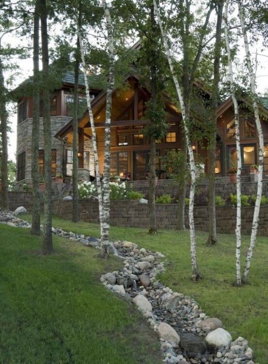

pestka56 22.08.2016 11:31 Zgłoś naruszenie Udostępnij Napisano 22 Sierpnia 2016 (edytowane) Można zrobić wokół kopuł opaskę drenażową. Nawet nie koniecznie wkopaną w grunt. Coś jak suchy strumień, który bardzo ładnie odprowadza wodę do zbiornika. To prościej i dużo taniej. Autorus, pogadaj z ogrodnikami o suchym strumieniu Na brzegach suchego strumienia można zrobić bardzo ładne nasadzenia Edytowane 22 Sierpnia 2016 przez pestka56 Cytuj Odnośnik do komentarza Udostępnij na innych stronach Więcej opcji udostępniania
