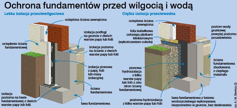

autorus 12.01.2012 18:08 Autor Zgłoś naruszenie Udostępnij Napisano 12 Stycznia 2012 Znalazłem dwie wersje: http://cdn30.muratordom.smcloud.net/t/photos/thumbnails/d7/d6/ca/d7d6cacf6e04f5d8_620x0_rozmiar-niestandardowy.jpg oraz http://www.isola.no/assets/Uploads/_resampled/GalleryBanner-Dreneringskikt1ny.JPG Cytuj Odnośnik do komentarza Udostępnij na innych stronach Więcej opcji udostępniania
wimech 13.01.2012 19:02 Zgłoś naruszenie Udostępnij Napisano 13 Stycznia 2012 Tylko nie bardzo rozumiem jak w drugiej wersji folia się trzyma fundamentu, a styropian folii. Pierwsza wersja jest dla mnie bardziej logiczna. Po za tym styropian jest miękki i też powinien być czymś zabezpieczony. Cytuj Odnośnik do komentarza Udostępnij na innych stronach Więcej opcji udostępniania
autorus 13.01.2012 19:12 Autor Zgłoś naruszenie Udostępnij Napisano 13 Stycznia 2012 W sumie to styropian nie jest taki miękki, ale tez uważam że powinno się go zabezpieczyć. Chociaż oglądałem film gdzie na xps kładli siatkę i klej i koniec. A to był film instruktażowy. Do mnie dzis dotarło: - eps austrotherm 10m3 do fundamentów. http://www.austrotherm.hu/upload/kepek/termekek/formahabositott/EXPERT-N.jpg Cytuj Odnośnik do komentarza Udostępnij na innych stronach Więcej opcji udostępniania
wimech 13.01.2012 21:36 Zgłoś naruszenie Udostępnij Napisano 13 Stycznia 2012 Eps jak najbardziej tak, ale na to też folia kubełkowa, albo siatka, tynk i jakiś bitumit bezrozpuszczalnikowy. Przynajmniej ja tak zrobiłem. Cytuj Odnośnik do komentarza Udostępnij na innych stronach Więcej opcji udostępniania

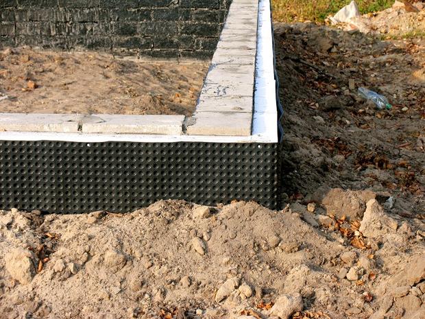

autorus 19.01.2012 13:08 Autor Zgłoś naruszenie Udostępnij Napisano 19 Stycznia 2012 http://cdn29.muratordom.smcloud.net/t/photos/90/8a/06/908a06a9c6c8c175.jpg Cytuj Odnośnik do komentarza Udostępnij na innych stronach Więcej opcji udostępniania
ArturPoniatowski 21.01.2012 15:00 Zgłoś naruszenie Udostępnij Napisano 21 Stycznia 2012 Witam jeżeli mogę coś od siebie dorzucić Większości przypadków gdy robimy opaski wokół budynków czy ścieżki z kostki, fundament jest izolowany w wersji kubełkowa na zewnątrz. Czyli wygląda to tak 1. Hydroizolacja + izolacja pozioma ławy2. Ocieplenie3. Ochronna folia tłoczona na zewnątrz4. Izolacja pozioma powyżej gruntu Do izolacji przeciw wodnej używa się głównie materiałów bitumicznych - emulsje, lepiki, papy. Na rynku są już polimerowe zaprawy wodoszczelne. Ja coś takiego stosowałem do uszczelnienia kręgu w przy systemie nawadniającym świetna rzecz. Zadaniem tych warstw jest ochrona budynku przed działanie wody gruntowej, opadowej i wilgotności podłoża. Oczywiście wszystko trzeba przystosowac do własnych warunków wilgotnościowych.Do podziemnych części to raczej papa z włókna szklanego lub poliestrowe te zwykłe tekturowe zaraz szlak trafi. Znacząca będzie wysokość podłogi czyli izolacja termiczna cokołu. Jak pamiętam dla budynków bez piwnicy ocieplenie sięga do 1m. Jeżeli chodzi o ocieplenie najlepszy jest XPS w porównaniu do EPS wyróżnia się znacznie mniejszą nasiąkliwością co daje utrzymanie ciepłochronności na stałym poziomie. Jest wytrzymały na nacisk i niższą przewodność ciepła tylko cena pewnie jest niezła. Ocieplenie nie może się stykać z żadnymi lepikami zawierającymi rozpuszczalnik bo zniknie. Folia kubełkowa odprowadza szybciej wodę w rzeczywistości pełni funkcję drenażowo osłonową aniżeli izolację przeciw wodną. Wilgoć możemy dodatkowo odprowadzać przez drenaże opasowe lecz nie mogą one być umieszczone poniżej ławy fundamentowej. Cytuj Odnośnik do komentarza Udostępnij na innych stronach Więcej opcji udostępniania
