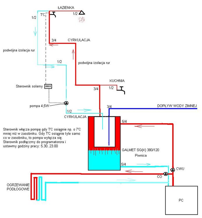

Jacek150 07.07.2011 21:39 Autor Zgłoś naruszenie Udostępnij Napisano 7 Lipca 2011 Mam podobne zużycie , czyli ok 5kwh. Zastanawiam sie nad jedna sprawą. teraz pompka cyrkulacji pracuje non - stop ale jesli podłącze programator i bedzie się np wyłączac od 24-6 rano i później bedzie pracowac z przerwami to straty powinny byc mniejsze Cytuj Odnośnik do komentarza https://forum.murator.pl/topic/158557-koszty-cwu/page/3/#findComment-4774382 Udostępnij na innych stronach Więcej opcji udostępniania
kbab 08.07.2011 05:33 Zgłoś naruszenie Udostępnij Napisano 8 Lipca 2011 Mam podobne zużycie , czyli ok 5kwh. Zastanawiam sie nad jedna sprawą. teraz pompka cyrkulacji pracuje non - stop ale jesli podłącze programator i bedzie się np wyłączac od 24-6 rano i później bedzie pracowac z przerwami to straty powinny byc mniejsze nie mam cyrkulacji, ale gdybym miał to za najdalszym pkt odbiory cwu zainstalowałbym termostat (np taki jak od bojlera, albo zwykły sterownik termiczny do pompki co), który sterowałby pompką tylko do czasu uzyskania ustawionej temperatury, oczywiście dodałbym programator czasowy ale podstawa to dobrze zaizolowane rury. Cytuj Odnośnik do komentarza https://forum.murator.pl/topic/158557-koszty-cwu/page/3/#findComment-4774458 Udostępnij na innych stronach Więcej opcji udostępniania

Jacek150 07.08.2011 07:23 Autor Zgłoś naruszenie Udostępnij Napisano 7 Sierpnia 2011 W miesiącu lipcu u mnie wyszlo za caly miesiąc cwu 120 kw i nie chce zejśc niżej. Cyrkulacja pracuje od 6 rano do 23 . włącza się na 3 min , 12 minut odpoczywa i tak dalej. Serwisant Nibe tak ustawil sterowanie pompy cyrkulacji w pompie ciepła. Woda praktycznie caly czas w zbiorniku 180 litrowym 50 stopni . Od 23.30 do 6.30 mam grzanie wody wylączone. Cytuj Odnośnik do komentarza https://forum.murator.pl/topic/158557-koszty-cwu/page/3/#findComment-4815671 Udostępnij na innych stronach Więcej opcji udostępniania
hydraulik_ 07.08.2011 08:59 Zgłoś naruszenie Udostępnij Napisano 7 Sierpnia 2011 W miesiącu lipcu u mnie wyszlo za caly miesiąc cwu 120 kw i nie chce zejśc niżej. Cyrkulacja pracuje od 6 rano do 23 . włącza się na 3 min , 12 minut odpoczywa i tak dalej. Serwisant Nibe tak ustawil sterowanie pompy cyrkulacji w pompie ciepła. Woda praktycznie caly czas w zbiorniku 180 litrowym 50 stopni . Od 23.30 do 6.30 mam grzanie wody wylączone. Wyłącz cyrkulację ,ona traci 50 % ciepła. Program jest bez sensu skoro w rurach jest ciągle ciepła woda to stygną. Cytuj Odnośnik do komentarza https://forum.murator.pl/topic/158557-koszty-cwu/page/3/#findComment-4815781 Udostępnij na innych stronach Więcej opcji udostępniania
hydraulik_ 07.08.2011 09:00 Zgłoś naruszenie Udostępnij Napisano 7 Sierpnia 2011 A jeszcze jedno -obniż temperaturę do najniższej wystarczającej. Cytuj Odnośnik do komentarza https://forum.murator.pl/topic/158557-koszty-cwu/page/3/#findComment-4815786 Udostępnij na innych stronach Więcej opcji udostępniania
yaiba83 07.08.2011 09:32 Zgłoś naruszenie Udostępnij Napisano 7 Sierpnia 2011 Najpierw to trzeba by kolegę zapytać ile wody zużywają, bo może wcale takiej straty na cyrkulacji nie ma, pompa też może być całkiem przyzwoita - a jak ma potrzebę większego zużycia wody to z pustego i Salomon nie naleje... Cytuj Odnośnik do komentarza https://forum.murator.pl/topic/158557-koszty-cwu/page/3/#findComment-4815829 Udostępnij na innych stronach Więcej opcji udostępniania
hydraulik_ 07.08.2011 10:24 Zgłoś naruszenie Udostępnij Napisano 7 Sierpnia 2011 Ile kolega się myje?Ale zrób tak jak pisałem.Pompa cyrkulacyjna powinna pracować 15 minut rano i generalnie tyle wystarczy. Cytuj Odnośnik do komentarza https://forum.murator.pl/topic/158557-koszty-cwu/page/3/#findComment-4815874 Udostępnij na innych stronach Więcej opcji udostępniania
